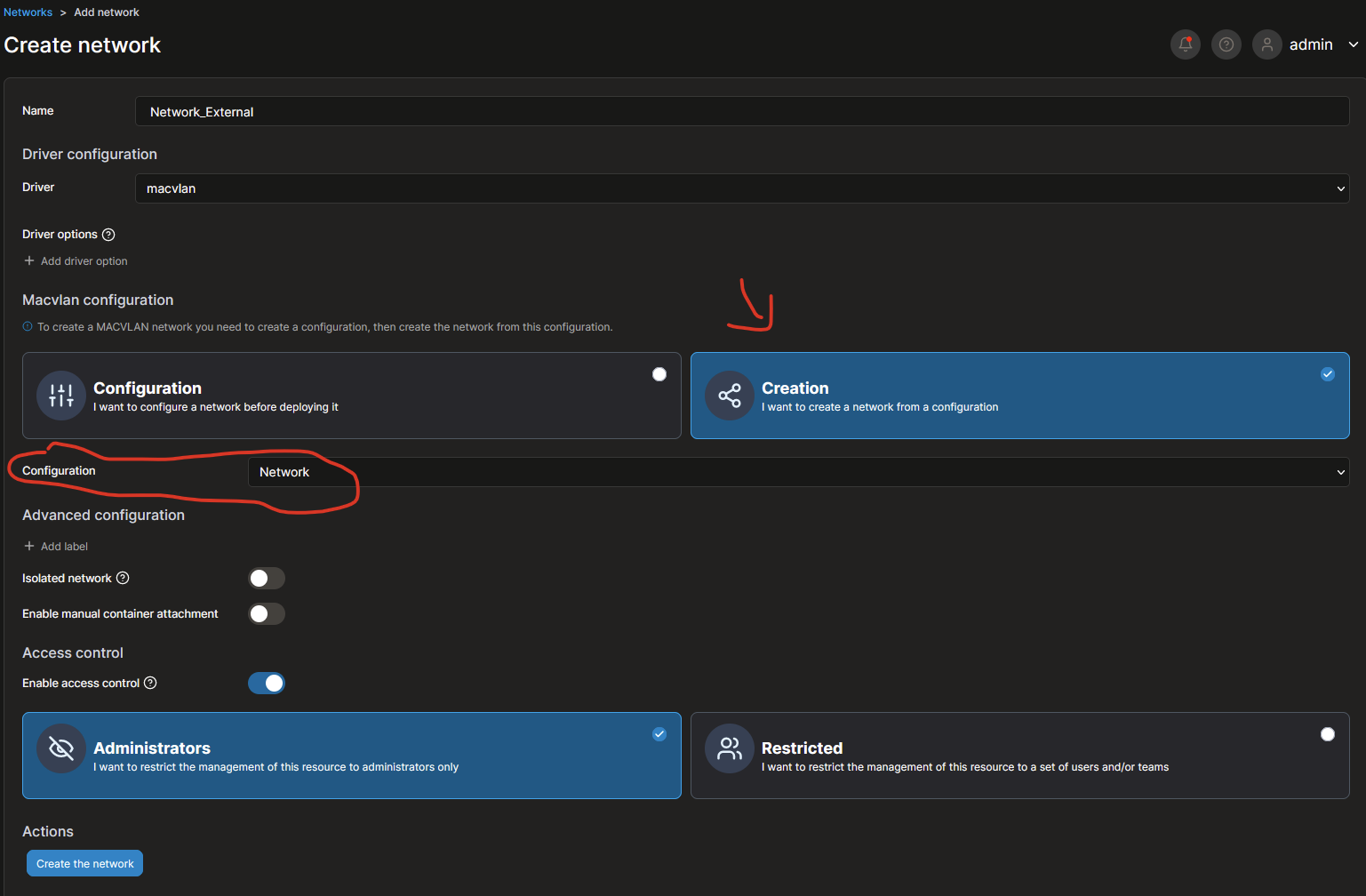

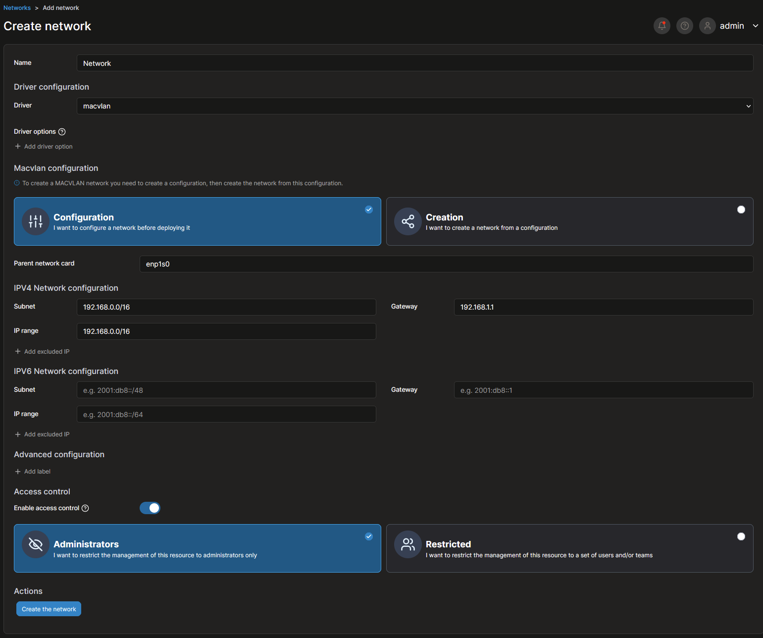

So, habe das so gelöst:
Als erstes muss man ein Netzwerk anlegen: ("Configuration")
Dann ein weiteres Netzwerk als "Creation", welches die zuvor angelegte "Configuration" nutzt:
Dann müssten wir im Stack fogendes Einfügen:

Dann sollten die Container intern (wenn ein internes Netzwerk für den Stack angegeben ist) und extern unter der IP 192.168.3.130 erreichbar sein.
