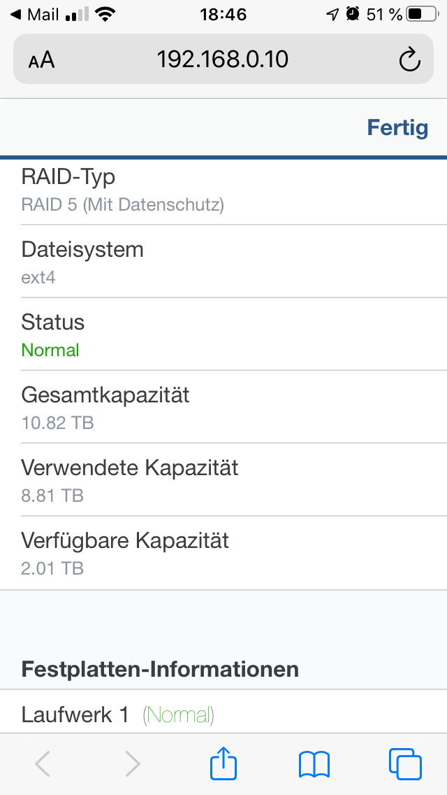

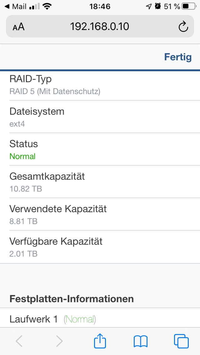

Mein DS416j hat ja „nur“ ext4. D.h. dieses ausgereifte Dateisystem bringt mir hier gar nichts, deswegen möchte ich ja auch ein neues NAS.
Bleibt also doch nur ein Synology mit BTRFS übrig (Bastelsysteme aussen vor).

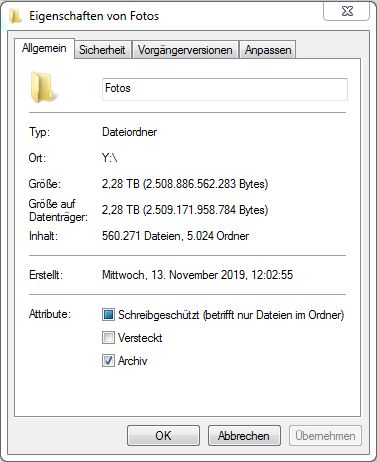

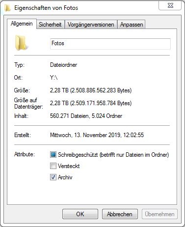

In 20 Jahren Digitalfotographie haben sich doch inzwischen mehr als eine halbe Million Fotos angesammelt. Wahnsinn....

Aber dann schließ doch erstmal aus, das die 216 nicht ne Macke hat. Platten laufen sauber? Im RAID 1 sollte es ja eigentlich auch nicht zum Bit-Rot kommen. Parity gibt es da ja nicht.
Aber wie? HDD sind ohne Warnung. Das RAID5 ebenfalls. RAM ist verlötet und so etwas wie einen MEMTEST gibt es nicht. Das Ding läuft bisher ohne augenscheinliche Fehler und ohne Downtime, sogar mit sauberer Stromversorgung über eine 1000´er APC Online-USV durchgehend....
