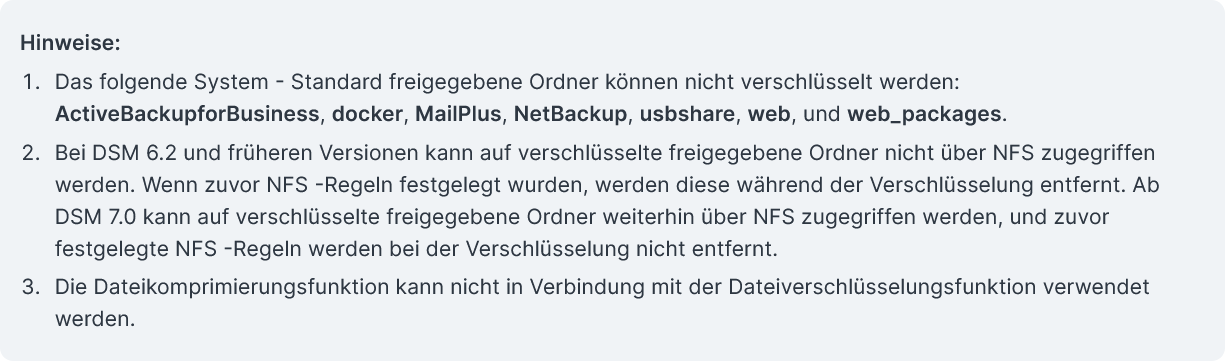

Habe alle meine freigegebenen Ordner auf dem NAS verschlüsselt. Nutze jetzt seit einiger Zeit container manager, der legt ja "docker" als neuen Ordner an. Dort liegen auch meine volumes.
Ist es problematisch diesen freigegeben Ordner ebenfalls zu verschlüsseln ? Habe an sich kein Problem damit den nach jedem Neustart erst zu entschlüsseln. Hab es auch schon einmal versucht (während container liefen), aber es meldet direkt dass Verschlüsseln sind möglich ist weil der Ordner Paketdaten enthält.

Na ja, Synology wird sich etwas dabei gedacht haben. Aber wie so vieles ist es meistens nur die halbe Wahrheit.
Es gibt unterschiedliche Methoden, um das doch noch umzusetzen. Natürlich kannst du auch andere Ordner nutzen bzw. mounten, was aber bei einer Verschlüsslung den gleichen Effekt hat und der Container Manager nicht startet bzw. abstützt und ggf. repariert werden muss.
Wenn du es trotzdem einmal testen willst:
1. erstelle zur Sicherheit erst einmal ein Backup vom Inhalt in /docker
2. deinstalliere den Container Manager ABER die Userdaten nicht löschen (kein Haken > s. Bild 1)!

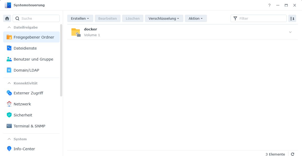

3. DSM > Gemeinsame Ordner > Verschlüsselung aktivieren > Ordner eingehängt
4. Container Manager installieren
Jetzt sollte alles wieder wie vorher sein, nur dass der Ordner /docker verschlüsselt ist und nach jedem Neustart manuell eingehängt werden muss und anschließender Container Manager gestartet, ggf. auch repariert werden muss.

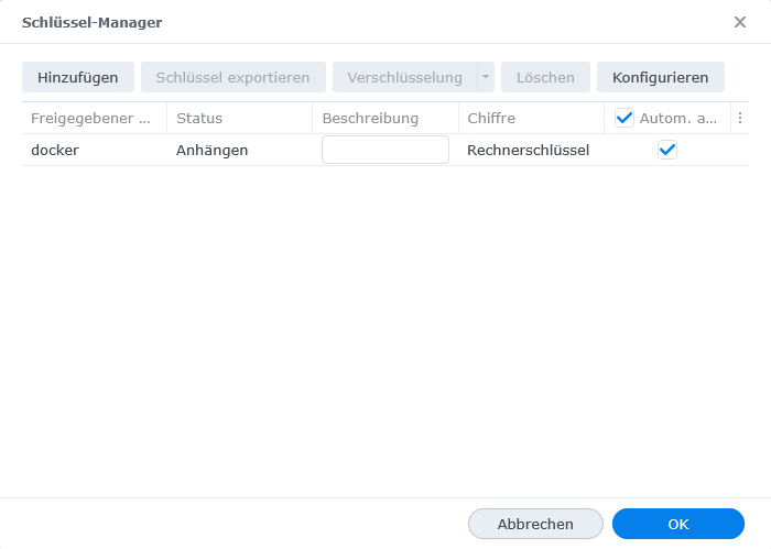

Praktikabler wird das Ganze durch die Nutzung des Schlüssel-Managers. Damit ist es möglich, die verschlüsselten Ordner automatisch bei Systemstart zu entschlüsseln. Beim Zurücksetzen des NAS z. B. vergessenen Passwörter oder Diebstahl, werden alle Schlüssel im Manager gelöscht. Dann ist nur noch eine manuelle Entschlüsselung möglich. Der Schlüssel-Manager kann die Schlüssel in der Systempartition verschlüsselt speichern als auch von einem anderen Server beziehen. Es spricht nichts dagegen, den Manager nicht zu nutzen.
Seit DSM 7.2 gibt es weiterhin noch die Möglichkeit, das ganze Volume zu verschlüsseln. Das geht aber nur während der Einrichtung des Volume und nicht mehr nachträglich! Dafür ist die Performance gesteigert gegenüber der Ordnerverschlüsselung, setzt aber den Schlüssel-Manager voraus!
Synology hat zu der Volume-Verschlüsselung und Manager auch etwas geschrieben. 😁
