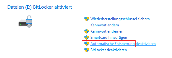

Du kannst in der Bitlockerverwaltung die automatische Entsperrung einrichten:
Allerdings muss hierfür das Systemlaufwerk auch mit Bitlocker verschlüsselt sein.
Ansonsten musst du das Kennwort nur einmal nach dem Hochfahren eingeben.
Das verstehe ich jetzt aber nicht. Dann könnte man doch ohne PW an den Ordner und die Dateien rankommen oder?
