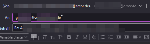

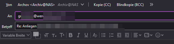

Eine alte E-Mails aus 2021 auf meiner NAS, urspünglich IMAP von @arcor.de
Als Absender steht da natürlich meine "NAS". Ich kann es aber ohne Probleme auf @arcor.de umstellen und Antworten. Via Thunderbird wird dann einfach meine vorhandene SMPT von Arcor.de genutzt.
