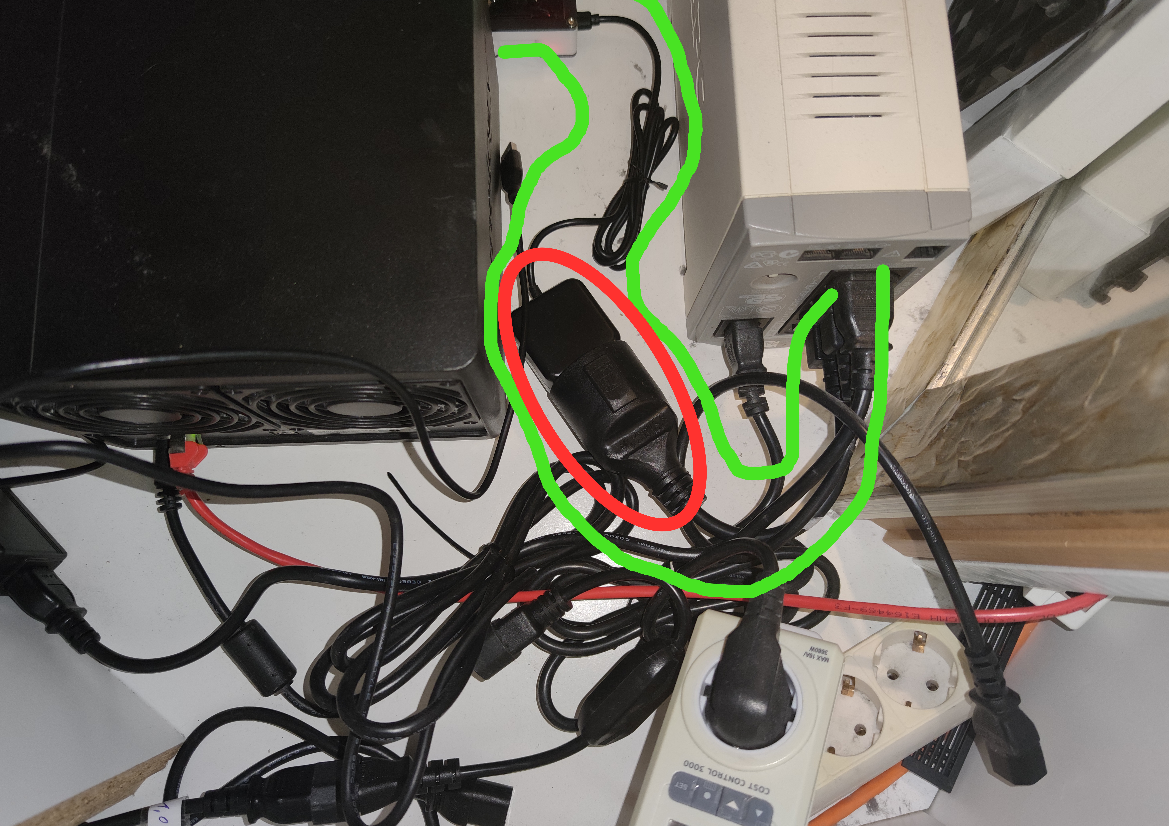

Bis jetzt hab ich einfach einen MINI ITX PC laufen als Server aber von diesem will ich mich trennen da er schon paar Jahre auf dem Buckel hat. Vor diesen hab ich da wir manchmal Stromausfall hatten ein APC Backup cs 350 gehaengt , an sich kann ich das Backupsystem(Pufferbatterie) auch fuer das NAS-Netzteil nutzen oder?
Ich haette es geamcht oder waere das ein Fehler ? Ist ja auch ein ganz normaler Kaltgeraetestecker und am UPS hab ich ja auch 3 Ausgaenge fuer Kaltgeraetestecker .

Anhang: Skizze

Also ich habs hinbekommen,
habe an das APC einen Kaltgeraetestecker auf eine Schukodose Kabel geschlossen an dies wiederrum das Netzteil fuer das Pi Parallel haengt hier natuerlich das NAS, Leauft alles super . Habs mal ausprobiert, also 50 Minuten ueberbrueckt er auf jeden fall, dann musst eich den "Testlauf" abbrechen da ich ausser Haus gegangen bin.
