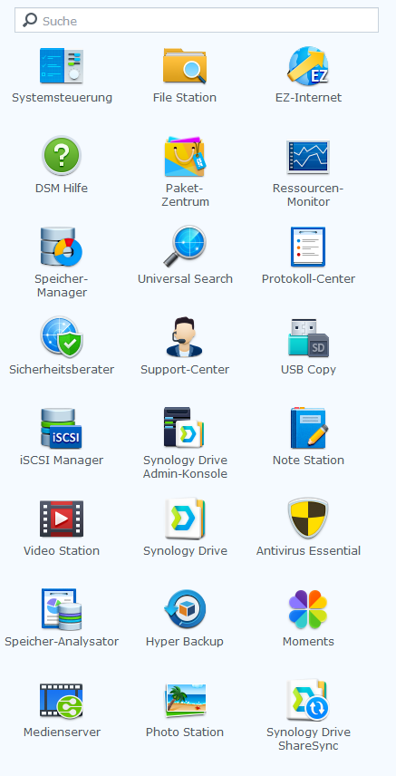

Habe dann auch einige Pakete deinstalliert, die womöglich die Diskstation nicht zur Ruhe kommen lassen (Infos von der Synology Seite). Akutell sind nur noch folgende Pakete installiert:
810006
Ich habe jetzt eher weniger Pakete drauf als vorher. Sie geht trotzdem nicht in den Ruhemodus. DSM ist aktuell.
