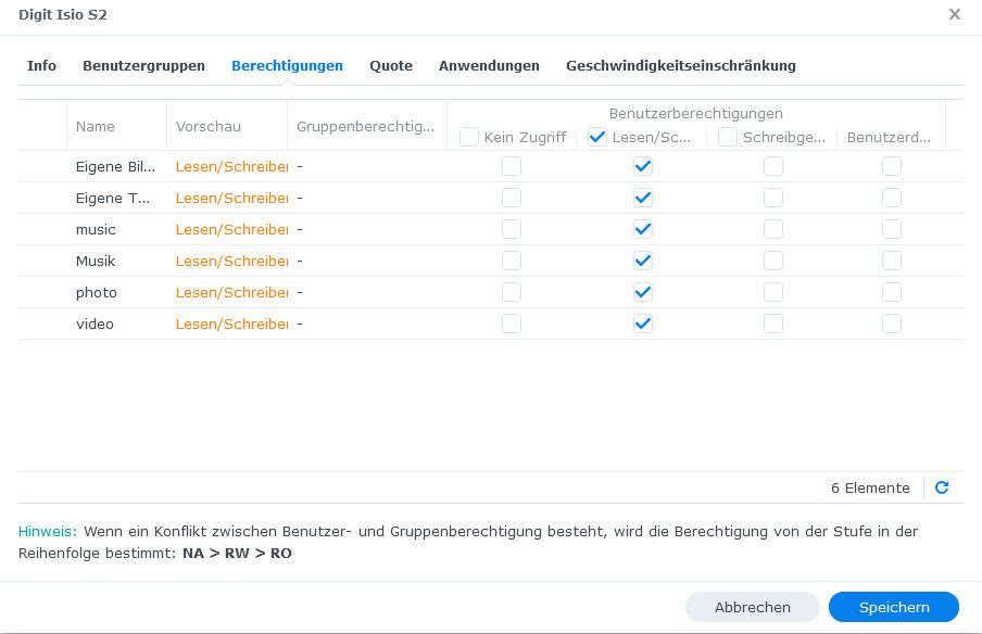

Hallo, vielen Dank für die Antworten und die Suche nach der Lösung.
Ich habe ein Bild angehängt mit der Freigabe des Users Digit Isio S2.
SMB und Windows-Netzwerkerkennung ist aktiviert.
Unter 10.4 in der Bedienungsanleitung des Technisat habe ich auch nichts gefunden.

Du musst doch sicher auch dem Technisat sagen, unter welchen Benutzernamen er jetzt zu laufen hat. Gibt es da keine Einstellungen auf dem Technisat?
Man kann einen Namen vergeben für das Netzwerk und einen Freigabenamen als UPnP Gerät.
