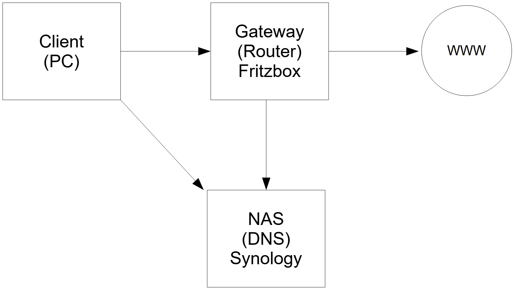

Hey zusammen,
ich glaube ich brauche etwas Hilfe.
Momentan greife ich auf mein NAS und damit den Loginbereich intern via IP im Browser zu. Auf diese Weise bekommt man allerdings immer den Hinweis, dass die Verbindung nicht sicher ist, wegen Zertifikat und so weiter. Ich denke das muss ich nicht weiter erklären.
Nun würde ich das gerne ändern und mein NAS in Zukunft mit einem DNS-Namen bzw. Alias ansprechen und dieser internen Domain dann ein Zertifikat von Let's Encrypt oder von mir aus auch einem selbst signierten Zertifikat zuweisen, damich ich die Meldung bezüglich des nicht-vertrauenswürdigen Zertifikats in Zukunft nicht mehr bekomme.
D.h. der interne Eintrag z.B. [nas.DOMAIN.home] soll an den Login des NAS verweisen [Port 5001] ohne jedoch Zugriff von außen zuzulassen (kein externer Zugriff). Da ich jedoch für interne Zugriffe das NAS selbst als DNS verwende (und nicht den Router), weiß ich jetzt nicht genau, wie ich das am besten (bzw. sichersten) einrichte.

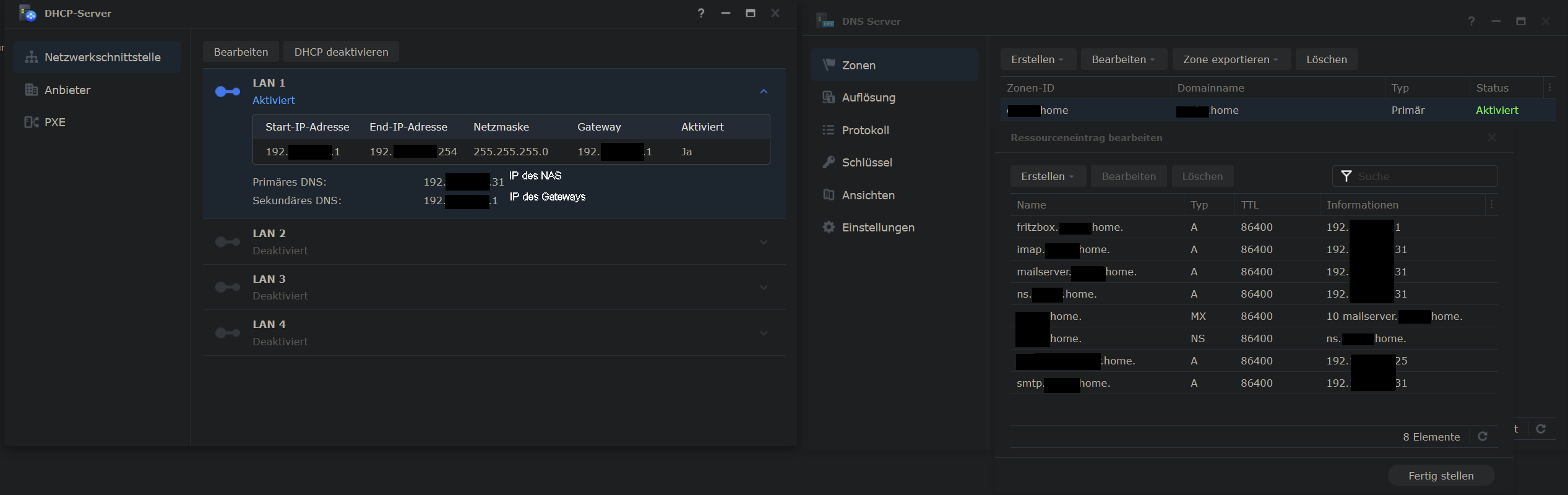

Kurz zum Setup:
  • Das NAS läuft mit einer statischen IP, d.h. DDNS ist vermutlich nicht notwendig.
  • Das NAS dient als DNS-Server, eine entsprechende Domain wurde bereits eingerichtet (für Mail-Server und co.)
-> Ich habe also bereits eine lokale Domain auf dem NAS [DOMAIN.home], welche ich z.B. für meinen Mail-Client verwende [imap.DOMAIN.home], nun möchte ich die selbe Domain verwenden, um dieser ein Zertifikat mitgeben zu können.
-> Ist so etwas möglich und kann ich überhaupt mein NAS-DNS-Server verwenden, um auf sich selbst zu verweisen oder muss ich hierfür zwingend den Router mit ins Boot holen und demenstprechend konfigurieren?
Da mein Router mein Standardgateway ist, muss ich diesem wohl irgendwie mitteilen, dass er bei der Eingabe des Aliases eben an das NAS im internen Netz und damit an die Login-Seite (Statische IP mit Port 5001) weiterleitet anstatt dafür im öffentlichen Web nach einem Eintrag zu suchen. Wie stelle ich das am Besten an, so dass das mit dem Zertifikat zuverlässig und sicher funktioniert? (vorausgesetzt es klappt nicht doch irgendwie mit dem NAS-DNS ohne den Router anfassen zu müssen).
WICHTIG: Ich möchte das NAS ausschließlich vom internen Netz aus erreichen können, ich spreche also NICHT von externem Zugriff von außen, wofür ja zwingend Port Forwarding von außen nach innen notwendig wäre.

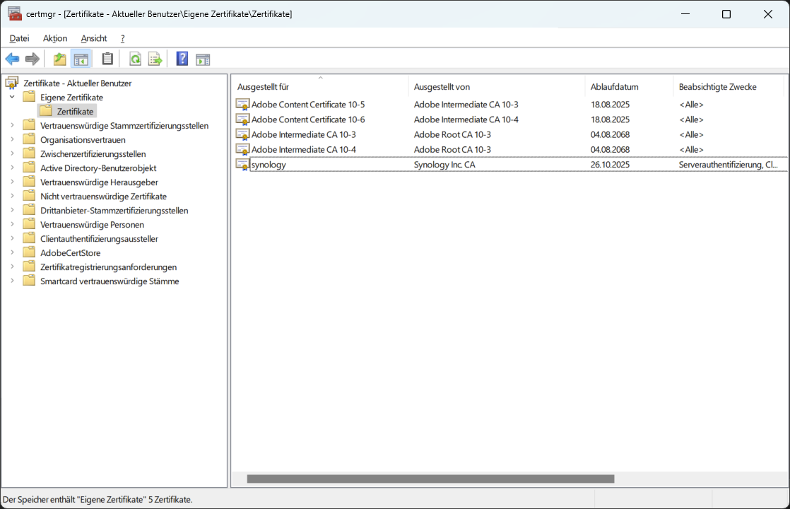

Bei deiner Synology ein Zertifikat erstellen und die Synology als CA in dem Windows eintragen. Sprich Windows sagen das er dem Zertifikat der Synology vertrauen kann.
@DevD2016 Hab das Synology-Zertifikat manuell unter Windows importiert, das hat aber nicht ausgereicht.
Wie kann ich unter Windows einstellen, dass Synology als CA herhalten soll und damit vertrauenswürdig ist?
"vertrauenswürdige Stammzertifizierungstelle" -> da auch drin? Die Synology selbst muss als CA vertraut werden. Bislang ja nur das Zertifikat da, welches von der Synology erstellt wurde. Windows vertraut aber der CA nicht,

Deine interne Domain muss nicht über einen externen DNS laufen.
Deine DOMAIN.home verteilst du ja jetzt auch schon irgendwie intern. Vermutlich über dein NAS als DNS, da die FritzBox das nur über Umwege kann. Da würdest du dann z.B. home.DOMAIN.de hinterlegen. Solange in deinem internen Netz alle Anfragen erst über deinen internen DNS Server laufen, brauchen öffentliche DNS nichts von der Subdomain zu wissen.
Gut zu wissen, dass Windows da noch differenziert. Habs eben also auch dort noch hinzugefügt und sogar eine Warnung erhalten, ob ich diesem CA tatsächlich vertrauen möchte 😊
Nun heißt es wie folgt:
"Websites bestätigen ihre Identität mittels Zertifikaten. Firefox vertraut dieser Website nicht, weil das von der Website verwendete Zertifikat nicht für 192.168.XXX.YY:5001 gilt. Das Zertifikat ist nur gültig für synology."
Ich schätze also mal, dass man einer IP nicht einfach so ein Zertifikat anfügen kann, sehe ich das richtig?
Das würde uns wieder zu oben zurück bringen, also den Weg über eine interne Domain und dessen Validierung.

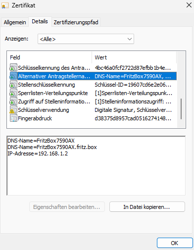

Mit eigenen Zertifikaten geht das, aber eigentlich macht man das nicht.
Im Zertifikat steht der Name (oder mehrere bei SAN / Wildcard) für den das gilt. Über den passenden Namen solltest du also keine Warnung bekommen.
//edit:
Mal als Beispiel wie das intern aussehen kann
Ohne Domäne und mit IP macht man eigentlich nicht und ist auch mit einer öffentlichen CA nicht möglich.
Genauso wenig wie fritz.box, da die Domäne inzwischen AVM gehört.
Was man intern macht ist dabei egal. Meinen Zertifikaten vertrauen ja nur meine Geräte.
Eine öffentliche CA darf dir so ein Zertifikat aber nicht ausstellen.

Renegade334 schrieb:
Deinen internen DNS stellst du auf die subdomain um. Den erreicht von extern niemand, also kann auch niemand extern die Adressen auflösen. also anstelle von DOMAIN.home stellst du den um auf home.DOMAIN.de. Deine Geräte sollten dann auch unter der Adresse erreichbar sein (wer macht DHCP? Oder pflegst du das händisch?).
DHCP macht ebenfalls das NAS selbst. Zum Glück aber nur ein Subnetz bisher, von .1 bis maximal .255 also kein internes Routing zwischen Subnetzen nötig.
Danke für die Erklärung, das hat schonmal geholfen. Komplett verstanden habe ich es noch nicht ganz aber wir kommen der Sache näher 😂
home.DOMAIN.de wäre in dem Fall dann der Ersatz für den momentan verwendeten internen DNS (DOMAIN.home), also im Grunde lediglich ein neuer Name für die selbe Funktion, verstehe ich das richtig?
Und da dieser neue Name dann dem Namen meiner offiziellen, externen Domain entspricht, bekomme ich dafür auch Zertifikate, sowie alle Geräte, die unter dieser Domain verwaltet werden. Soweit korrekt? Möchte das nur einmal richtig verstanden haben.
Falls ja, müsste ich ja lediglich die Einträge im aktuell verwendeten internen DNS (DOMAIN.home) anpassen, also alle Einträge dort eben auf die externe Domain (home.DOMAIN.de) ummünzen, richtig?

So sieht es aktuell aus:
DHCP kann so bleiben wie er ist nehme ich an?
Oder muss der Verweis auf den primären DNS dann ebenfalls statt der IP des NAS dann die externe Domain enthalten (home.DOMAIN.de)?
Oder versteht er das auch von alleine, wenn ich auf die IP verweise, dass er dann auch auf die DNS-Einträge des NAS verwendet?
Selbes gilt auch für den Client-PC (Windows). Dort ist aktuell die IP des NAS als DNS eingetragen, sollte ich auch dort auf den neuen Namen der Domain umebennen oder versteht er das auch so? IP ist statisch, solle also gehen nehme ich an. Aber vielleicht mach ich es dennoch, einfach um für die Zukunft sicher zu gehen (also falls sich die IP doch mal ändern sollte).
Und bei DNS muss ich die primary zone (Zonen-ID) umbenennen und alle Einträge darin sollten sich eigentlich automatisch an den neuen Domain-Namen anpassen hoffe ich.
Falls nicht, muss ich da eben nochmal händisch drüber und alle Werte anpassen.
Und wenn das erledigt ist, besorge ich mir ein Zertifikat für die neue Domain von Let's Encrypt oder lieber eines von Synology selbst?
Und das Zertifikat soll dann gleich für die ganze Domain [DOMAIN.de] und nicht nur für [home.DOMAIN.de] ausgestellt werden richtig? Also dann gleich für alles was mit der Domain zu tun hat oder sollte man das lieber differenzieren?
