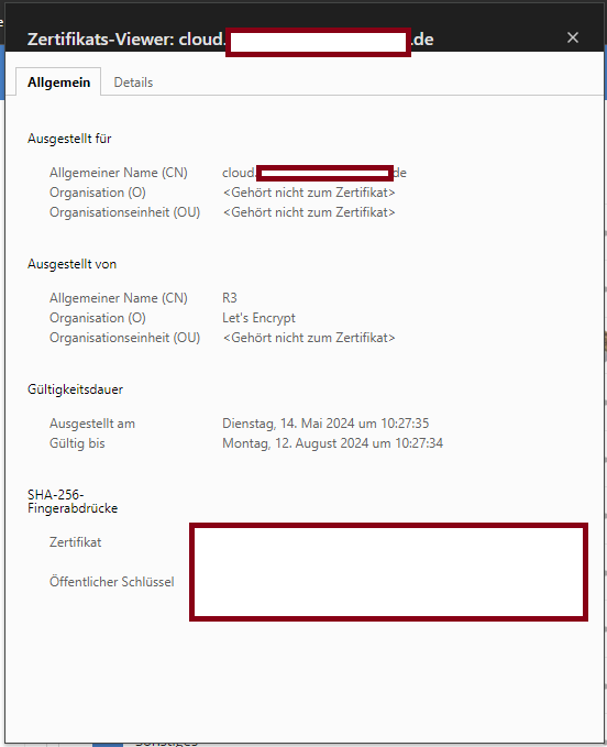

Soweit so gut, klappt auch alles soweit bis auf dieses Zertifikatproblem.
Hier werden mir die Informationen der "alten" Domain angezeigt. Also wenn ich das richtig verstehe ist irgendwo auf dem Webserver oder in der Nextcloud dieses Zertifikat hinterlegt. Ich hab jedoch keine Ahnung wie ich das hier hinbekomme jetzt ein Zertifikat für die neue Domain zu installieren bzw. zu bekommen.

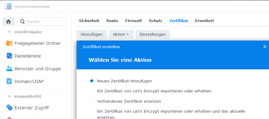

Hat jemand eine Idee wie man da auf dem Synology vorgeht ?
