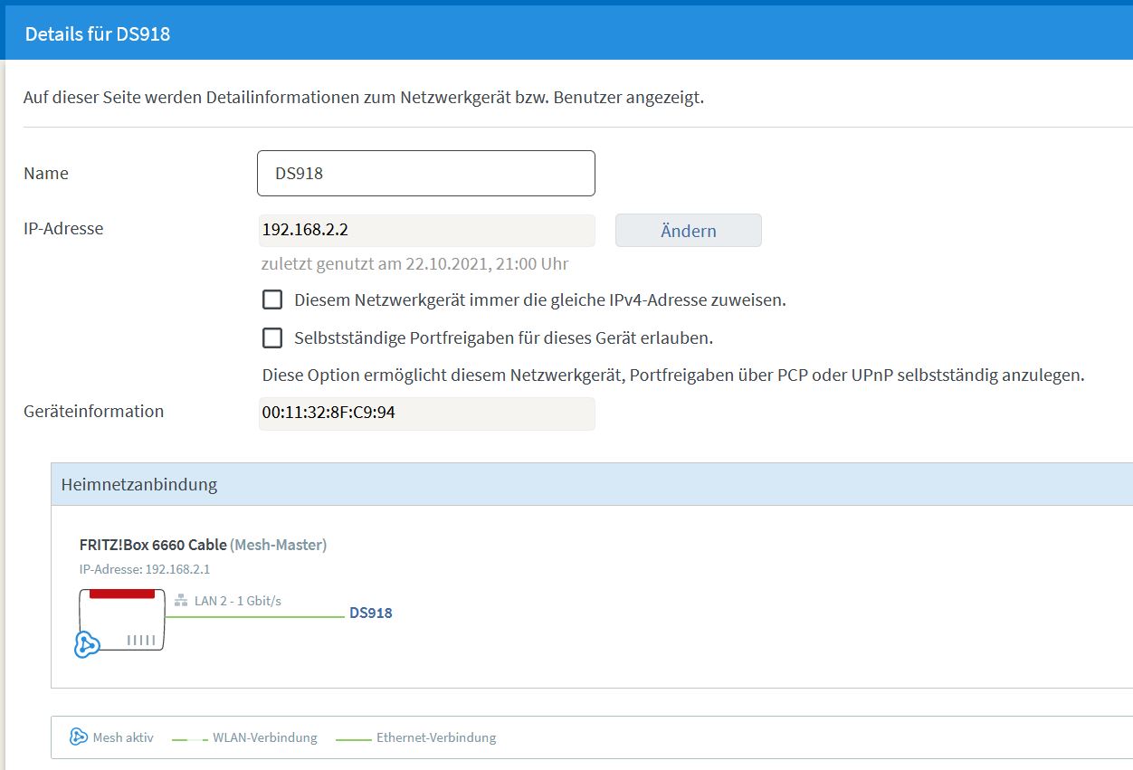

Hallo Leute,
mein Netzwerk macht mir gerade Kopfzerbrechen und es wäre echt nett, wenn ihr mir hier mal durchhelfen könntet. Ich nutze den Adressbereich 192.168.2.20 bis 192.168.2.70 dynamisch, alles darüber oder darunter statisch. 192.168.2.1 ist der Router (sehr kreativ, ich weiß).

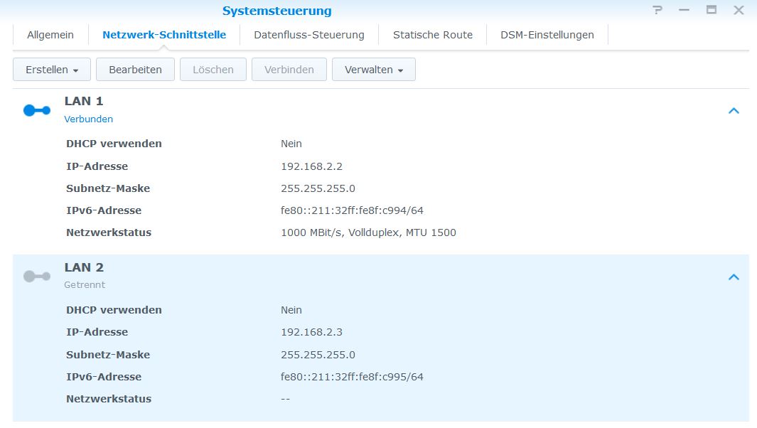

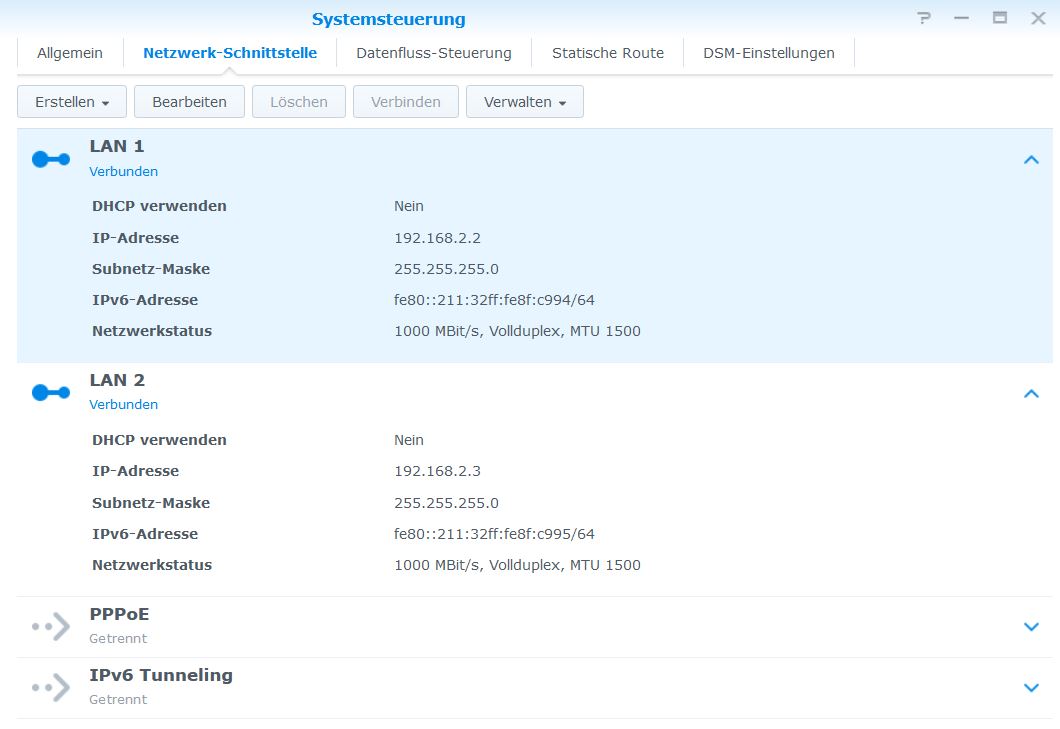

An meiner DS918 nutze ich beide LAN-Schnittstellen, ich habe im NAS die Adressen statisch vergeben.
Schnittstelle 1 hat 192.168.2.2
Schnittstelle 2 hat 192.168.2.3

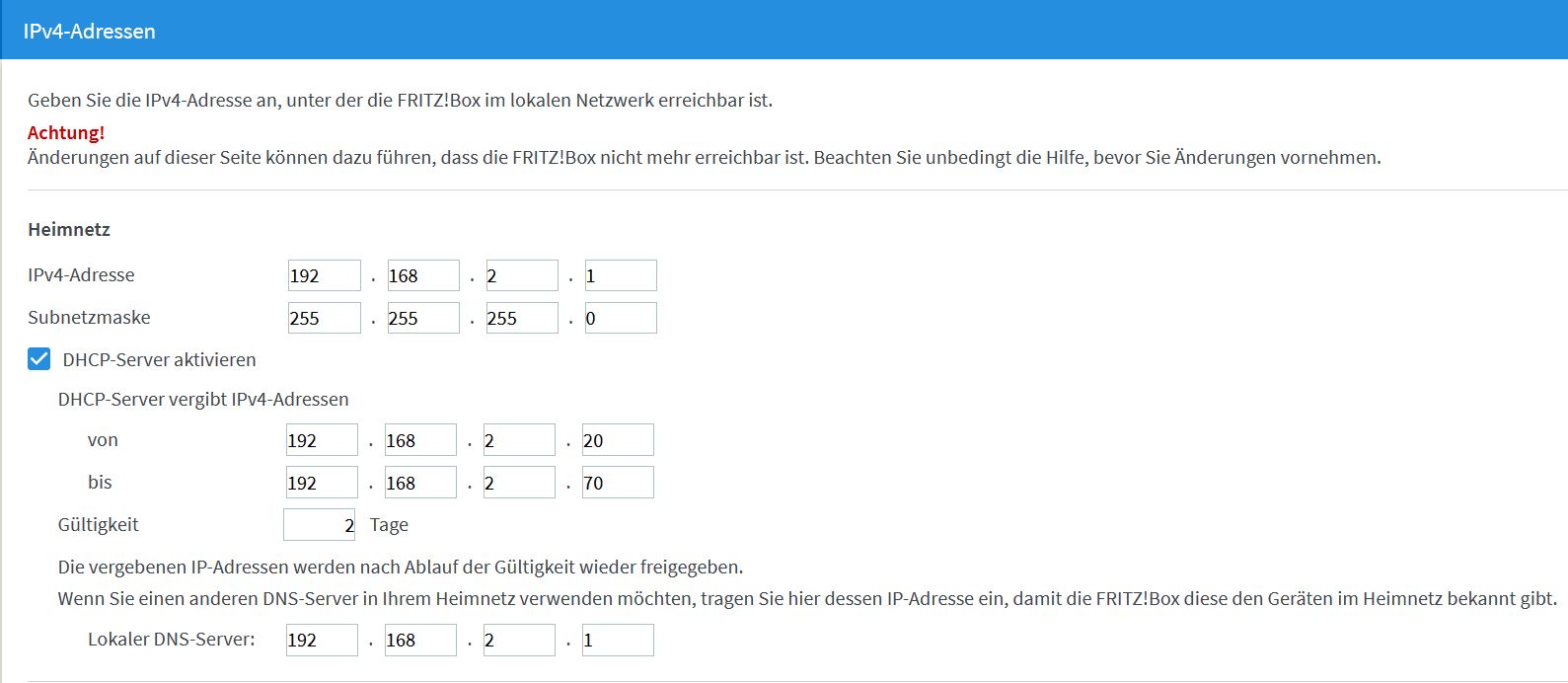

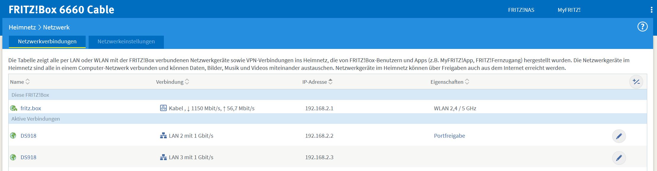

In der Fritzbox (6660 Cable) sieht das dann so aus:

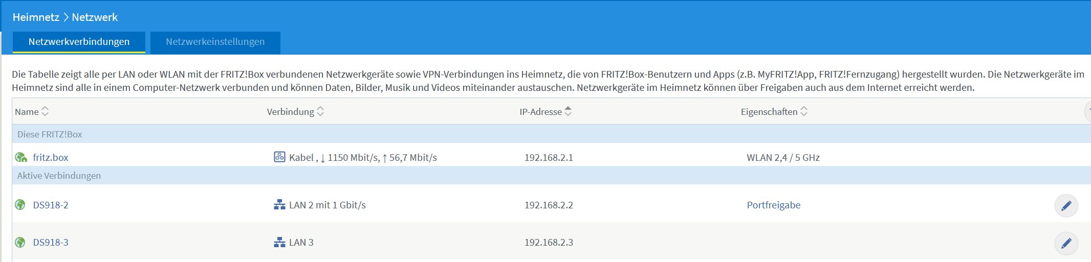

Frage an dieser Stelle: Wieso kann ich die IP-Adressen der DS918 hier ^^ ändern?

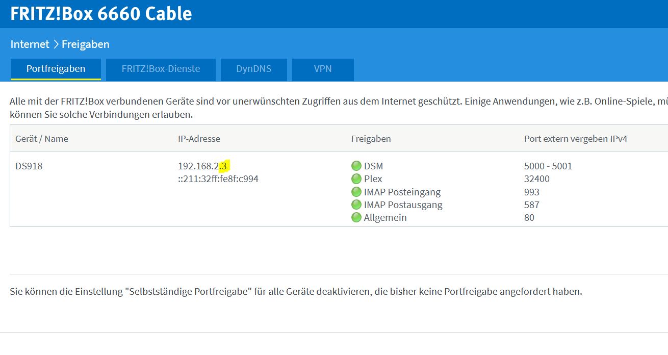

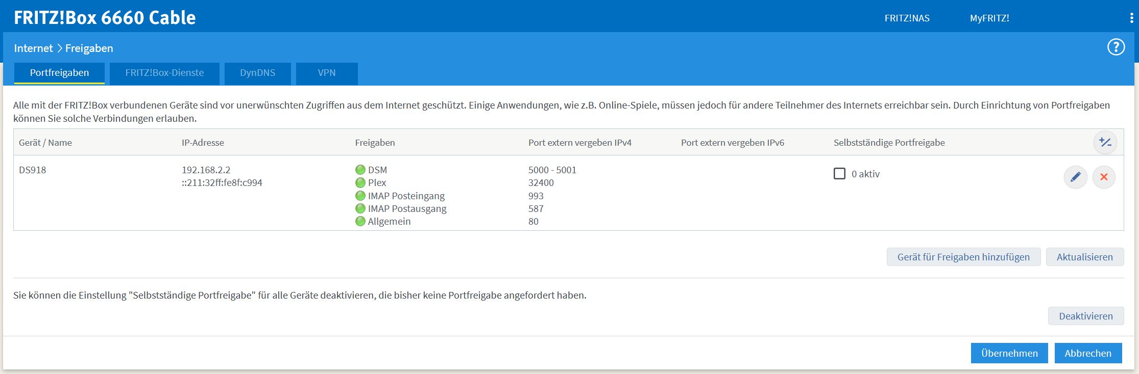

Für 192.168.2.2 habe ich Portfreigaben eingerichtet:
Frage grundsätzlich: Bisher irgendwelche Fehler?

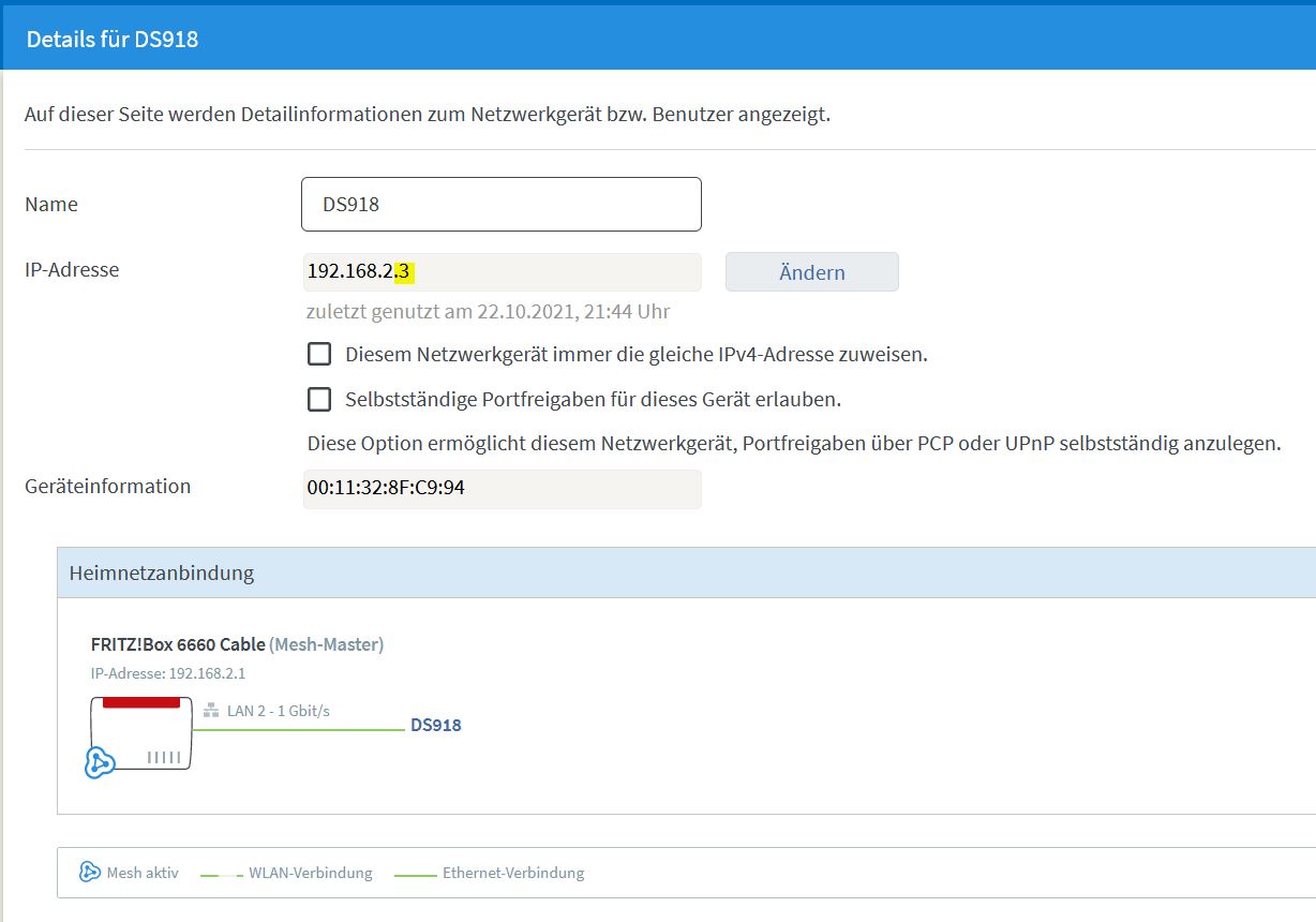

Problem: Wenn ich das Kabel für 192.168.2.3 ziehe, dann geschieht Folgendes: In der FB wird nun die ehemalige 192.168.2.2 zu 192.168.2.3 geändert. Warum ändert sich die IP-Adresse?
Nächster Punkt: Nur dann, wenn das Kabel für .3 eingesteckt ist, funktionert der Fernzugriff (obwohl die Freigabe ja nur für .2 eingerichtet ist!). Auch habe ich gesehen, dass in der Portfreigabe bisweilen die IPv4 "von alleine" geändert wird von .2 auf .3, die IPv6 Adresse bleibt jedoch gleich.

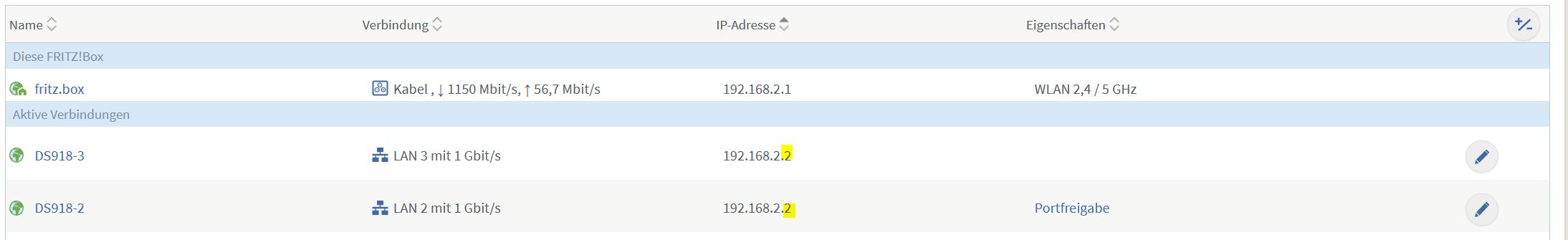

Lesen bildet (das sage ich eindeutig zu oft). Sieht mir prinzipiell in Ordnung aus, zeig aber bitte mal einen Screenshot von der Detailansicht von LAN2 in der Fritzbox, wenn LAN3 ausgesteckt ist.
LAN3 gezogen
Und die Portfreigabe hat sich gleich mitgeändert (nur IPv4, nicht IPv6)

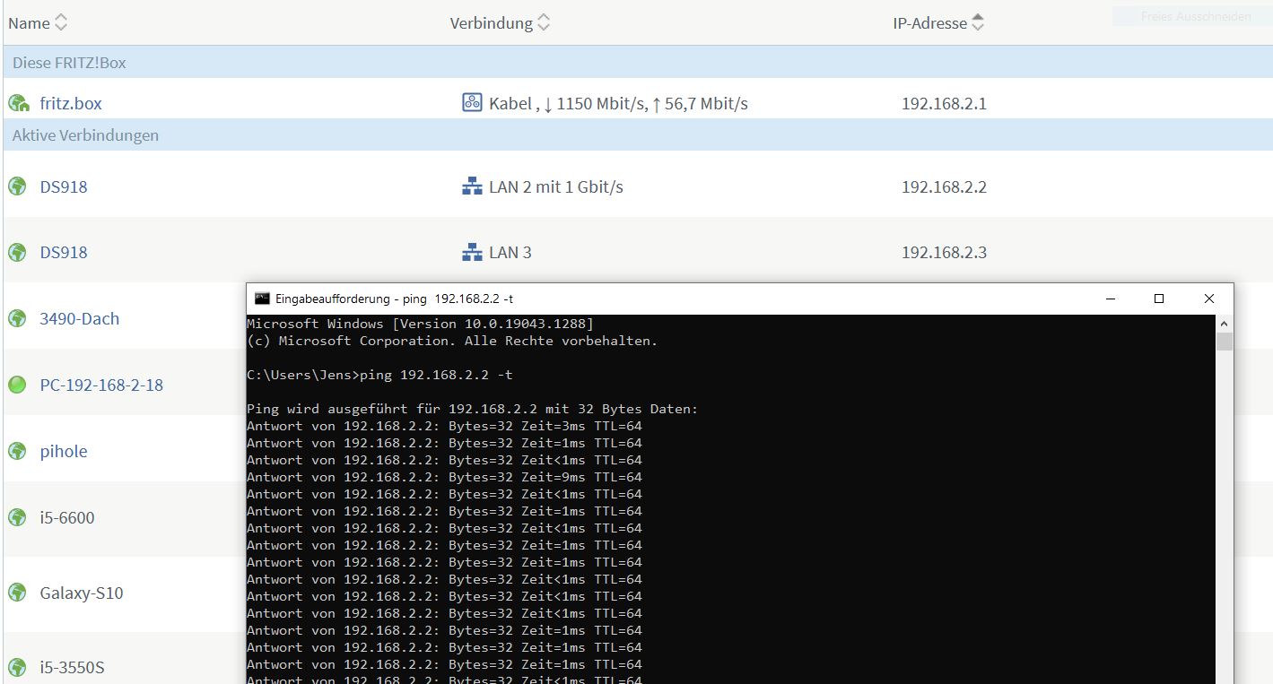

Und gleichzeitig von der Übersicht in der Synology? Wie sieht es da dann aus?
Da du die IP-Adresse statisch an der Synology vergeben hast, würde ich eher dort das Problem vermuten. Was passiert, wenn du die IPs an der Synology einfach vertauschst?
Ansicht DS918 (weiterhin LAN3 gezogen)

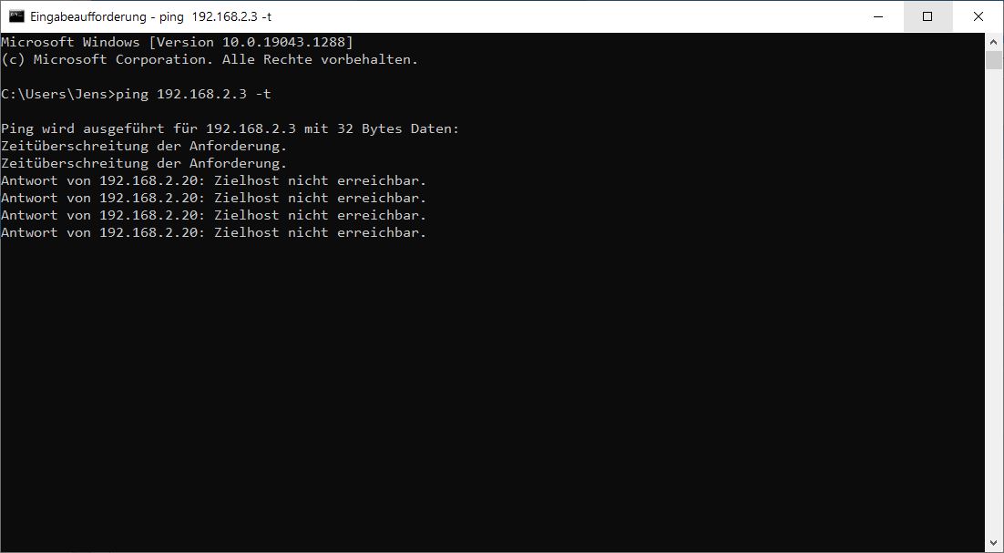

Kurios: Obwohl laut FB die "neue" IP die .3 ist, kann ich die .3 nicht anpingen, nur die .2 (was ja gemäß meiner Adressvergabe korrekt ist)
Netzwerkeinstellungen NAS_IP3 gezogen_ping2.JPG Netzwerkeinstellungen NAS_IP3 gezogen_ping3.JPG
Dann würde ich davon ausgehen, dass das ein Fehler in der Fritzbox ist. Irgendwo läuft da intern etwas falsch und die IP-Adresse wird falsch zugewiesen, daher funktioniert auch die Portfreigabe nicht mehr.

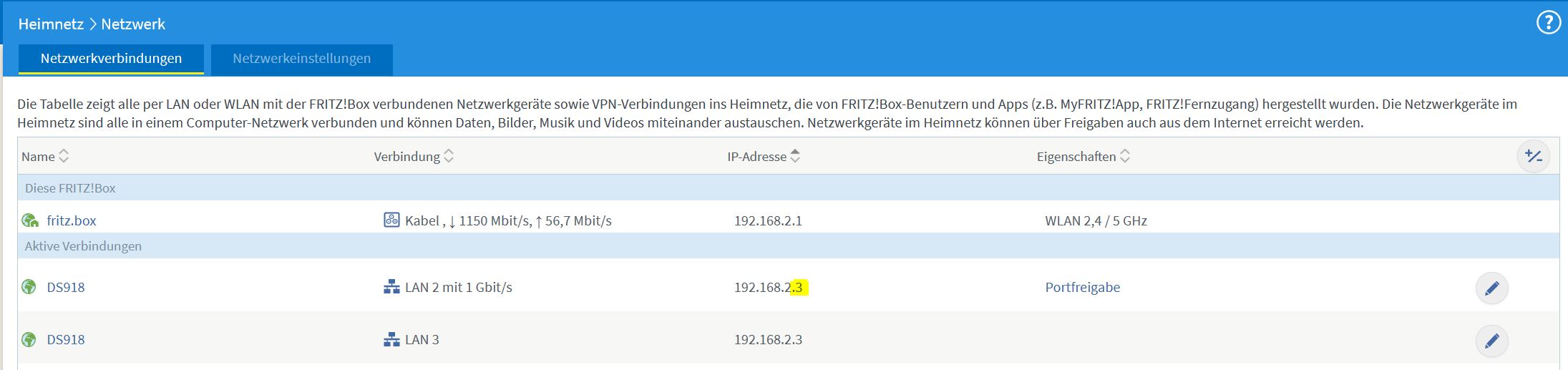

So wie es aussieht hat @snaxilian einen guten Hinweis gegeben: Habe die Namen geändert in DS918-2 und DS918-3. Dann habe ich alle Freigaben gelöscht und neu erstellt. Eine Freigabe über die manuelle IP-Adress-eingabe (192.168.2.2) geht nicht, da meckert die Box, das es dieses Gerät schon gibt (DS918-2).
Nun also wie beschrieben alles "neu" gemacht, LAN 3 gezogen, und siehe da, an den Adressen ändert sich nichts.
Und: Auch mit gezogenem LAN3 funktioniert nun der externe Zugriff wie er eigentlich soll. Die Box hatte wohl Probleme mit dem doppelten Namen und der Adresszuordnung (?).
Ach Leute, ihr seid schon spitze ... :schluck:
Nachtrag: Warum auch immer springt die Box wieder ein wenig mit den IP-Adressen, zumindest angezeigt

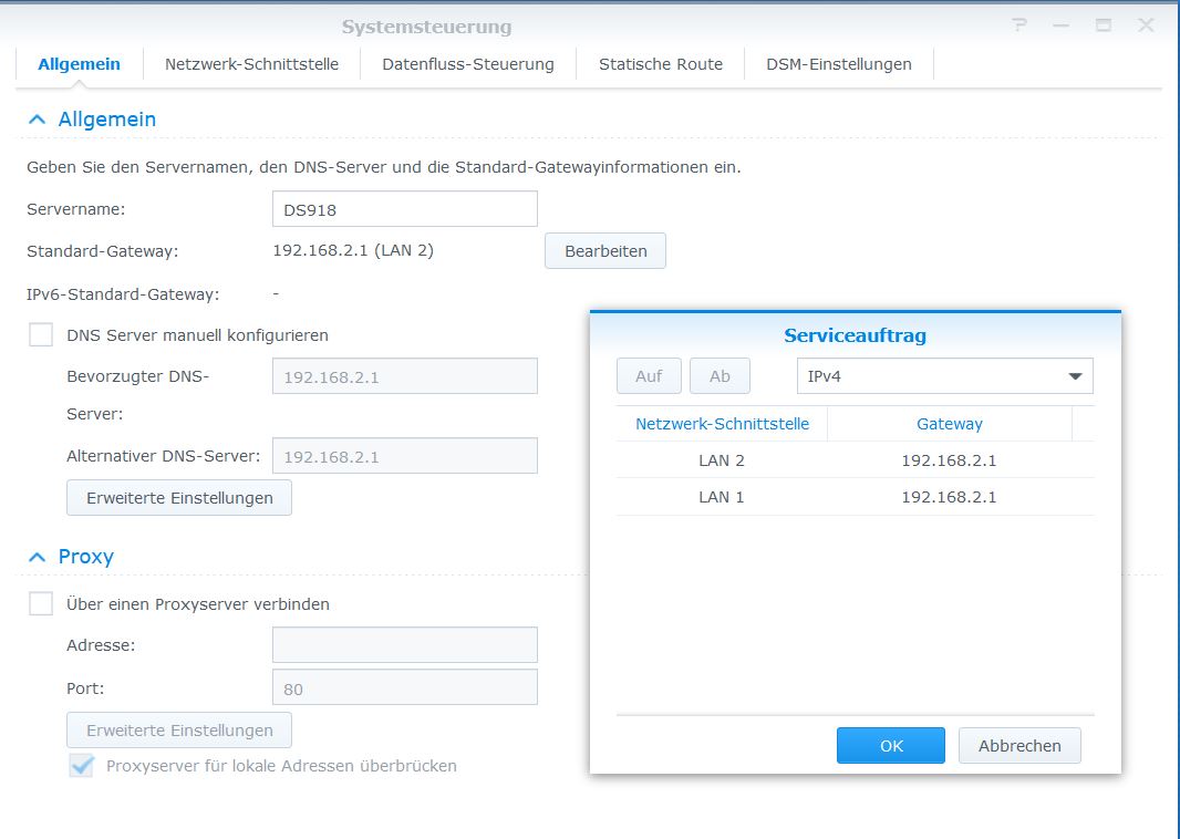

Vielleicht auch ein Zusammenspiel mit der Konfiguration "als Standardgateway verwenden" im Synology für die jeweilige Schnittstelle.

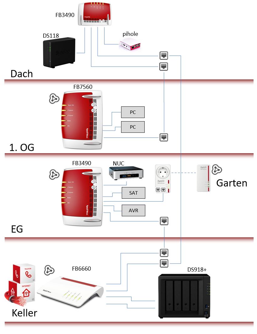

DNS läuft bei mir über pihole. Warum ich beide Schnittstellen nutze? Nun, die .2 geht hauptächlich an die PCs, hier ist eine aktuell 7560 als Switch und AP angeschlossen, die .3 ist vorzugsweise für
den Sat-Receiver (VUDuo2, Aufnahmen laufen immer auf das NAS). Ich wollte vermeiden, dass es mal eng wird mit dem traffic und sicherstellen, dass der Receiver immer eine freie Leitung hat.
Eigentlich ...
Mein Netzwerk sieht so aus:
