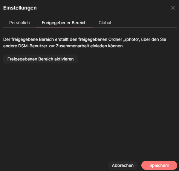

Hab mal auf meiner nachgeschaut. Der Ordner Photos ist bei mir leer und kann nur aktiviert werden, wenn ich die Synology Photo App auf dem NAS öffne und oben rechts auf mein Profil-Icon unter Einstellungen im Reiter Freigegebener Bereich ein Häkchen setze. Sinn und Zweck lt. Beschreibung: Die Zusammenarbeit mit anderen zu ermöglichen.
Edit: Und hab Dank für die "Lösung"...;-).
Ja, ich glaube es gibt einen Photo und Photos Ordner, so wie ich das verstanden habe? :o
