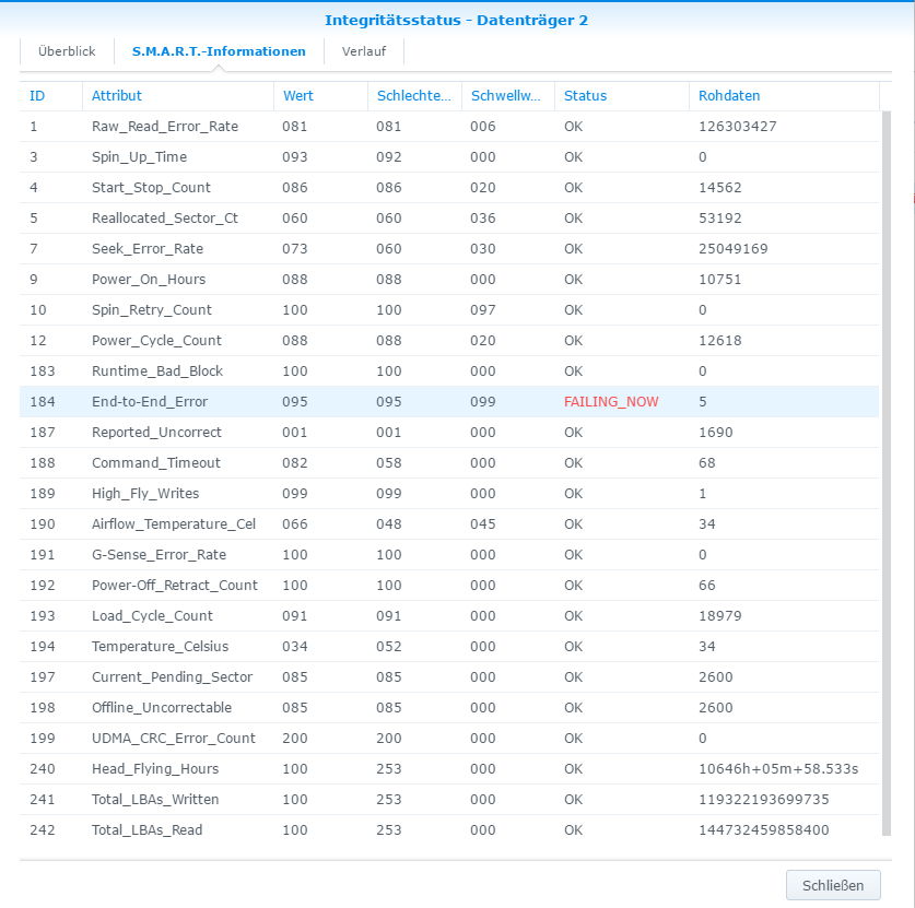

so nun hat es mich offensichtlich auch erwischt. HDD 2 wirft nur noch Fehler aus. Sind die Daten noch zu retten?
Die Platte hatte schon mal ein paar Abbrüche seit dem 19.03. Leider habe ich dazu keine Info oder Mail von der Diskstation erhalten obwohl ich das extra aktiviert habe. Das sehr ärgerlich, denn sonst wäre ich vorher schon mal aktiv geworden.
Hier mal die Smart-Werte:

Naja, den Hersteller der Platte könnte man schon posten.
Ansonsten scheint es ein Cache Fehler auf der Platte zu sein, sprich das RAM ist dort defekt.
Oh sorry dachte der Hersteller spielt keine Rolle. Ist eine Seagate ST3000DM001. In der Diskstation laufen zwei davon.
Was genau bedeutet das dann mit dem RAM?
Du kannst die SeaTools von Seagate zur weiteren Analyse nutzen.
End-To-End bedeuted, das zwischen den Daten auf der Platte und dem Ausgang zum Hostcontroller ein Problem besteht. Da die Daten im Cache der Platte zwischengespeichert werden, werden diese dort wohl "verändert", das heiß der RAM kann defekt sein.

Das sind Desktopplatten und keine NAS Platte, aber in diesem Fall spielt das keine Rolle, denn die Ende-zu-Ende Fehler sind Fehler aus den internen Datenpfaden der Platte, die erkennen WD Red z.B. gar nicht, da hättest Du dann die Ausgabe auch gar. Es ist also kein Problem der Mechanik, sondern der Elektronik, vermutlich ist da das (Cache) RAM defekt (ist ja nicht nur zum Cachen von Daten, sondern auch das RAM für die CPU im Controller) und daher kippen Bits auf den internen Datenpfaden der HDD, es wurden dann also schon 5 mal entweder unbemerkt durchgelassen oder hat eben dazu geführt, dass die HDD die Notbremse gezogen hat um keine korrupten Daten rauszugeben. Wie die sich da im Einzelnen verhalten, kann ich auch nicht sagen, die HDD ist jedenfalls reif für den Austausch und wenn die Daten wichtig waren, hast du ja sicher ein Backup davon und solltest sie dann von dort nehmen.
