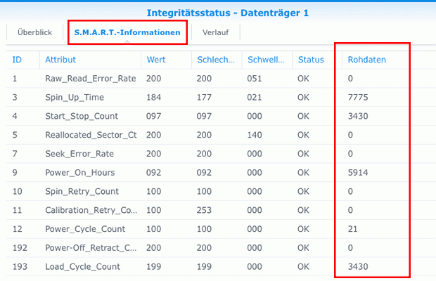

Ab DSM 7.2.1 hat Synology leider die Option zum Auslesen aus der UI verbannt
Wie kann man denn eine solche wichtige Funktion, in einer NAS bitte entfernen?
Zumindest normal über CLI ist es auszulesen.
Befehle sind ja angegeben.
Einfach SSH aktivieren, mit Putty drauf-schalten und eintippen :)

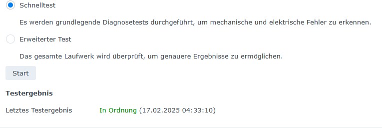

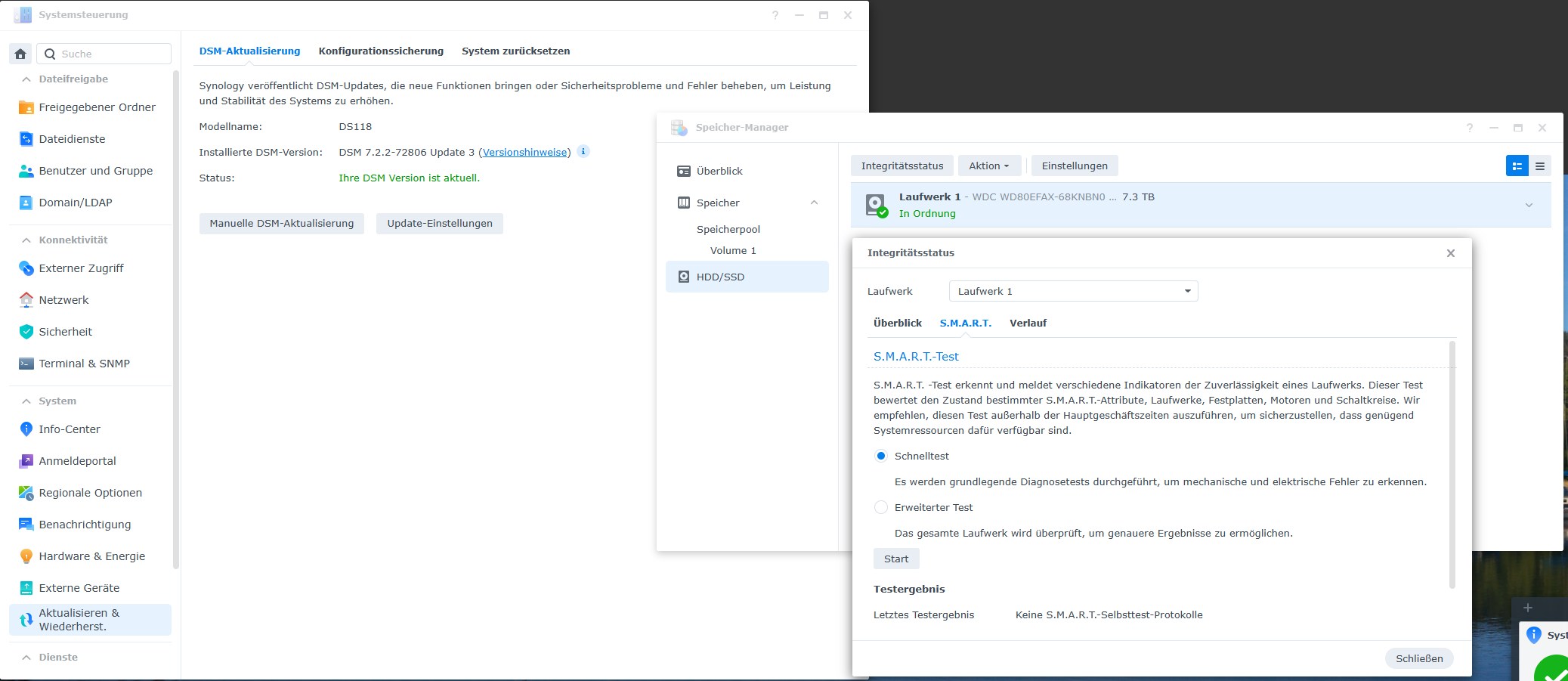

Komisch, meine einige konnten das noch unter 7.2.1, aber mit 7.2.2 ist das wirklich vorbei

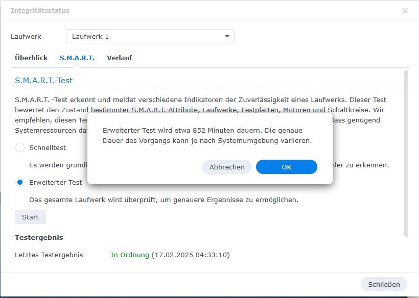

Komisch, DS118 mit DSM 7.2.2-72806 Update 3:
Das war jetzt der Schnelltest:
Den ausführlichen mache ich jetzt nicht, dauert zu lange. ;)
Reaktionen: JumpingCat und Skudrinka
Ah, ok. Danke für die Info

Interessant finde ich die recht hohen Rohwerte der "nagelneuen" HDD der IDs 1 und 7.
Was auch immer diese Werte bedeuten.
