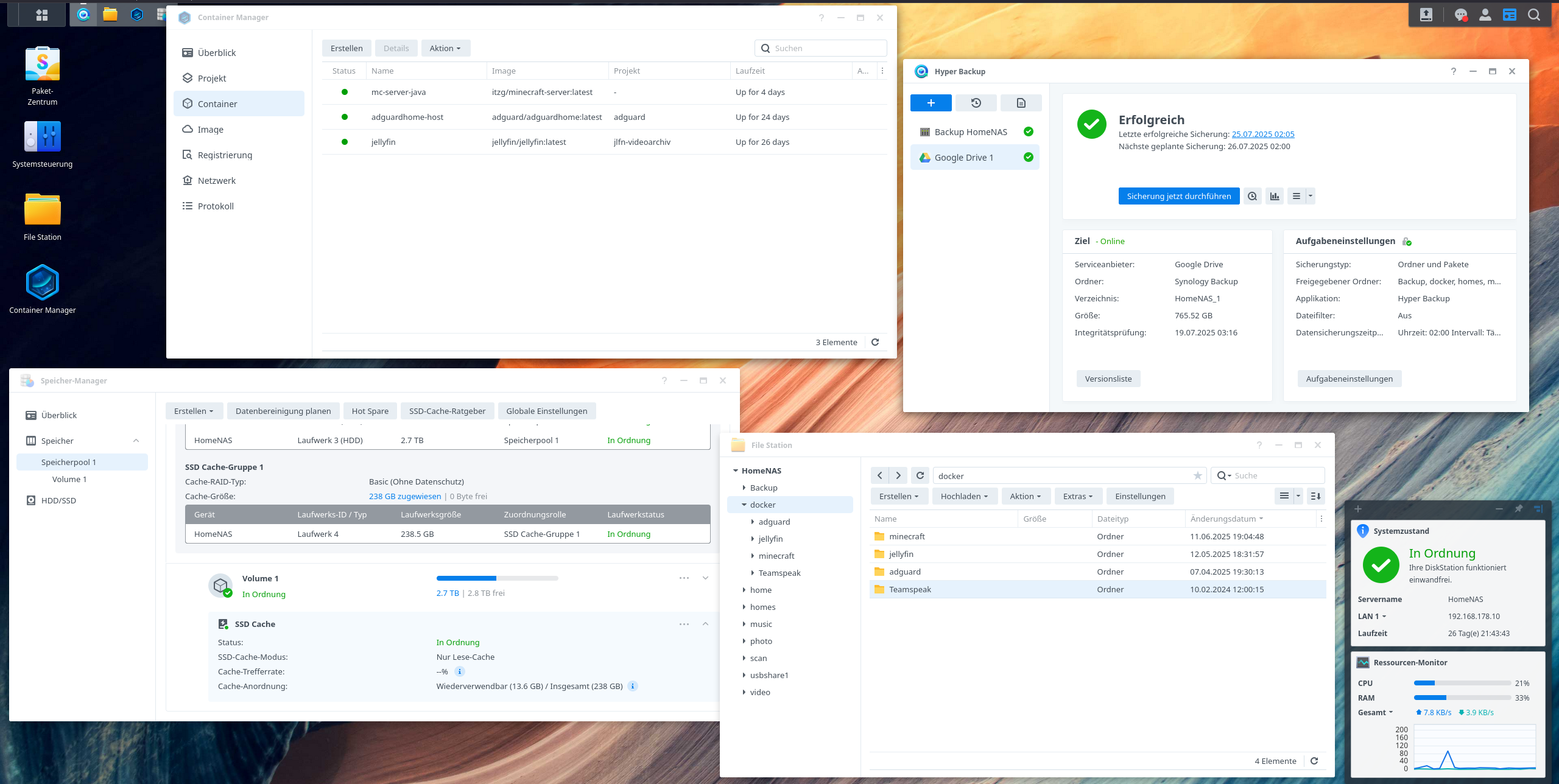

Hier noch ein Screenshot:
Ohne Detailwissen über Minecraft zu haben: Brauchst du da nicht eher einen Schreib Cache sowie mehr RAM?
Backup kannst du mit snapshot Replikation machen, du brauchst ja nur die Volumes der Docker Container.
Da es ein Vanilla Minecraft Server ohne Plugins ist, reichen die 8GB RAM gut aus. Wir haben auf dem Server auch keine Laggs. Ich will lediglich die Last auf den HDDs verringern, da die Synology bei mir im Wohnzimmer steht. Ich habe im Schnitt 2-3GB RAM Auslastung.
@SaxnPaule Ich dachte das wäre nur bei neueren Synology der Fall? Ich habe leider auch keine m.2 SSD hier. Würde das per Sata-SSD nicht gehen?
@JumpingCat Sprich, den Docker Ordner von der SSD danach aufs das andere Volume Snapshoten? Gut, ich könnte vielleicht auch einfach Hyperbackup nehmen und einen zusätzlichen Job machen?
Ja kannst du theoretisch so machen, nutze ich mit meiner DS720, da mir die HDDs zu laut waren.
Das geht aber nur wenn es ein Script für deine DS418+ gibt, die neuern DS-Geräte können das ab Werk, die älteren müssen tricksen. DSM erkennt dann die NVMe M.2 Platte als Volume und du kannst Daten ablegen, in dem Fall den Docker Ordner.
Das oben genannte Script musst du durchlaufen lassen und am besten als Aufgabe erstellen, es sollte bei jedem Start ausgeführt werden (aber NUR wenn kein Formatierungsbefehl enthalten ist!).
Ich hatte das Phänomen, dass die NVMe nach einem Neustart und/oder Update nur noch als Platte erkannt wird, das Volume wurde aber nicht mehr angezeigt.
Ja, per 2,5" SATA SSD sollte das auch so funktionieren.
Die m.2 Beschränkung gilt auch bei alteren Synos. Habe es zufällig heute bei meinem DS423+ getestet. Mit meiner WD SN520 kann ich ausschließlich einen Schreib-Cache erstellen.
Nach Ausführung des Scriptes lässt sich auch ganz normal ein Volume darauf anlegen.
Das reicht noch nicht. Man muss den Container Manager auch noch deinstallieren und auf dem m.2 Volume neu installieren. Sonst liegen Container und Images immernoch auf den HDDs rum.
Auch dafür gibt es ein Script im 007revad Github. Habe ich aber nicht getestet. Ich will mir nix zerschießen :P
