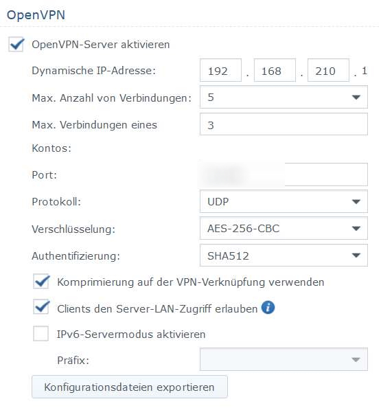

ich habe die iOS App "Passepartout" installiert und greife damit auf meinen Synology VPNServer per OpenVPN aus fremden
WLAN Netzen zu und lasse den Traffic dann komplett darüber laufen. Gibt mir ein besseres Gefühl :)
Die Verbindung klappt, allerdings komme ich nicht weiter ins Internet.
Da brauche ich mal euer Expertenwissen.
Muss ich auf der Fritte eine statische Route einrichten? Und wenn ja, wie genau muss die aussehen?
Ich will mich ja nicht aussperren... :)
So sieht meine Konfig aus:

OpenVPN Server:
Kann mir hier jemand von euch helfen? Wo liegt denn der Hund begraben?

Die Option "Allow clients to access server's LAN" aktiviert im Server?
Sry das mit dem Bild hat nicht geklappt. Ich habe meinen Beitrag nochmal eben bearbeitet.... :)
Ja den Haken habe ich gesetzt...
Muss ich evtl. eine statische Route einsetzen oder aber noch im Pi-Hole was konfigurieren?

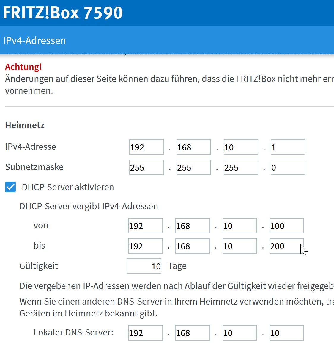

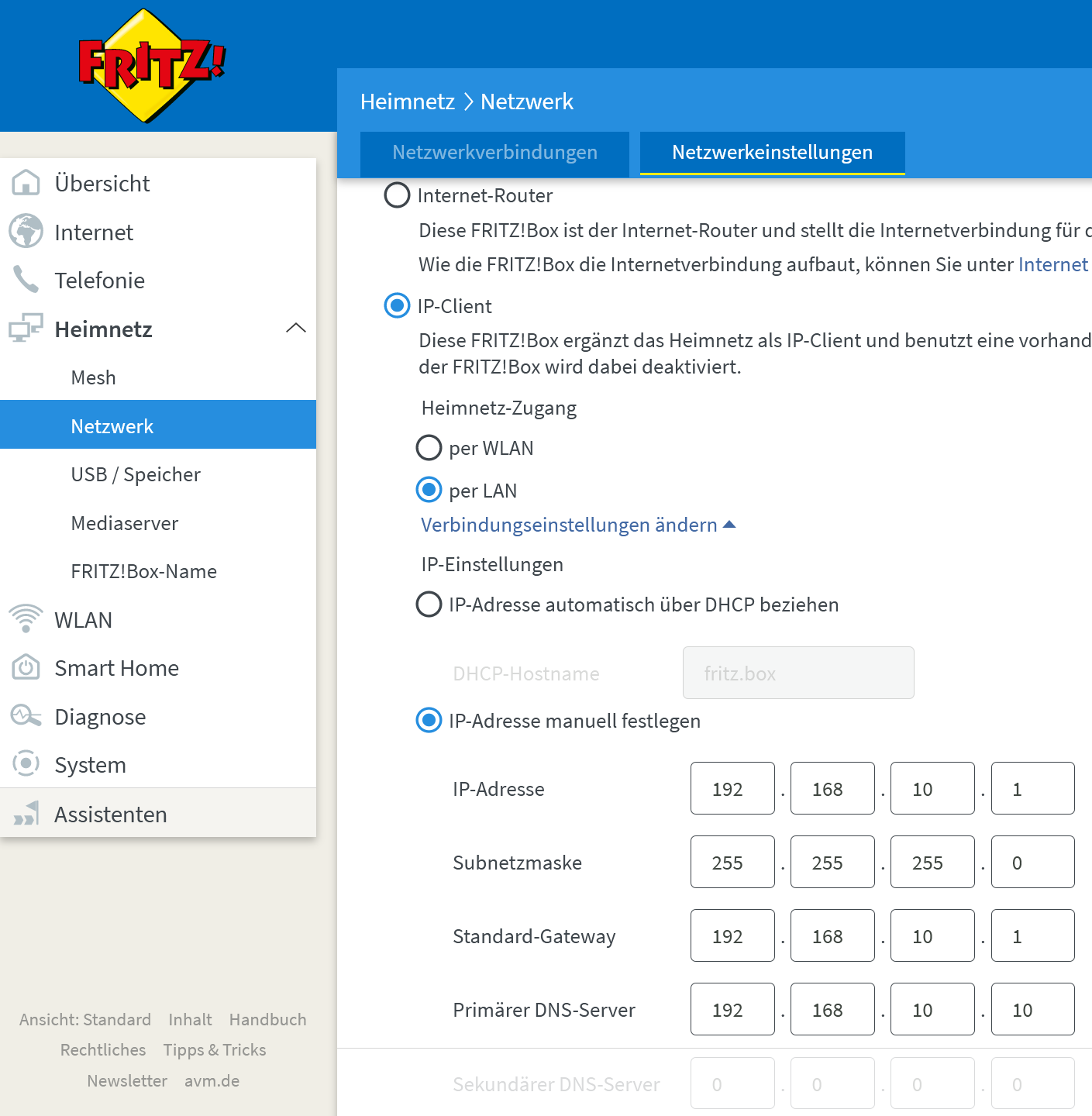

In der Fritz!Box ist unter Heimnetz -> Netzwerkeinstellungen -> IP Adressen der Pi-Hole 192.168.10.10 eingetragen.
Im VPN Server -> OpenVPN auf der Synology kann man keinen DNS eintragen. Zumindest kann ich das nirgends finden. Das sieht so aus wie in #1. Mehr kann man da nicht einstellen.

Hast du Internet in deinem Heimnetzwerk wenn du den Pi als DNS Server angibst?

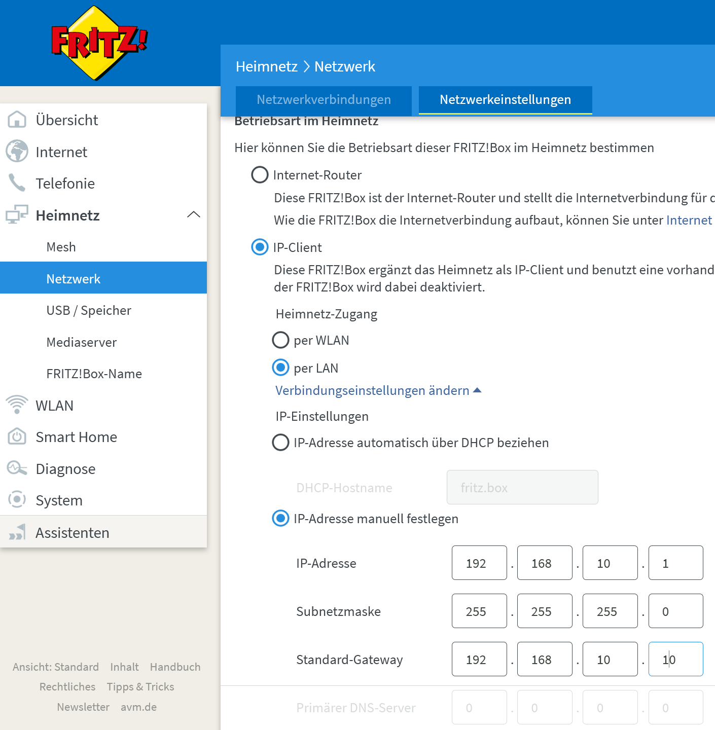

Also so hier?
oder so?
M1h0u schrieb:
@Dok-Tore
jo das läuft einwandfrei... Alle Geräte im Heimnetzwerk haben Netz und gehen über den DNS 192.168.10.10.

so sieht das bei mir aus:
192.168.10.1 = Fritz!Box
192.168.10.10 = Pihole und Synology
