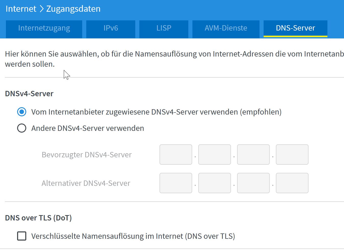

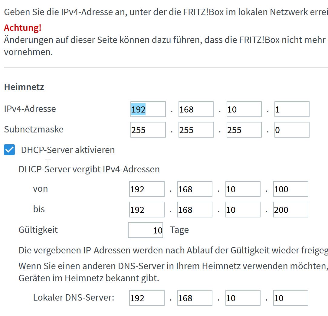

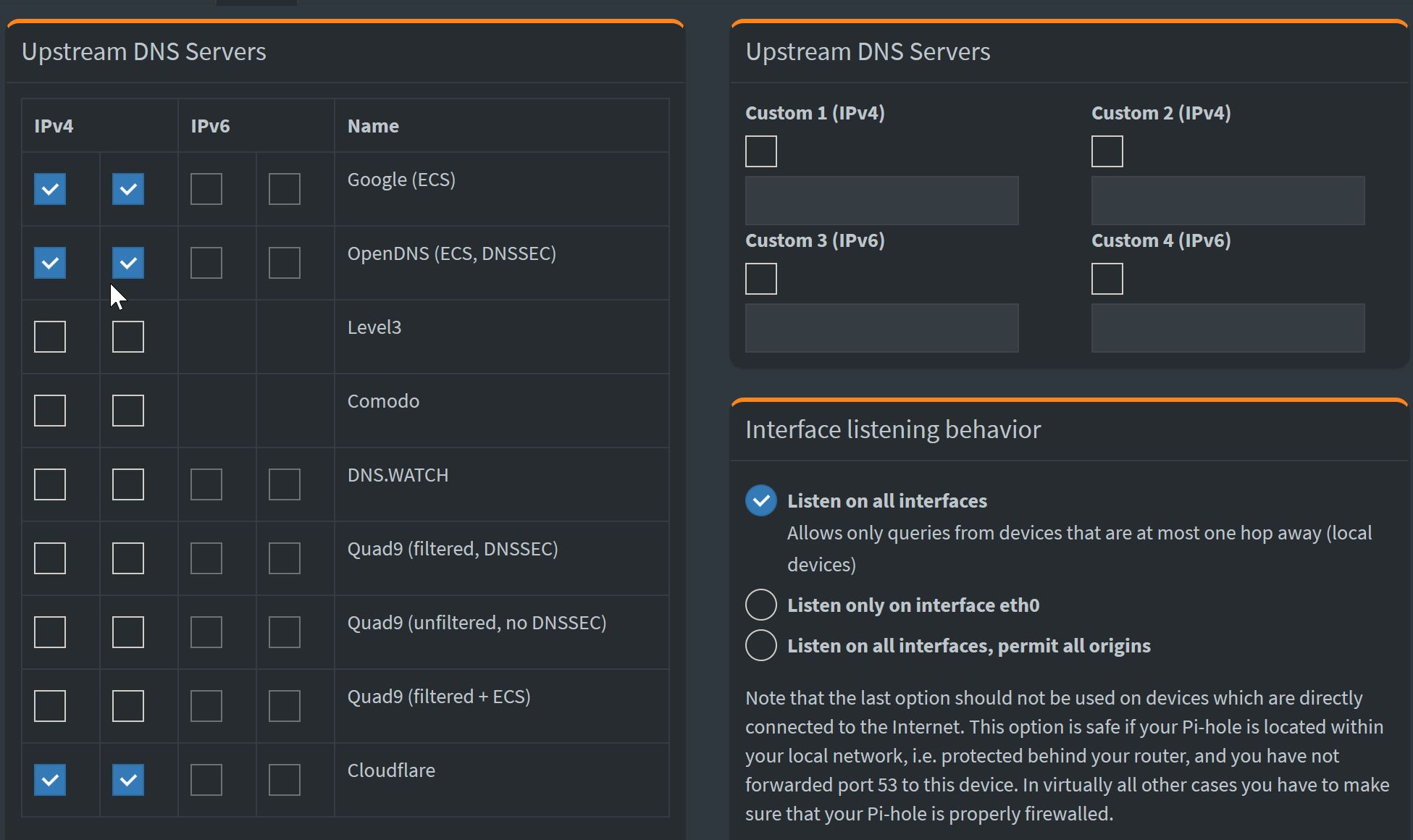

Welche IPs sind denn als erster & als zweiter DNS (in Fritz!Box sowie PiHole) eingetragen?
Hier mal ein paar Screenshots:

Hier könnte zum Testen mal Option 3 "Listen on all interfaces, permit all origins" aktiviert werden.
!! Ups, aber bitte nicht machen, wenn Port 53 von der Fritte zum PiHole weitergeleitet wird !!

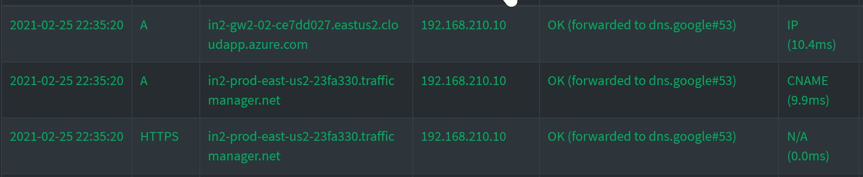

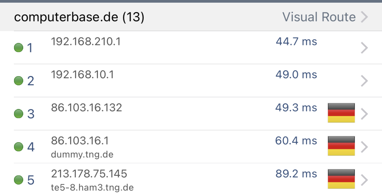

Habe ich aktiviert... kannst Du mir sagen was das bedeutet?
Jetzt taucht das Gerät, welches per VPN verbunden ist im PiHole auf (s. Anlage)
Trace Route - s. Anlage

Good catch @Tanzmusikus
@Dok-Tore : Damit werden mehrere Sachen gleichzeitig eingestellt. Einerseits ist es so, dass ein Dienst wie DNS auf eine Schnittstelle bzw. eine IP-Adresse gebunden werden kann. Das heißt, dass man pihole explizit sagen kann, dass er nur auf der LAN-Schnittstelle, nicht aber auf der virtuellen VPN-Schnittstelle laufen und somit antworten soll, oder man sagt pihole, dass er auf allen Schnittstellen läuft.
Darüber hinaus sagt die 3. Option aber noch "permit all origins". Das wiederum fügt noch etwas hinzu. Standardmäßig sind Dienste wie DNS so eingestellt, dass sie ausschließlich aus dem lokalen Netzwerk bedienbar sind. D.h., dass die interne Firewall - manchmal auch der Dienst selbst - Verbindungen von "unbekannten" IP-Adressen blockiert. Der VPN-Dienst muss beispielsweise so eingestellt sein, weil man sonst niemals vom Internet aus eine Verbindung herstellen könnte, weil man ja von außen mit einer "unbekannten" IP-Adresse kommt, eine beliebige öffentliche IP-Adresse aus dem www. In diesem Falle ist für pihole der Client hinter dem VPN eben auch "unbekannt" und somit wird er standardmäßig geblockt.
@Tanzmusikus hat aber Recht, dass du das nur aktivieren darfst, wenn du keine Portweiterleitung im Router auf den pihole hast, also Port 53 --> pihole. Wobei davor so oder so abzuraten ist, weil man niemals einen öffentlich erreichbaren DNS-Server laufen lassen sollte, wenn man nicht genau weiß was man da tut. Sonst bekommt man sehr schnell Post vom Provider oder gar von der Bundesnetzagentur, weil sonst jemand deinen DNS für .. .. unschöne Zwecke nutzen könnte. DNS also stets nur lokal oder eben über VPN nutzen, nie aber direkt im Router als Weiterleitung einrichten.
