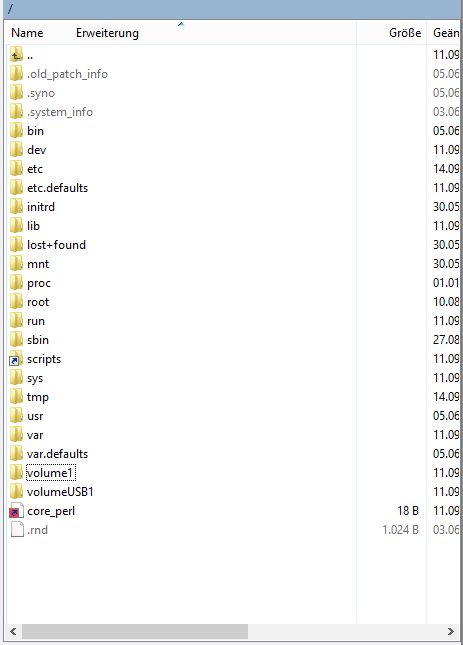

Also DSM, das Linux, selbst ist auf keiner der Disks, es ist in einem Flash gespeichert.
DSM ist im Linux Rooterzeichnis "/"

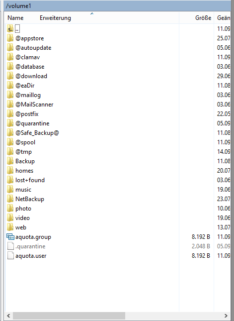

Und deine Disks unter z.B. "/volume1/" oder ähnliches gemountet. Dort sind nur deine installierten Apps hinterlegt, z.B. Webseiten, DNS-Sever, Musicstation, (selbst angelegte) Daten-Ordner.
Vom Webinterface aus hat man eigentlich nur Zugriff auf die Disks (/volume1/) nicht auf den DSM-Flash.
Dazu muss man eine SSH/SCP/Telnet Verbindung aufbauen.
Klar "kann" man die HDD ausbauen und den Inhalt einsehen, macht aber keinen Sinn und kann am Ende zu Dateninkonsitenzen im RAID führen -> Per WinSCP ans NAS connecten (als Root) und gut ist. Aber Achtung, mach nix kaputt.

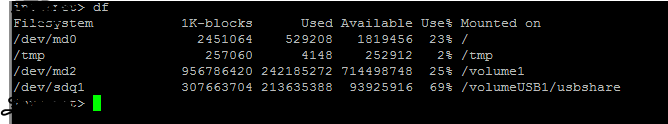

sieh doch selbst.
Dass das NAS nicht richtig bootet liegt dann wohl eher daran, dass es eine Prüfroutine hat, die den Betrieb dann verhindert. Bzw.
md0=flash="/"
md2=disks="/volume1/"

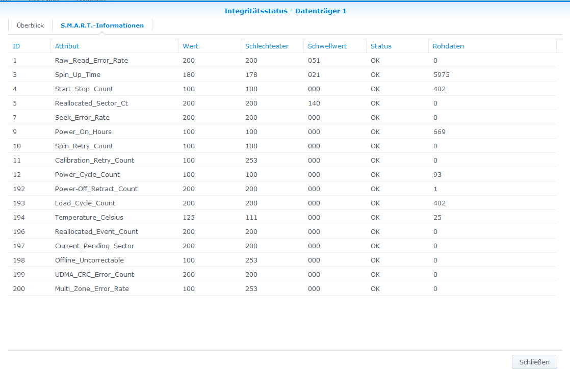

In meinem NAS setze ich auf die WD Red Serie mit 3 TB (WD30EFRX).
Diese sind auch extra für NAS-Systeme gemacht worden.
Da ich mir anfangs nicht sicher war, ob ich sie dauerhaft laufen lassen oder lieber nur bei Gebrauch einschalten sollte, habe ich aus Unwissenheit für das letztere entschieden.
Momentan finde ich, dass der Load-Cycle-Count und der Power-On-Hours-Wert zu dicht beieinander liegen:
Jetzt werde ich erstmal die Einstellungen von "Nach 15 Minuten in den Ruhezustand" auf "Nicht in den Ruhezustand gehen" wechseln.
Das ist hoffentlich besser für die Festplatten.
