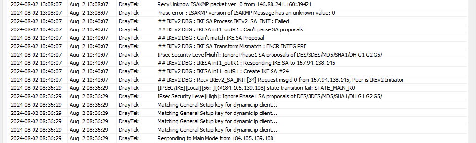

ich habe bei meinem Draytek Router ein paar Einträge im SysLog gefunden, die ich noch nicht so recht deuten kann... wird hier von außen versucht auf den Draytek Router zu kommen o. ä.?

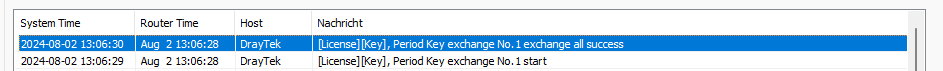

Zweiter Anhang zeigt irgendeine Lizenz an, die scheinbar erneuert wurde...
Kann mich diesbezüglich da jemand zuverlässig aufklären?

Ja, das interpretierst du richtig. Den IPs nach zu urteilen vermutlich Systeme, die beliebige Server auf Schwachstellen abklopfen bzw. nach offenen Ports scannen:
https://www.abuseipdb.com/check/146.88.241.160
https://www.abuseipdb.com/check/167.94.138.145
https://www.abuseipdb.com/check/184.105.139.108
Die Logmessages sagen dir, dass es am entsprechenden Port angeklopft hat, aber die Gegenstelle nicht dem korrekten Protokoll für den Service gefolgt ist, der auf dem Port läuft (in deinem Fall anscheinend irgendwas VPN-mäßiges mit ipsec).
Zu dem Lizenzkram kann ich nichts beisteuern.
Ja, IPSec ist halt im Router generell aktiviert, weil hier der VPN Zugang zur Firma hergestellt wird. Ansonsten könnte ich ihn deaktivieren, weil ich sonst nur Wireguard VPN Verbindungen einsetze.
Heißt aber für mich, das kein Handungsbedarf besteht?
Mir fiele gerade nichts sinnvolles ein. Gegen Portscans kann man nicht allzu viel machen, wenn man das System von außen prinzipiell erreichbar halten möchte. Hatte bei meinem Home-Server mal mit geoblocking experimentiert, um wenigstens die Zugriffe von Systemen aus Staaten wie China blocken zu können. Mit Sachen wie fail2ban kann man darüber hinaus ips auf Basis von diversen Regeln blocken (also z.B. wenn mehr als X erfolglose Authentifizierungsversuche in einem Zeitfenster festgestellt werden o.Ä.), aber letztendlich ist das immer ein Katz- und Mausspiel. Die eigentliche Sicherheit deines Systems wird durch die Services sichergestellt, die du auf den Ports laufen hast, die hoffentlich alle irgendwie mit Authentifizierungsmechanismen abgesichert sind.

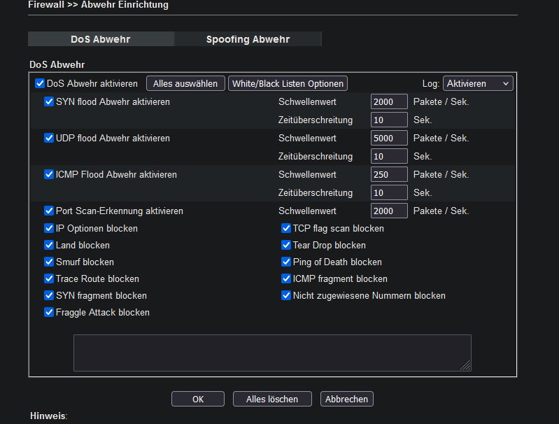

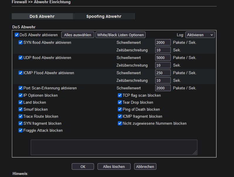

Draytek ist die Firewall standard aktiv und die Dos-Abwehr aktiviert (siehe Anhang).
