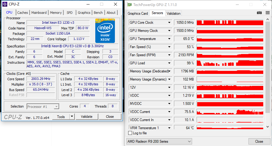

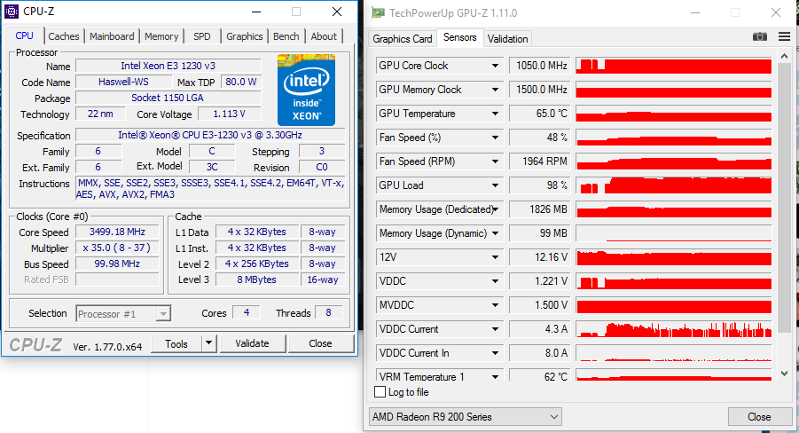

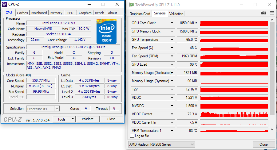

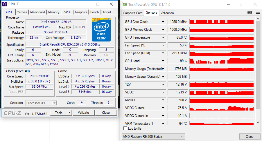

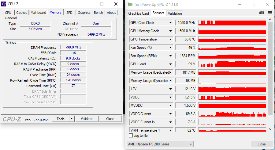

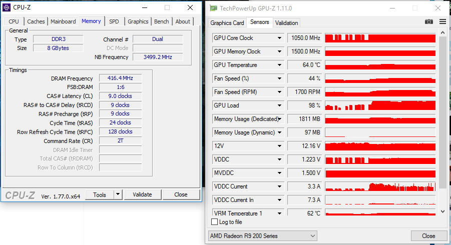

Da ich da gerne den Fehler einkreisen würde habe ich mir GPU-Z sowie CPU-Z geladen und aktiviert beim Spielen.
Ich lese hier mal raus das die Graka wohl keine Probleme macht.
Aber wie darf ich die Schwankungen am CPU-Takt, NB-Takt und dem Arbeitsspeicher-Takt verstehen?
Ich gehe doch mal davon aus die sollten so stabil sein wie der Takt meiner Grafikkarte. Zumindest im Spiel, dass die CPU einen Turbo hat weiß ich ja....aber sollten solche Schwankungen etwa normal sein?
Welcher der 3 ist nun aber die Ursache für mein Problem? Kann man anhand der Tatsache das diese 3 Schwanken eine Aussage darüber treffen wer der Verursacher ist?
BTW: Das mein Ram maximal auf 800MHz läuft statt auf 1600MHz deutet darauf hin das ich was im BIOS vergessen habe, oder? :p

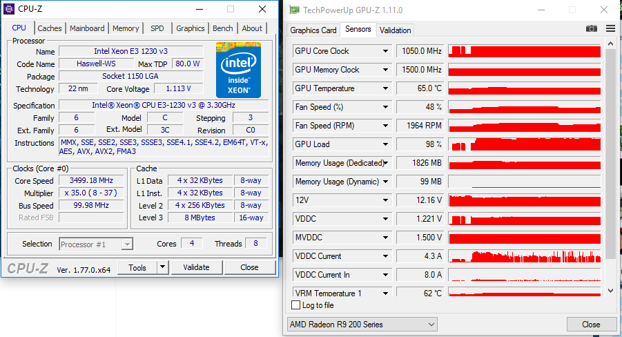

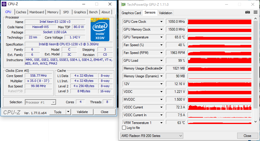

Bis auf den RAM-Takt (da musst halt im BIOS das richtige XMP-Profil wählen) ist alles in Ordnung. Die GPU ist voll ausgelastet. Die CPU langweilt sich halt und taktet dann entsprechend herunter. Kannst die Energieoptionen mal auf Höchstleistung statt Ausbalanciert stellen, dann takten die CPU nicht mehr runter (Stromverbrauch steigt aber dann gewaltig). Das wird aber an deiner Performance wohl nicht viel ändern. Ist eben mittlerweile eine sehr alte Grafikkarte.
Für genauere Diagnosen wären Bilder sehr hilfreich, bei denen du genau einzeichnen kannst, wann und wo die Performanceeinbrüche kommen. Temps der CPU wären natürlich auch sehr interessant.

Energieoptionen habe ich nachgesehen, diese stehen schon auf Höchstleistung. Ist das runtertakten dann weiterhin normal?
Das RAM und NB mit der CPU runter takten ist auch normal? Da fehlt mir wohl der Hintergrund.

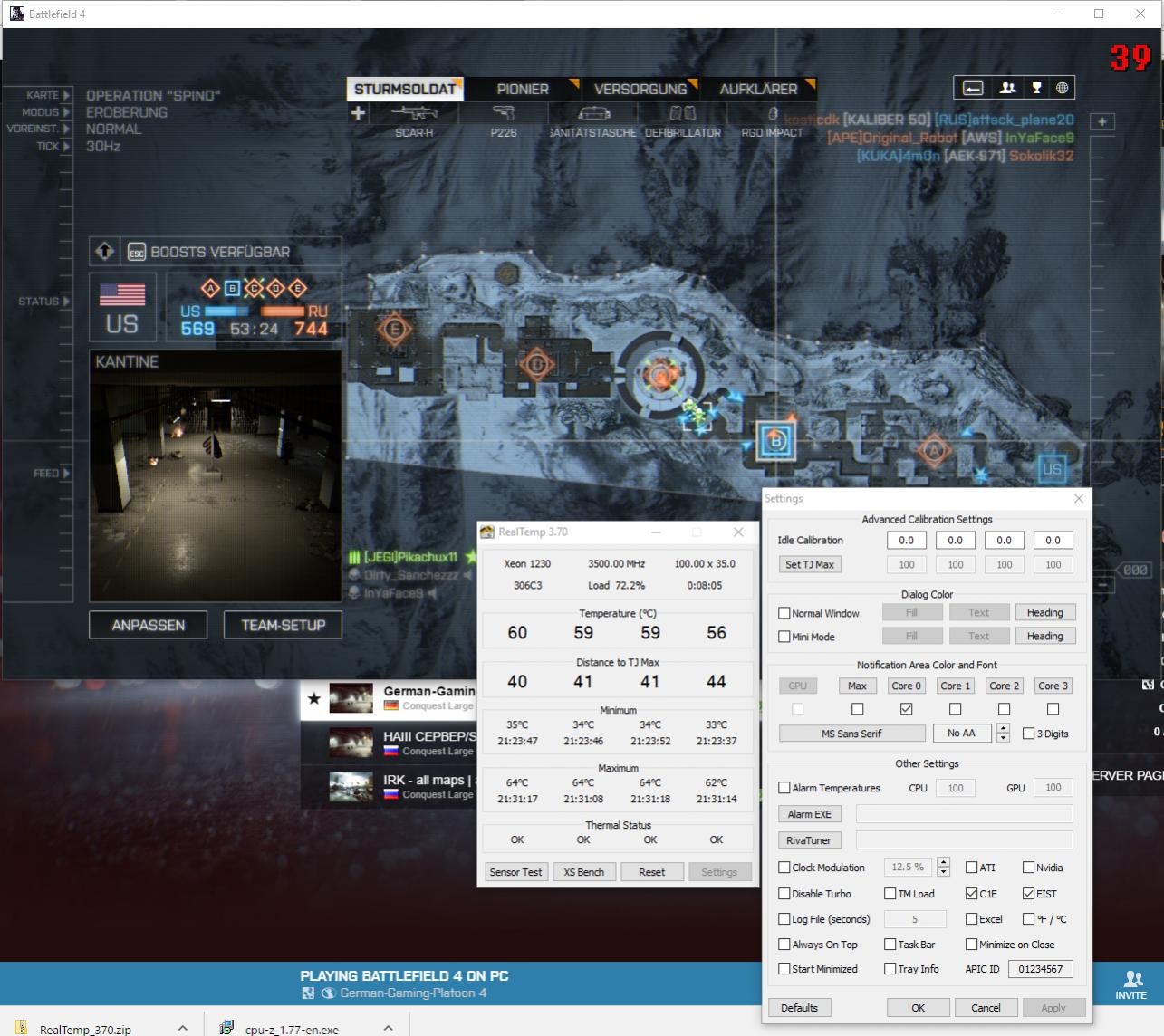

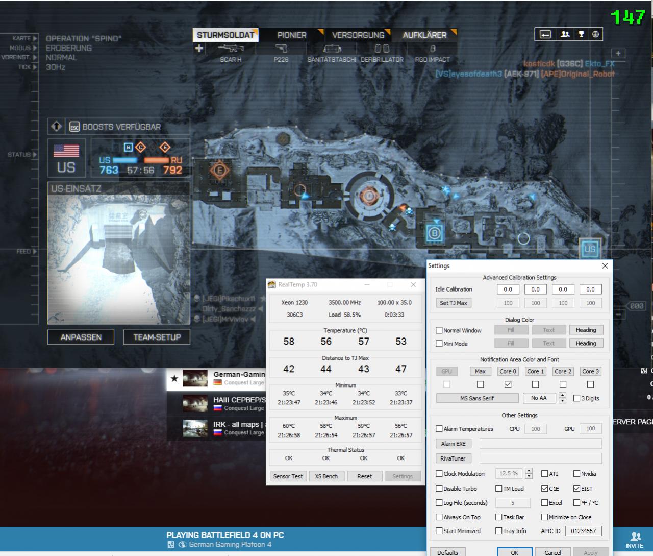

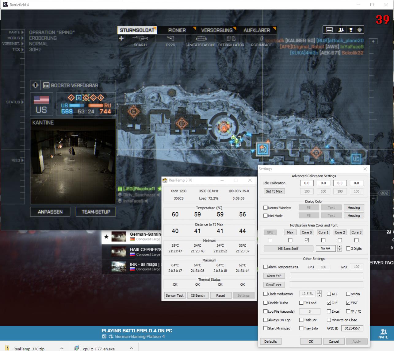

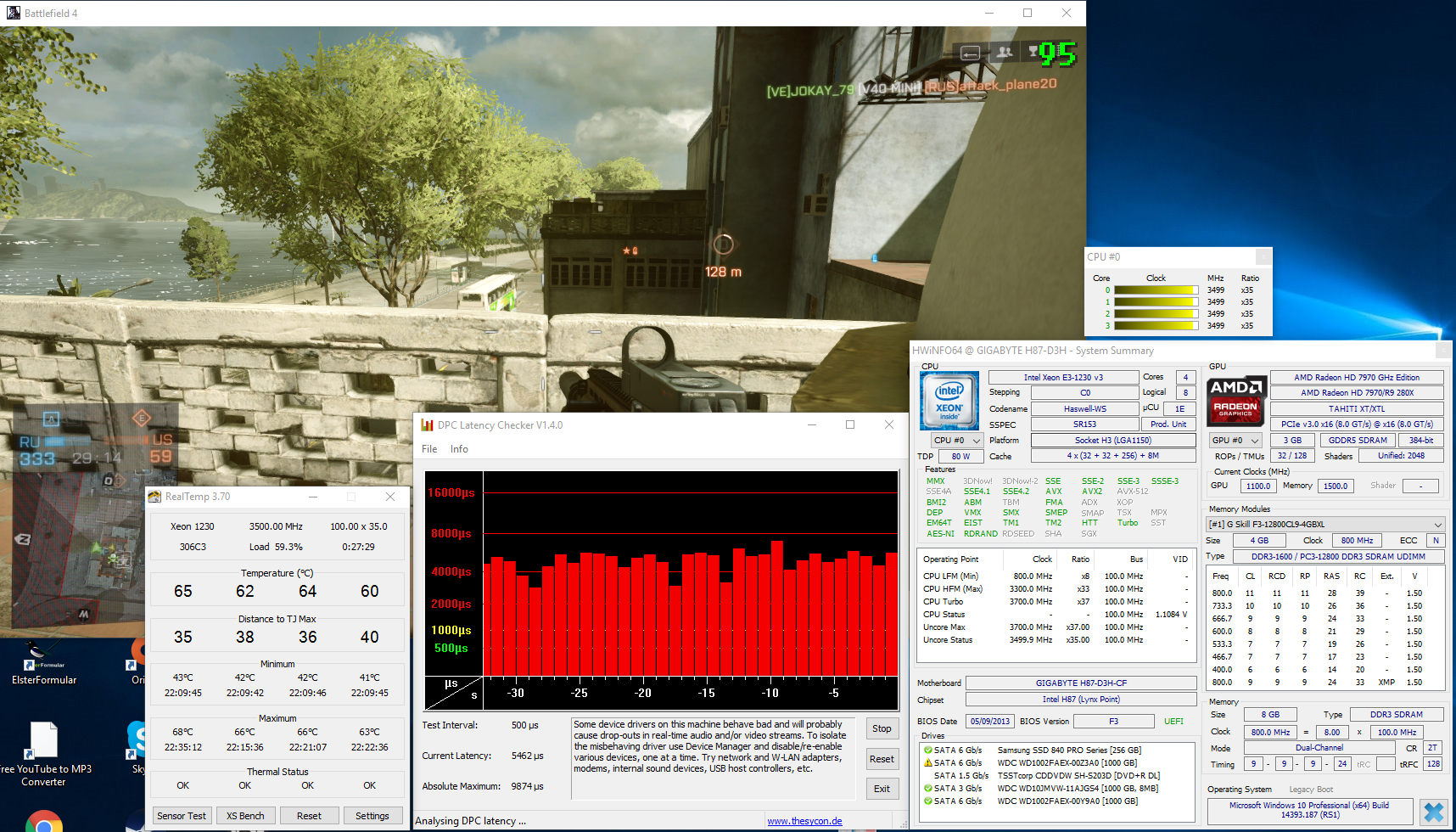

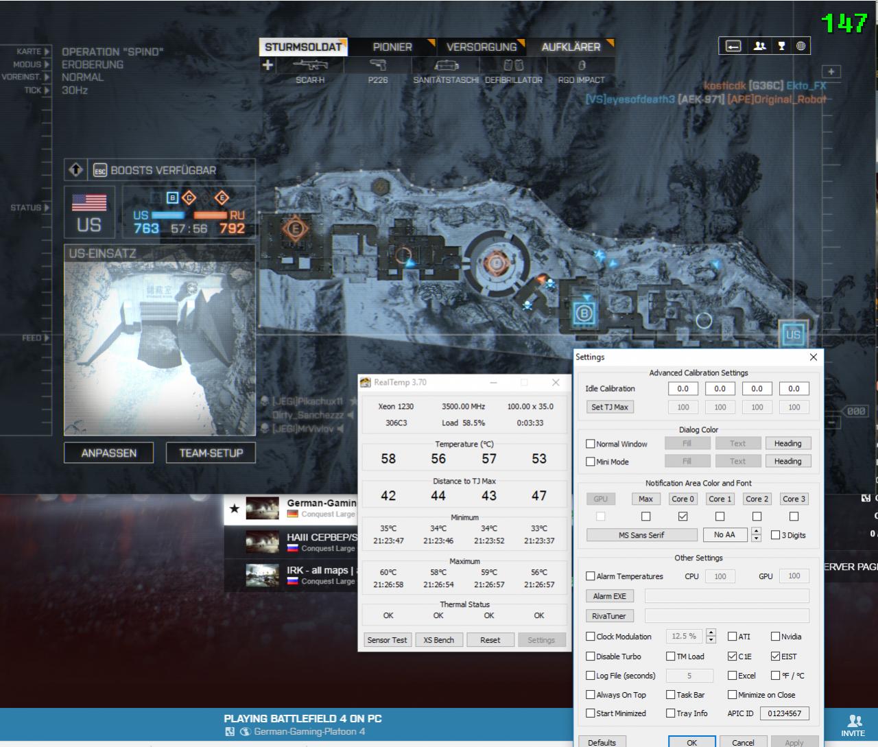

Zu Temps und Zeitpunkt der Schwankung:
Wie auf den Bildern zu sehen schaffe ich im selben Bild 140 FPS und auch nur 40FPS trotz ähnlicher Temperaturen.
Ist damit ein Temp Problem vom Tisch?

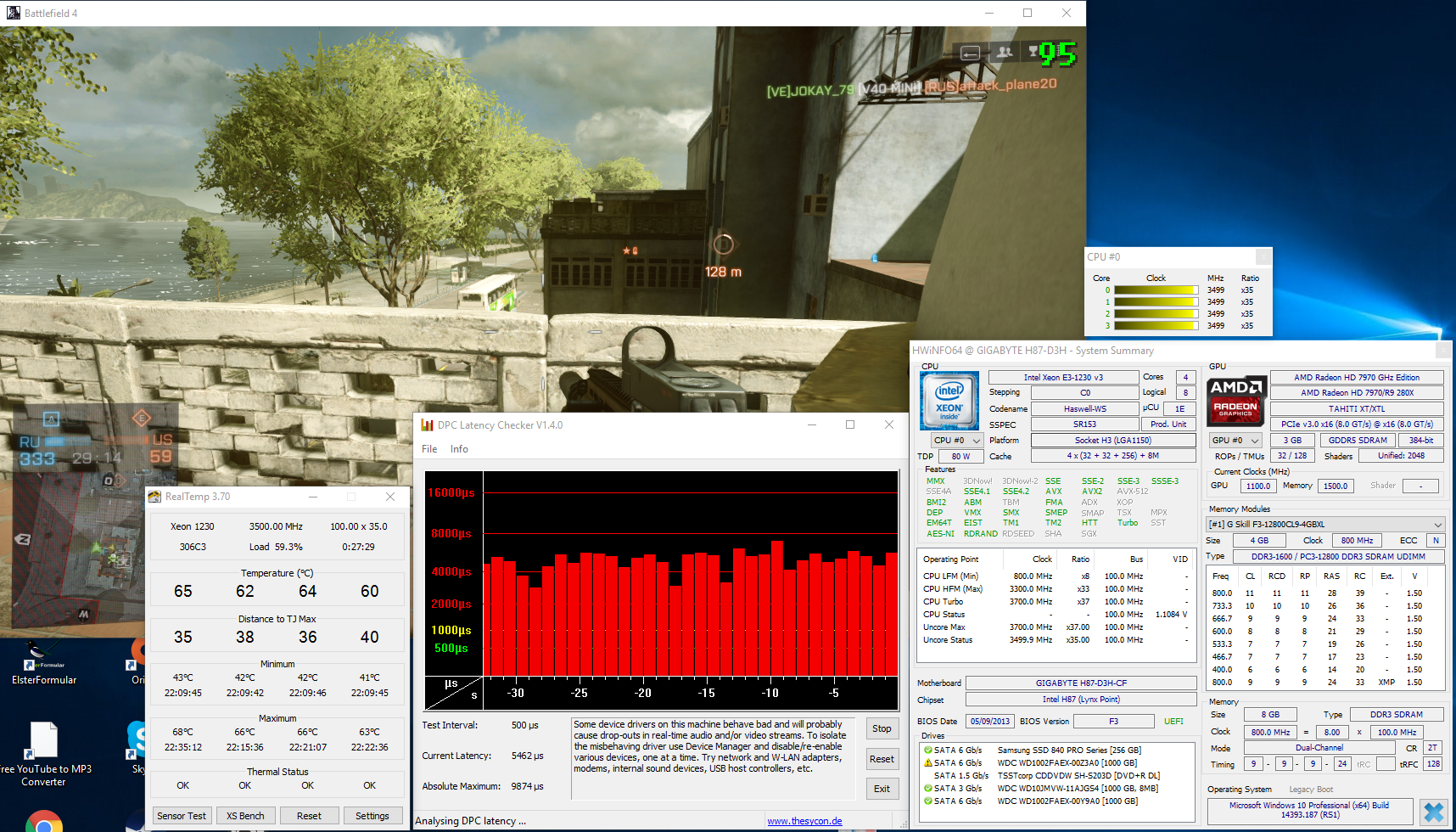

Trotzdem hier ein Bild von HWinfo und Latency Monitor.
Was kann ich da jetzt raus lesen?
Viel ist rot aber es läuft gerade prima.
Wenn das Problem nicht auftritt ist die Anzeige natürlich recht nutzlos ;)

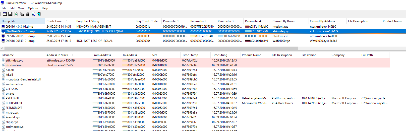

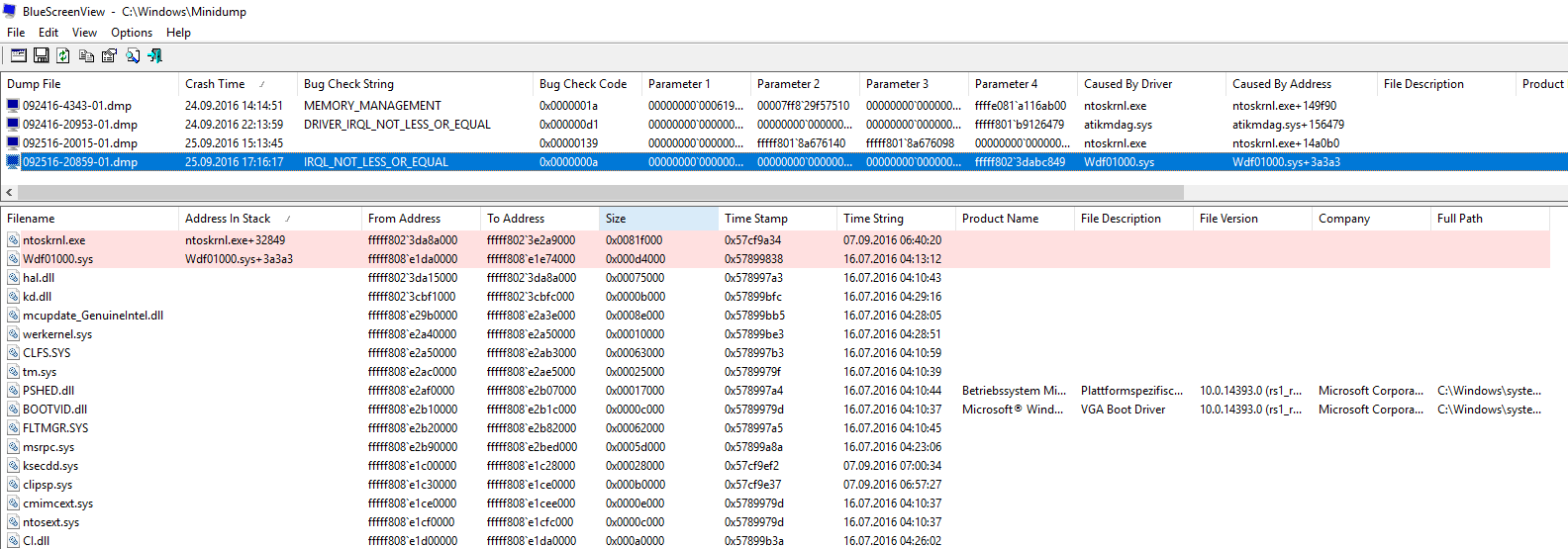

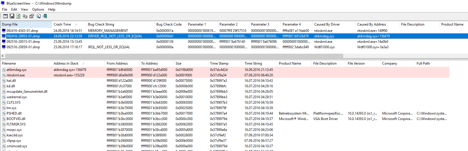

Jetzt wird da langsam sehr viel zusammengemischt. Farbige Bildschirme und Schwierigkeiten beim Einschalten haben eigentlich gar nichts mit WIndows zu tun.

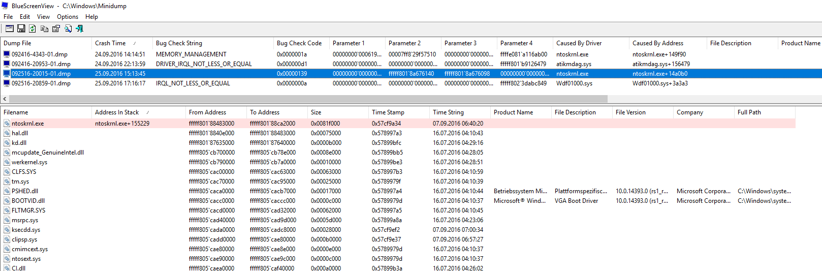

Benutze mal Bluescreenviewer und schau dir die Dump-Dateien an, warum sich der Rechner neustartete. Sind keine vorhanden, dann kannst du mit hoher Wahrscheinlichkeit von einem Hardwaredefekt ausgehen.

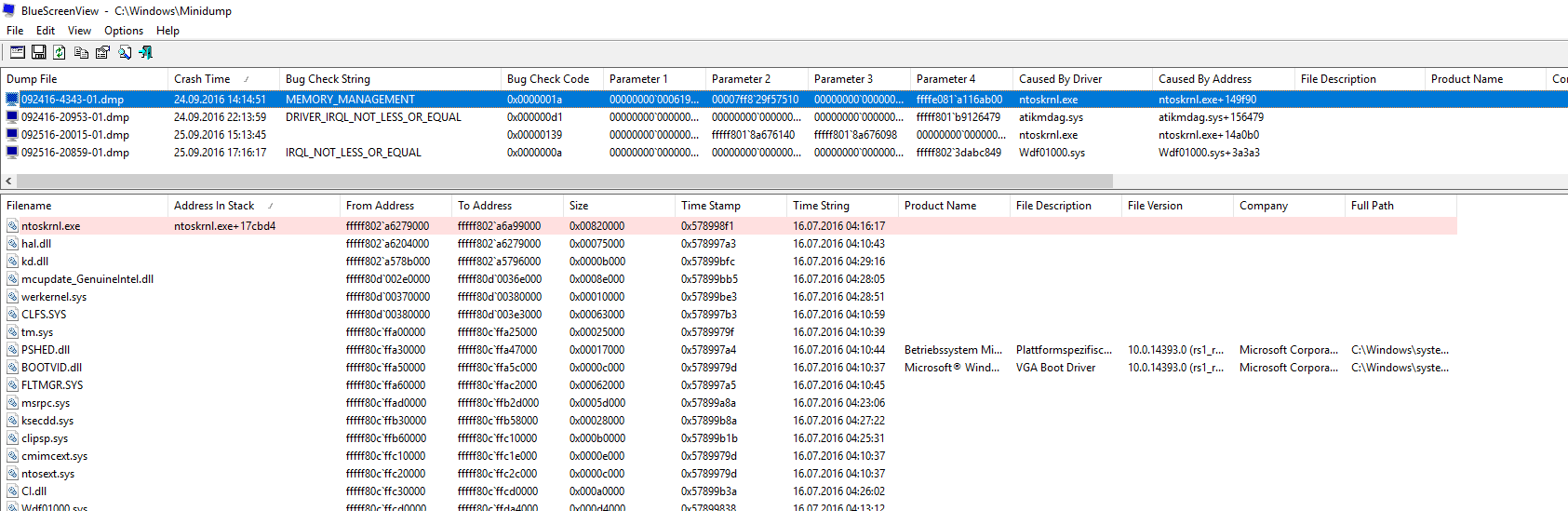

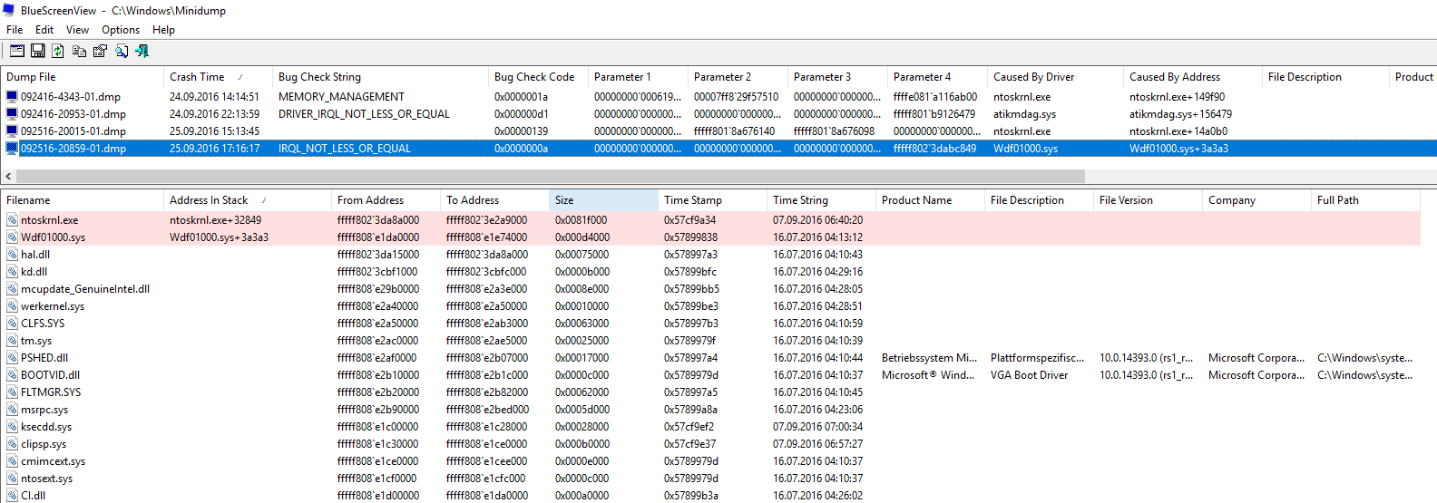

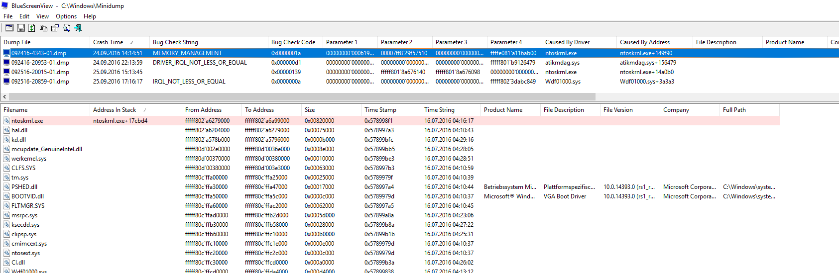

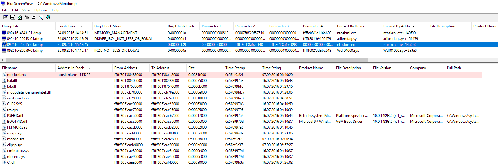

Das gibt Bluescreenviewer aus.
Ich muss leider sagen das ich damit nichts anfangen kann :-(
Mir fällt nur auf das an jedem Absturz der "ntoskrnl.exe" beteiligt war. Aber was genau kann ich daraus schließen?
