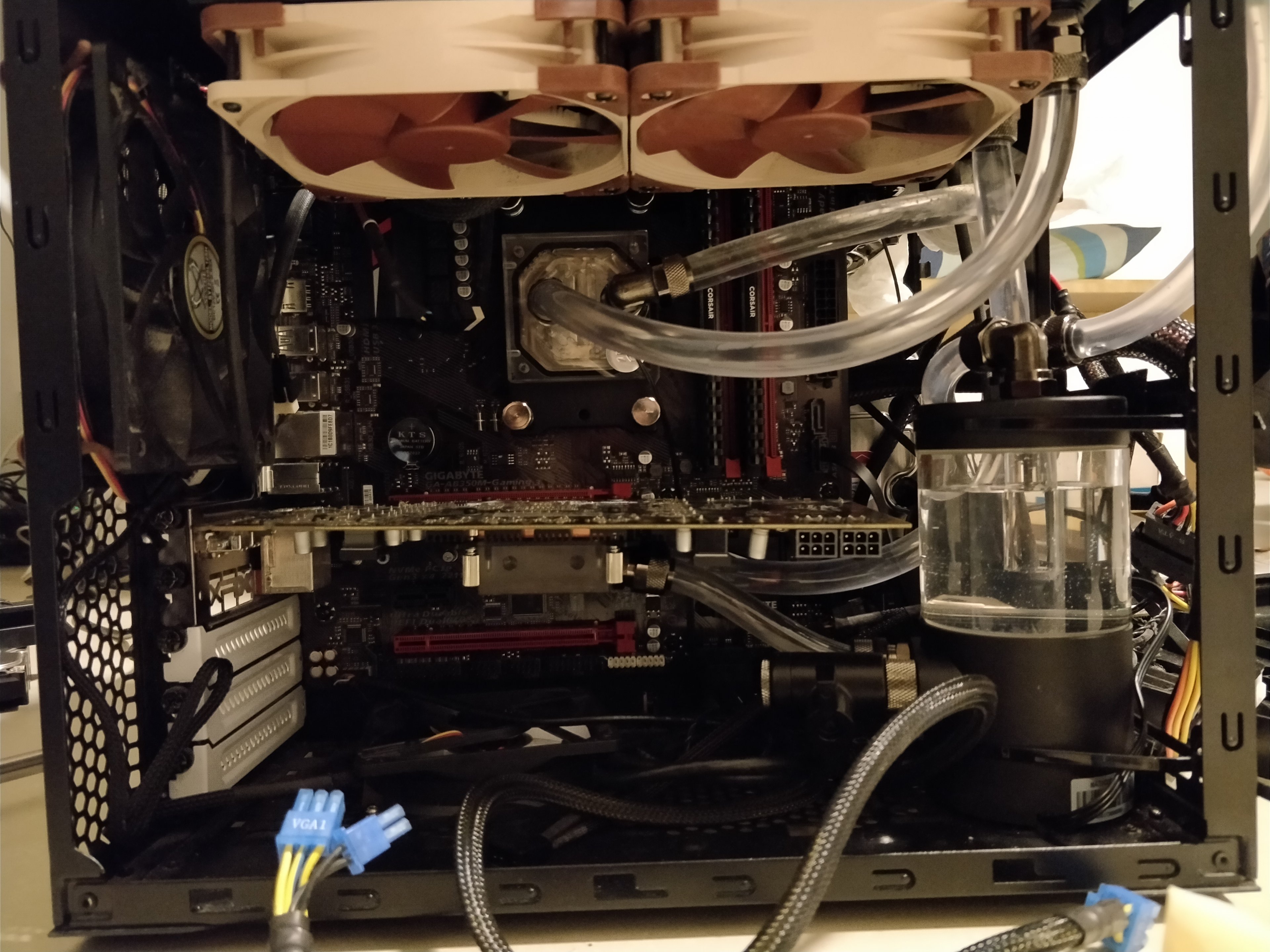

ich habe derzeit folgendes System:
R7 1700 @Wakü
HD 7870 @Wakü (Supremacy VGA)
Fractal Design Node 804
Magicool DCP 450
Budget 300-600 € ( je nachdem wie viele Komponenten ersetzt werden müssen)
Ansichten:
Kammer Mainboard

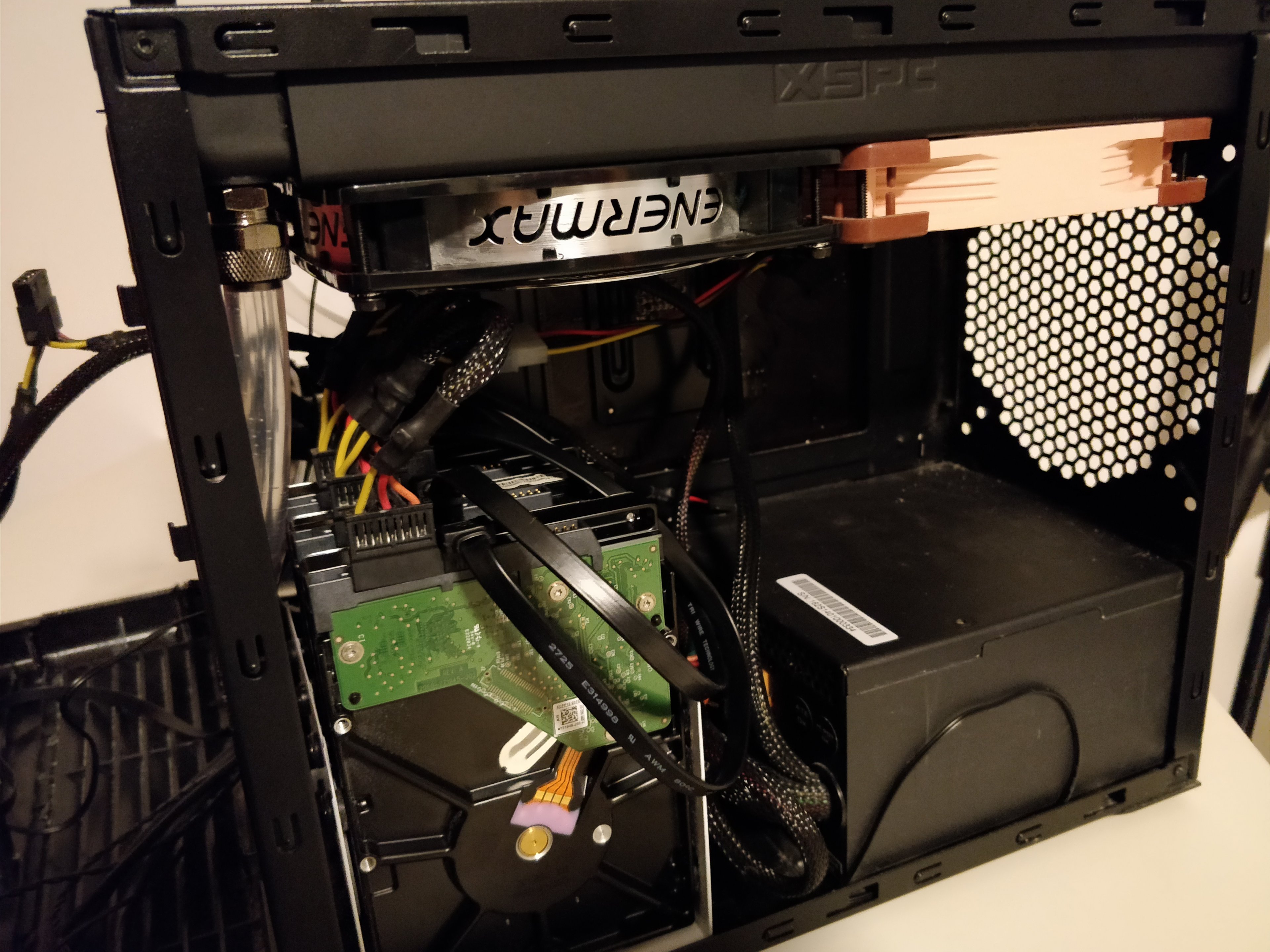

Kammer NT +HDDs:
Problem ist, dass die Graka die inzwischen recht wahrscheinlich für Probleme Sorgt und sowieso recht schwach auf der Brust ist. Sie Soll ersetzt werden. Optimaler Weise mit einer GPU mit Full Cover Wakü, gerne auch gebraucht (vgl. hier) da ich keinen allzugroßen Wert auf Grafikpower setze.
Wie man am Oberen Bild jedoch recht eindeutig zu sehen ist, ist für die Graka jedoch nicht wirklich viel Platz vorhanden (die HD 7870 ist ca 24cm Lang) einen Anderen Platz für die Vorhandene Pumpe/AGB kann ich aber ehrlich gesagt auch nicht ohne Abstriche finden.
Ich hab mir jetzt ein paar Gedanken gemacht wie ich das Problem beheben könnte und wollte eure Meinung bzw. Vorschläge zu dem Thema mal einsammeln.
Idee 1: Eine Graka suchen die dort ins System passt. Wird Schätzungsweise schwierig dort eine gebrauchte mit umgebautem Kühler zu ergattern. (Budget würde ich hier mal mit 400€ beziffern).
1.1 eine GPU wählen, die mit dem Supremacy VGA funktioniert und der eine Pasive Kühlung des VRAMs ausreicht. (Vorschläge?)
1.2 Eine GPU + Full Cover Kaufen (Vorschläge?) (Budget sollte 500€ nicht übersteigen)
Idee 2: den Festplattenkäfig rausschmeißen und 2 der 3 Festplatten unter der GPU verschrauben (da gibts tatsächlich im Node 804 Definierte Stellen für HDDs). Die Dritte HDD entweder Ersatzlos streichen oder sie irgendwo hin Basteln (könnte man die ggf. über dem NT irgendwie befestigen?)
Auf jeden Fall Soll die Pumpe dann dort hin, wo jetzt der Festplattenkäfig ist also direkt neben das NT. Angesichts der Tatsache das meine Pumpe schon mal unter Inkontinenz gelitten hat stelle ich das mal in den Raum ob das zu Empfehlen ist ( bevor einer schreit: ich weiß, dass die Magicool hier niemand empfehlen würde aus genannten gründen :) )
Somit wäre auf jeden Fall Platz für eine größere Graka und ich hab da auch schon ein Angebot für eine GTX 970 für ca. 200€ (wenn man sonst nix machen muss wäre das natürlich die Günstigste Variante ...)
Idee 3: Ich kaufe mir eine neue Pumpe und ein neues AGB (bzw. wieder eine Kombi :) ). Budget incl. Graka max 600€
3.1 Gibt es eine Kombi (Pumpe + AGB) die ich komplett unter der Graka verbauen könnte?
3.2 Wenn ich die Pumpe vom AGB trenne, würde ich eine Pumpe wählen, die dort stehen könnte wo die derzeitige ist. Die Frage wäre an dieser Stelle: 1. Ist das Sinnvoll? und 2. Wo würdet ihr dann versuchen den AGB unter zu bringen? Über dem NT? unter der Graka? Sollte der AGB nicht optimaler weise immer über der Pumpe liegen?

Bei deiner GPU-Kühlung werden die Spawas nicht mitgekühlt, könnte gut sein dass deshalb die 7870 sich langsam verabschiedet, da würde ich wenigstens bei der nächsten Karte noch einen Lüfter drauf richten.

Wer die Bilder genau studiert, sieht dass dort ein Lüfter von Unten Auf die Karte bläst :) und ja, ich weis, dass ich nur den Chip Kühle, deshalb war ja auch meine Frage, ob jemand ne Karte Vorschlagen kann die das auch langfristig verzeiht
Eine GT710 wahrscheinlich...
Naja, mit ein paar Kühlkörpern auf dem VRAM und so wie du es jetzt hast sollte es auch so laufen, dein jetziger sollte auch auf die RX570/580 passen.
Ich würde aber eine Karte mit 8GB kaufen.
verzeih mir aber das klingt jetzt schizophren: Zum einen kommt bei mir an: selber schuld wenn die Graka kaputt geht, du kühlst ja die VRAMS nicht Anständig
und andererseits sagst du, ich könne ja eine RX570/580 im selben Setup problemlos betreiben. Wie soll ich das jetzt verstehen? hast du die aufgeklebten Kühlkörper erst nicht gesehen?
Sorry, aber ich seh da nur eine Kühlkörper auf den Spawas, auf dem VRAM sehe ich nichts, was aber auch an dem bescheidenen Foto liegen kann, auch dass da unten ein Lüfter ist konnte man kaum erahnen.
Ich weis, dass das Foto nicht optimal ist, sorry dafür und es war auch nicht böse gemeint hab mich nur gewundert.
