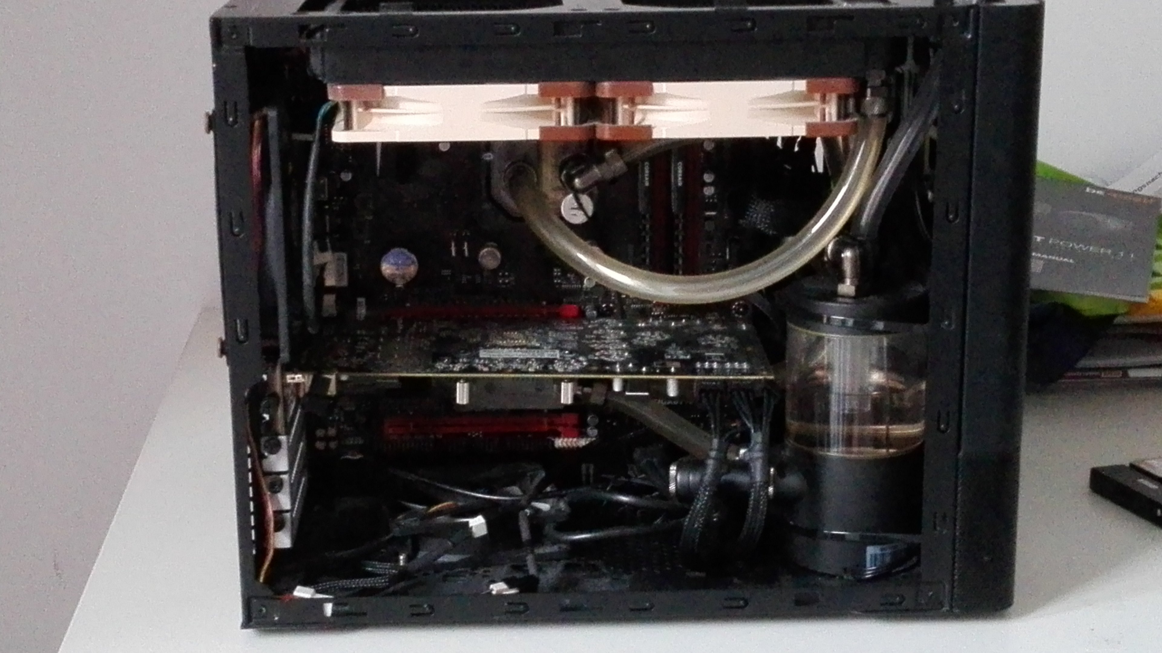

Jetzt aber noch ne andere Sache: Ich hab bei meiner derzeitigen Graka eine sichtbare Durchbiegung der Platine festgestellt.
Daher habe ich überlegt, ob ich vielleicht auf eine GPU mit Stock Backplate zurückgreifen sollte ... die stützt ja die Platine. Andererseits habe ich leider keine Ahnung, wie sich das mit dem Supremacy VGA Kühler verträgt, schließlich stehen da ja, wenn auch nur die Köpfe, Schrauben hinten raus. hat damit jemand erfahrung gemacht? wie könnte man das Problem der Durchbiegung alternativ lösen? Möglichst kurze Karte, damit das Moment nicht so hoch wird? Gibts eigentlich (außer weniger Lüfter) ein Argument das gegen die Kurzen Karten spricht? Denn auf dem Papier haben die ja (nahezu) die gleichen Stats als ihre 10cm längeren Freunde.
gruß
Pyrukar

Auch wenn es für diese aufrüstrunde höchstwahrscheinlich keine Relevanz mehr hat (weil ich mich schon auf eine ITX Karte eingeschossen hab) aber ich wollte nochmal kurz auf Idee 3 aus dem eingangspost zu sprechen kommen: Pumpe und AGB tauschen um Platz zu generieren:
Ich bin eher durch Zufall über die Alphacool Eisstation DC-LT gestolpert. Diese wäre knapp 90mm hoch und hätte somit noch ziemlich exakt 1cm luft zur Graka. deren PCB auf ziemlich exakt 10cm über Gehäuseboden liegt. Das würde ja wahrscheinlich reichen, um noch ein Dünnes Puffermaterial einzufügen und die Karte dann dort aufliegen zu lassen, oder? Damit könnte sich die Karte schon nichtmehr durchbiegen ... gute Idee oder dumme Idee?
Hauptproblem das ich damit sehe ist, dass die Füllports mit eingesteckter Graka nicht zugänglich sind und ich irgendwie an einer anderen Stelle befüllen müsste. funktioniert das befüllen über ein T-Stück vor dem "IN" Port der Pumpe (grundsätzliche Hydraulik natürlich berücksichtigt, sprich Wasserspiegel des T-Stücks liegt höher als wasserspiegel AGB)
Wie ist die Eissation + entsprechende Pumpe eigentlich Qualitativ einzuordnen? Preisliches High End ist es ja definitiv nicht :)
