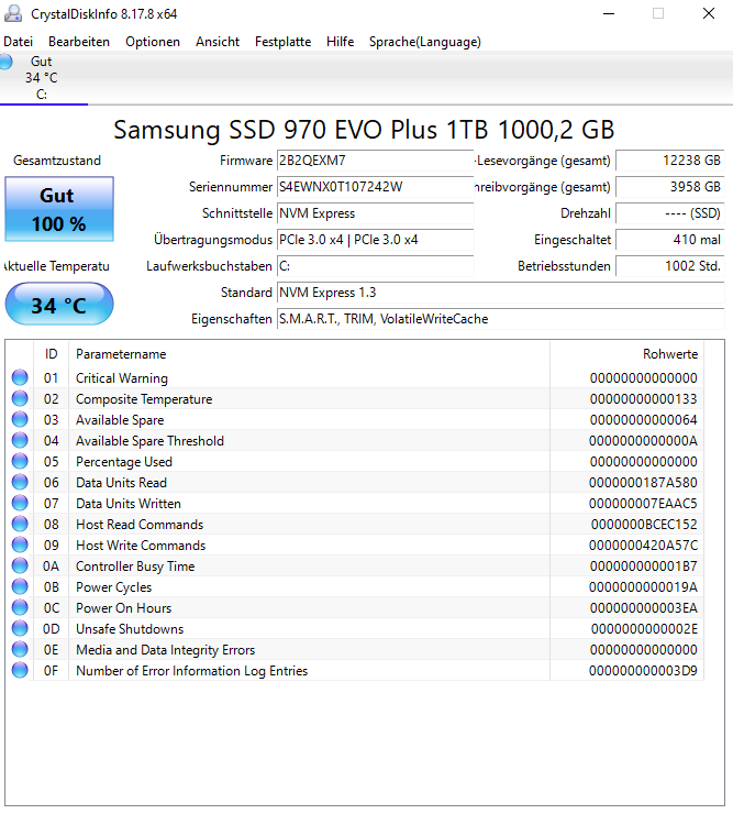

Sebbi schrieb:
bitte screenshot von dem was Crystal Disk Info zu deinen Datenträgern sagt

Auf meiner M2 Platte während des Desktop-Betriebs. Wenn ich z.B. eine Datei durch das Programm erstelle und diese später aus dem Download Ordner auf den Desktop ziehen will. Oder halt, wenn ich diese (egal wo sie liegt) umbenenne oder lösche.
Rausnehmen geht nicht, dann bootet der PC niccht mehr :-D

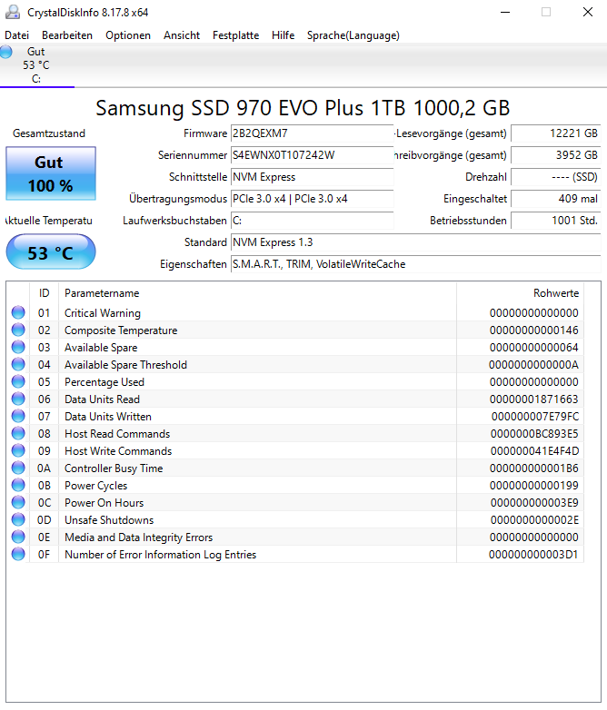

Wie sieht es mit den Temps aus? Es scheint ja nur aufzutreten, wenn eine gewisse Auslastung von Nöten ist. Wie z. b. wenn du eine Datei auf den Desktop ziehen willst. Die wird 53 Grad warm sehe ich gerade. Im IDLE schätze ich mal.
Hast du mal bei offenem Gehäuse probiert? Oder wenn ein Lüfter drauf bläst bzw. Luft direkt weg zieht? Also Sorry, 53 Grad kommen mich total viel vor. So warm werden in meinem Laptop nicht mal meine M.2., noch die 1 Gbyte Festplatte.
53 Grad sehe ich zwar noch nicht kritisch, aber wenn du was machst wie beschrieben, wird die Temperatur entsprechend hoch gehen. Auf jeden Fall scheint dein Gehäuse nicht so gut belüftet zu sein. Soviel ist mal sicher. Da solltest du auf jeden Fall was machen.
Für mich sind die Temps das naheliegendste, was ich mal angehen würde. Danach bist du deutliich schlauer.
ber seit ein paar Tagen nutze ich den PC für 3D-Modellierung mit Zbrush und erstelle hierfür einige Daten
Also bei so etwas wie dem was du da beschreibst, wird die Temperatur auf jeden Fall stark steigen. Und wenn sie jetzt schon bei 53 Grad ist, dann wird es ziemlich sicher an der Temperatur liege. Jede Wette.

Also die M2 sitzt bei meinem Board quasi direkt unter der GPU. Ich hab das ganze jetzt mal paar Minuten bei offenem Gehäuse laufen lassen, aber die Temp bleibt konstant bei 53°.

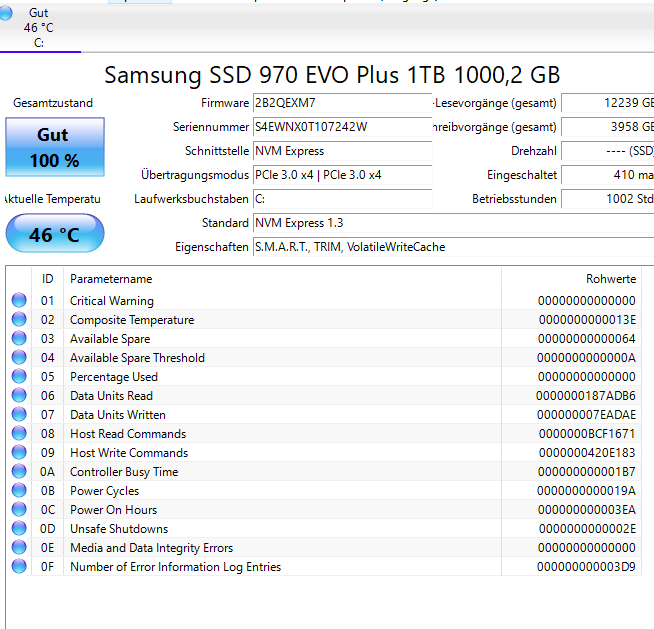

Die Temperatur ist jetzt bei offenem Gehäuse zwischen 54-55°

Ich habe den PC jetzt mal aufgeschraubt und die M2 ausgebaut und einfach wieder eingebaut und die Schrauben was fester gezogen:
Temperatur steigt aber allmählich wieder im IDLE Betrieb...
