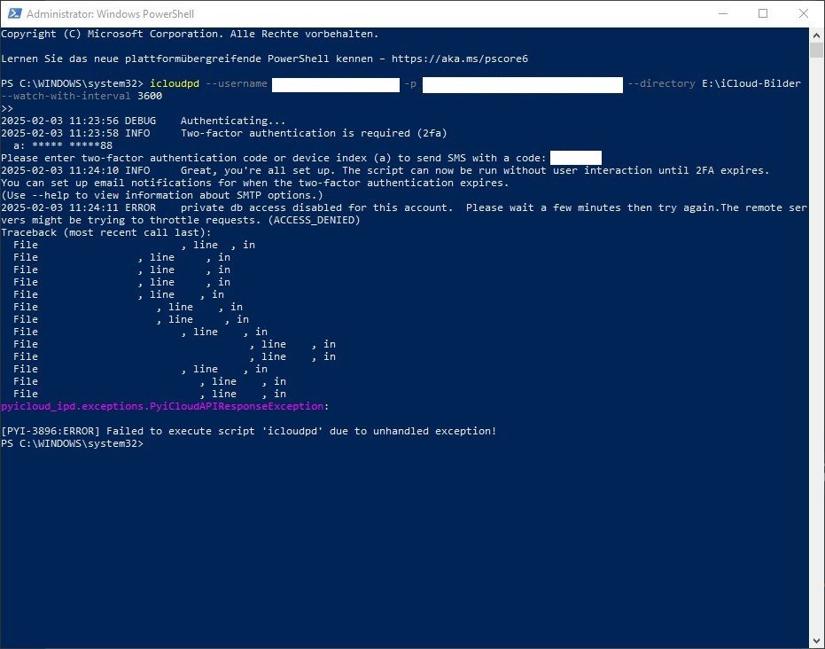

Ich versuch jetzt erstmal den icloudpd Weg - auch wenn ich da grad noch ein paar Probleme habe :D
Edit: geht scheinbar nicht, wenn man Advanced Data Protection / Erweiterten Datenschutz anhat... :(

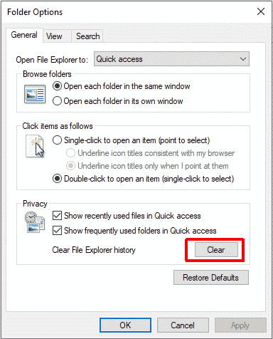

Okay, ich habs geschafft. Was für eine Odyseey...
CMD mit del bzw. rmdir ging nicht - hat sich auch aufgehängt bzw. hat einfach nichts gemacht.
Total Commander konnte einige der Dateien löschen, die letzten zwei aber nicht.
FileAssassing ist auch gescheitert (Keine Rückmeldung).
Ich hab dann mit ShellExView nach fehlerhaften Extensions gesucht, alle der Reihe nach deaktiviert - keine Veränderung!
Ich bin dann durch Zufall hierüber gestolpert: Lösung
Das hab ich gemacht.
Und siehe da, die beiden Dateien (beide circa 10MB) konnten gelöscht werden innerhalb von 20s (immer noch eine sehr lange Zeit eigentlich für eine NVMe SSD und eine aktuelle CPU), aber diesmal ohne dass sich der Explorer aufhängt plus der bisherigen (wirklichen) ewigen Wartezeit.
Ist natürlich nicht reproduzierbar und ehrlich gesagt, hoffe ich, dass es das jetzt endgültig war :D
Für mich tatsächliche eine Form einer Preview.
Auf die PowerToys wollte ich mich gar nicht festlegen 😉
