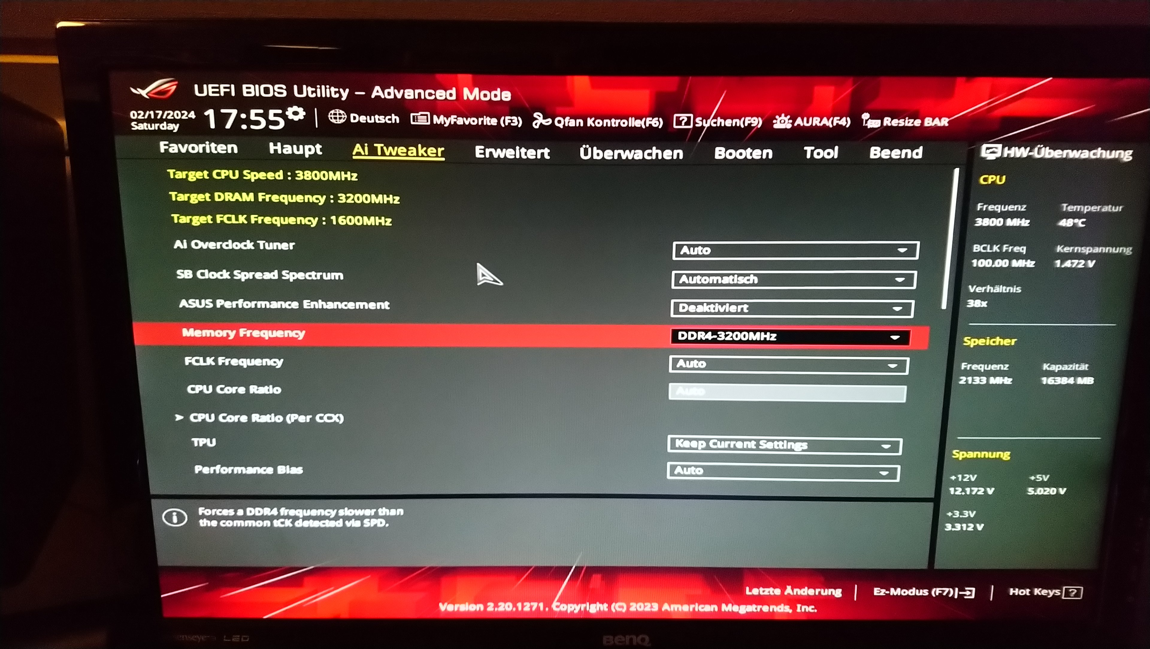

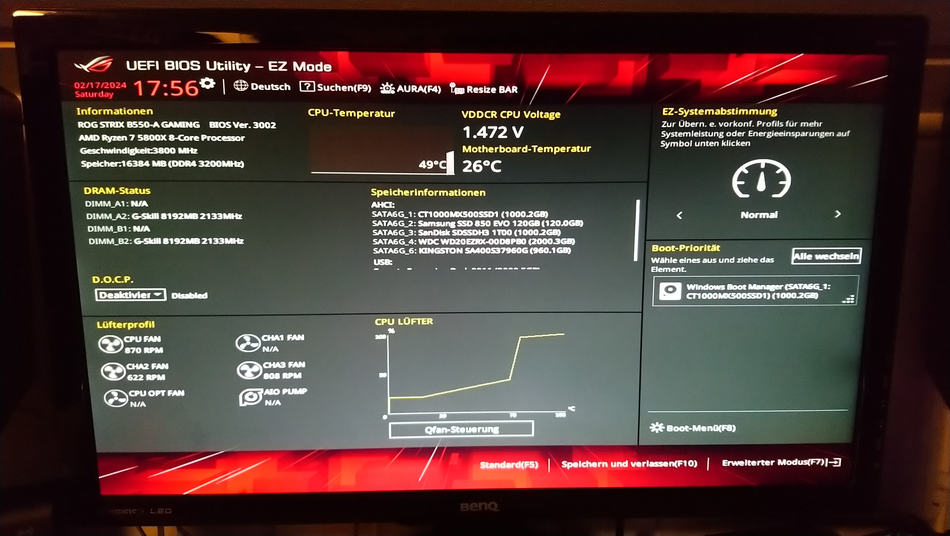

okay, danke, werde dann CPB aktivieren versuchen, und PBO, Auto OC und CO abschalten, ich will hier keine rekorde brechen, ich will nur die CPU im rahmen der parameter des herstellers betreiben, mehr nicht. OC Mode bei meiner GPU z.B. gilt für mich als "vom hersteller eingestellt", lasse ich aber vorerst einmal aus.
Gestern ist es übrigens wieder passiert. mitten in Fallout 4 ist das spiel eingefroren, konnte zwar startmenü öffnen, aber kam aus dem game nicht mehr raus, konnte den PC nicht herunter fahren und musste den stecker ziehen. Aber audio lief weiter, also der ingame sound von FO4 lief durchgehend weiter.
Und am rande: bei meinem Mainboard sind nur der 8-pin stromanschluss für die CPU angeschlossen, könnte das ein problem darstellen? Meines wissens nach nicht, aber ich wollte das nur ansprechen, ändern kann ich da sowieso nichts ohne die gesamte verkabelung neu zu machen.
Schamloser doppelpost, sorry.

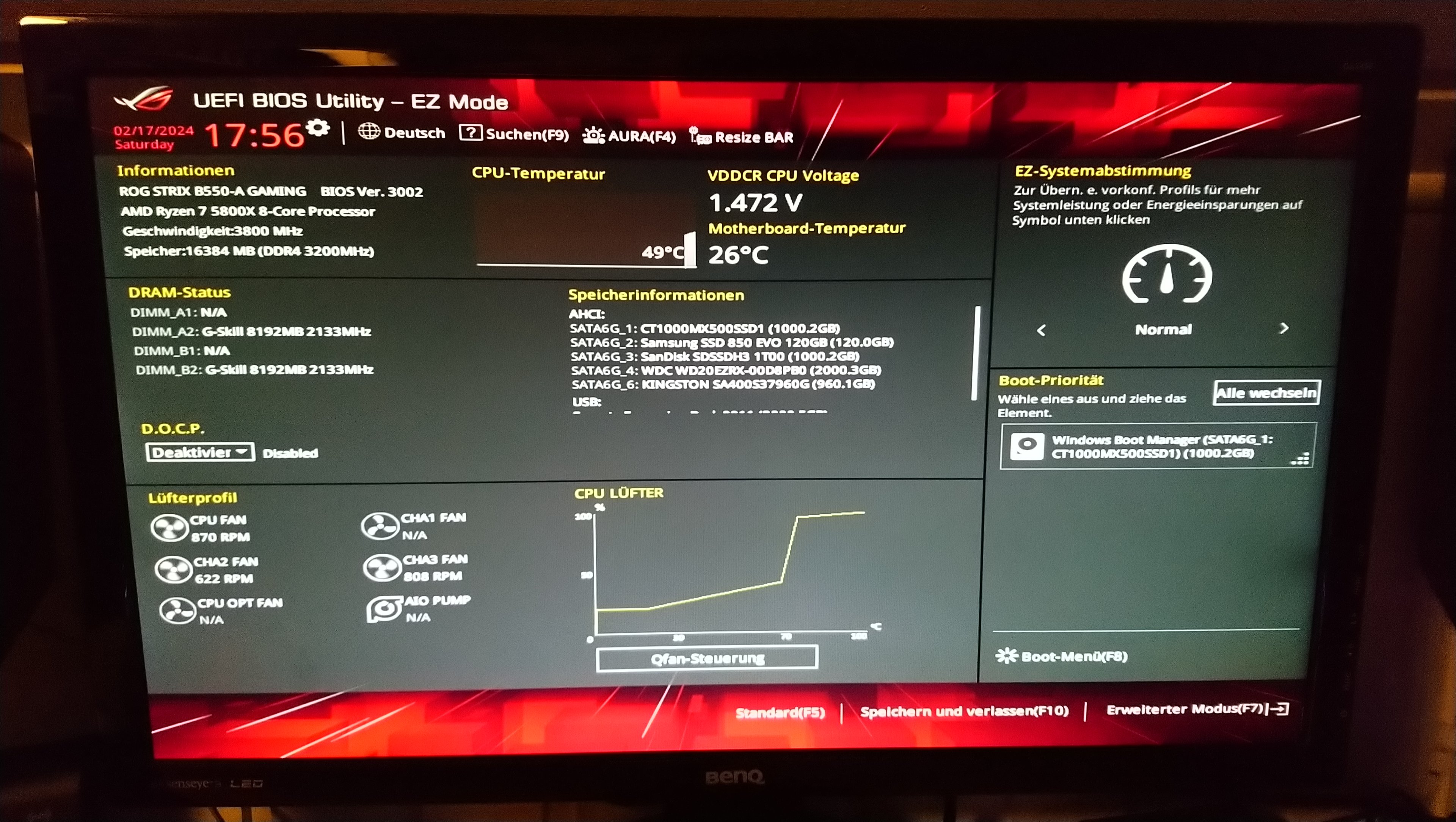

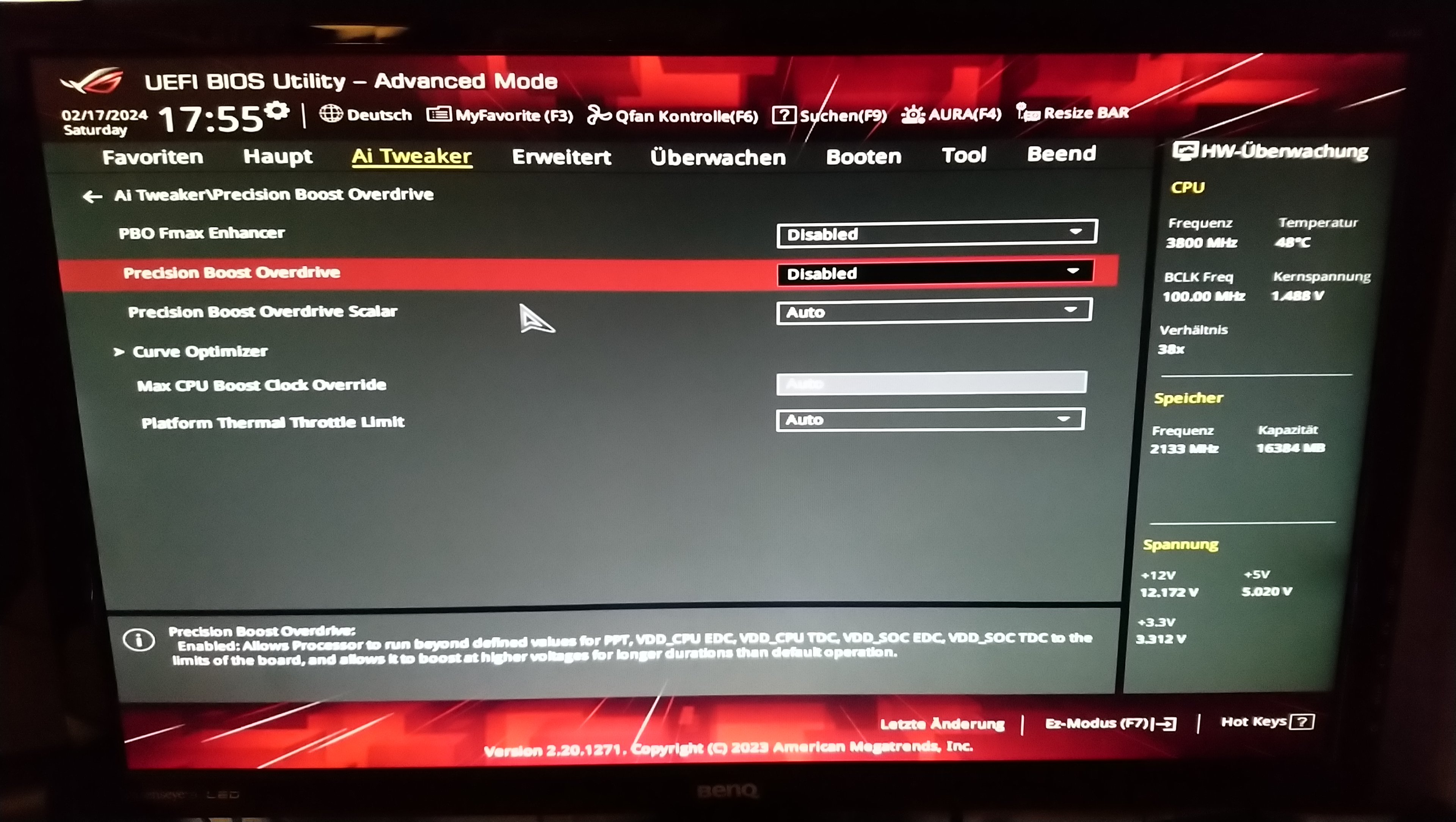

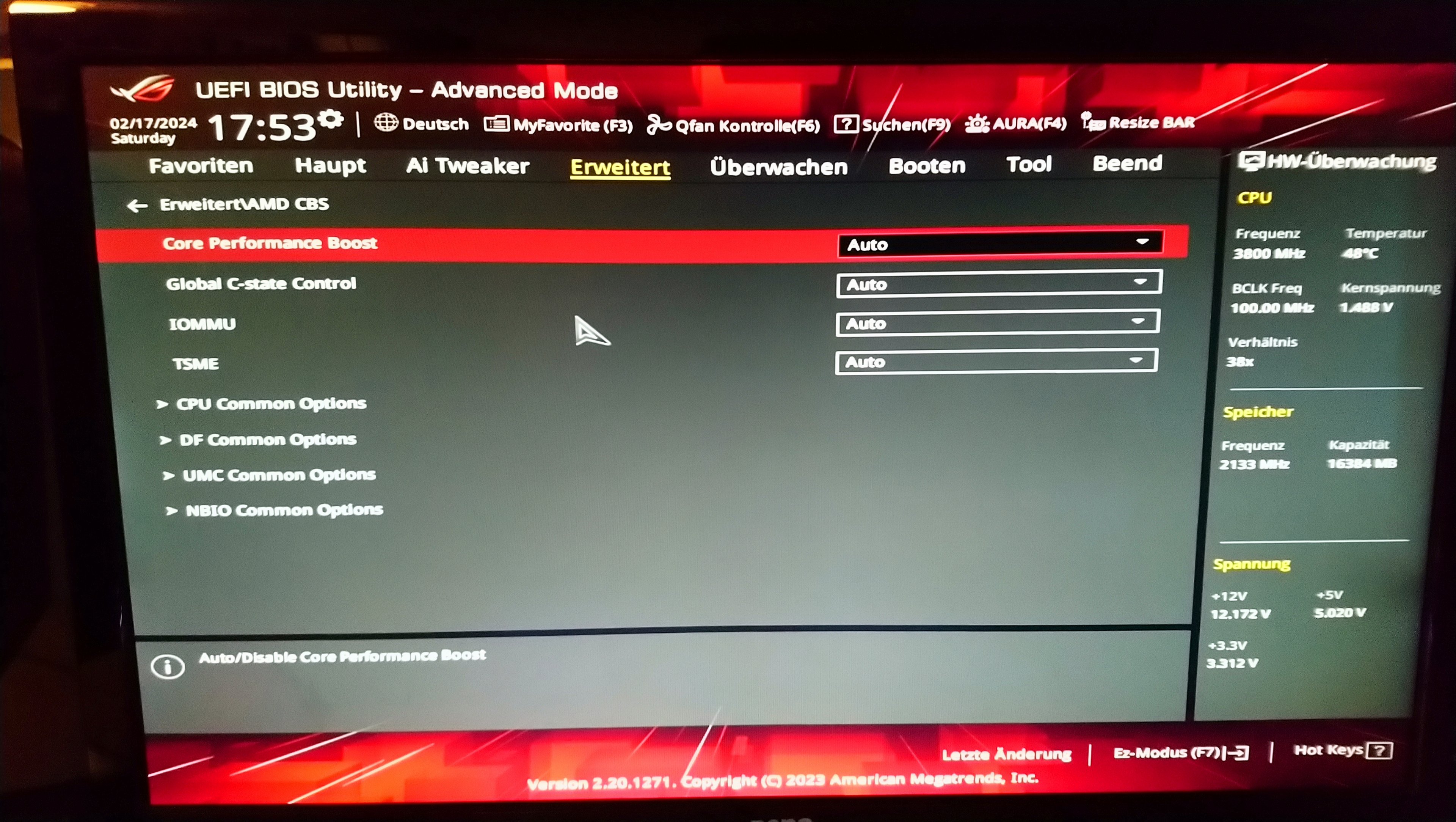

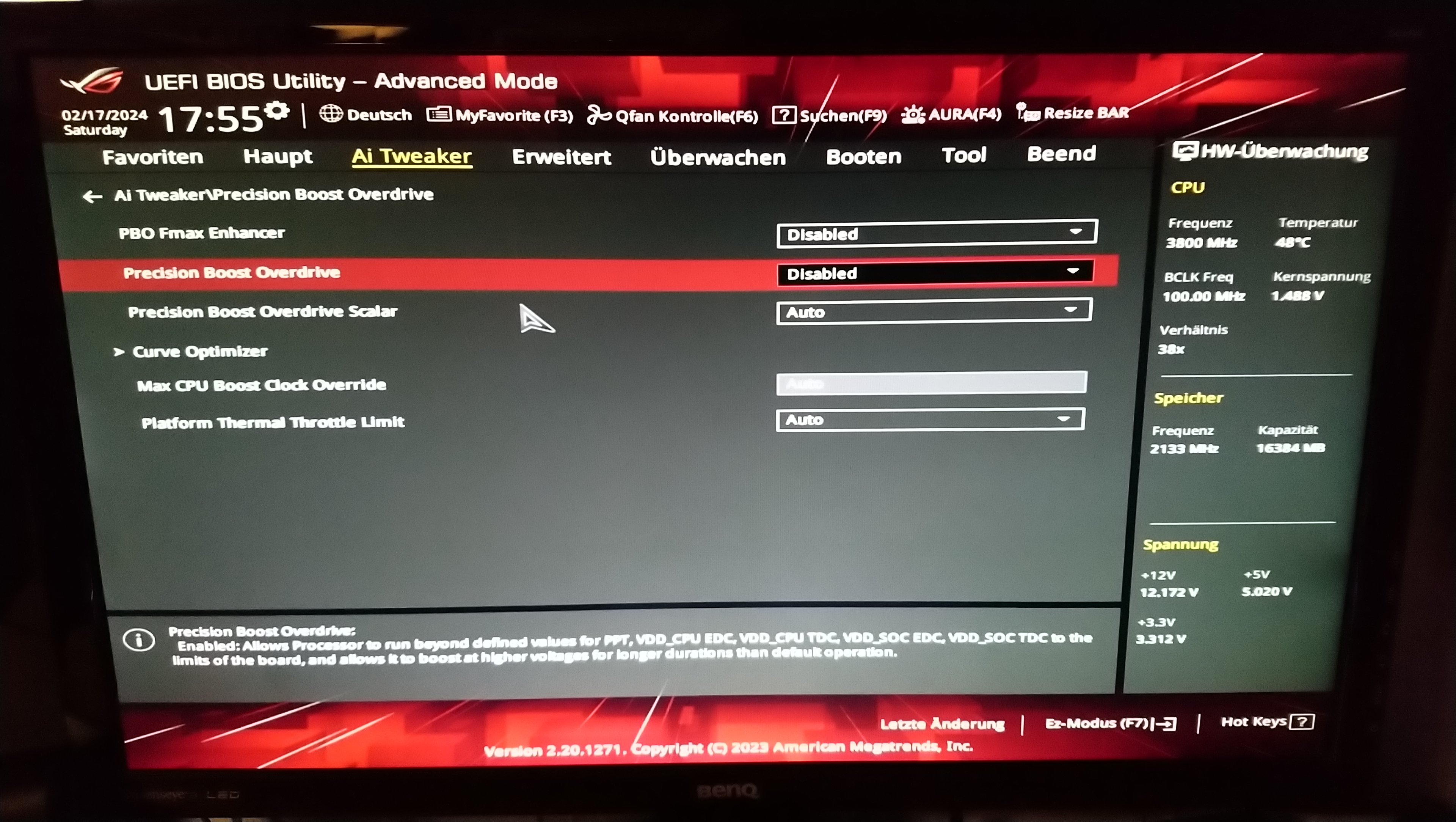

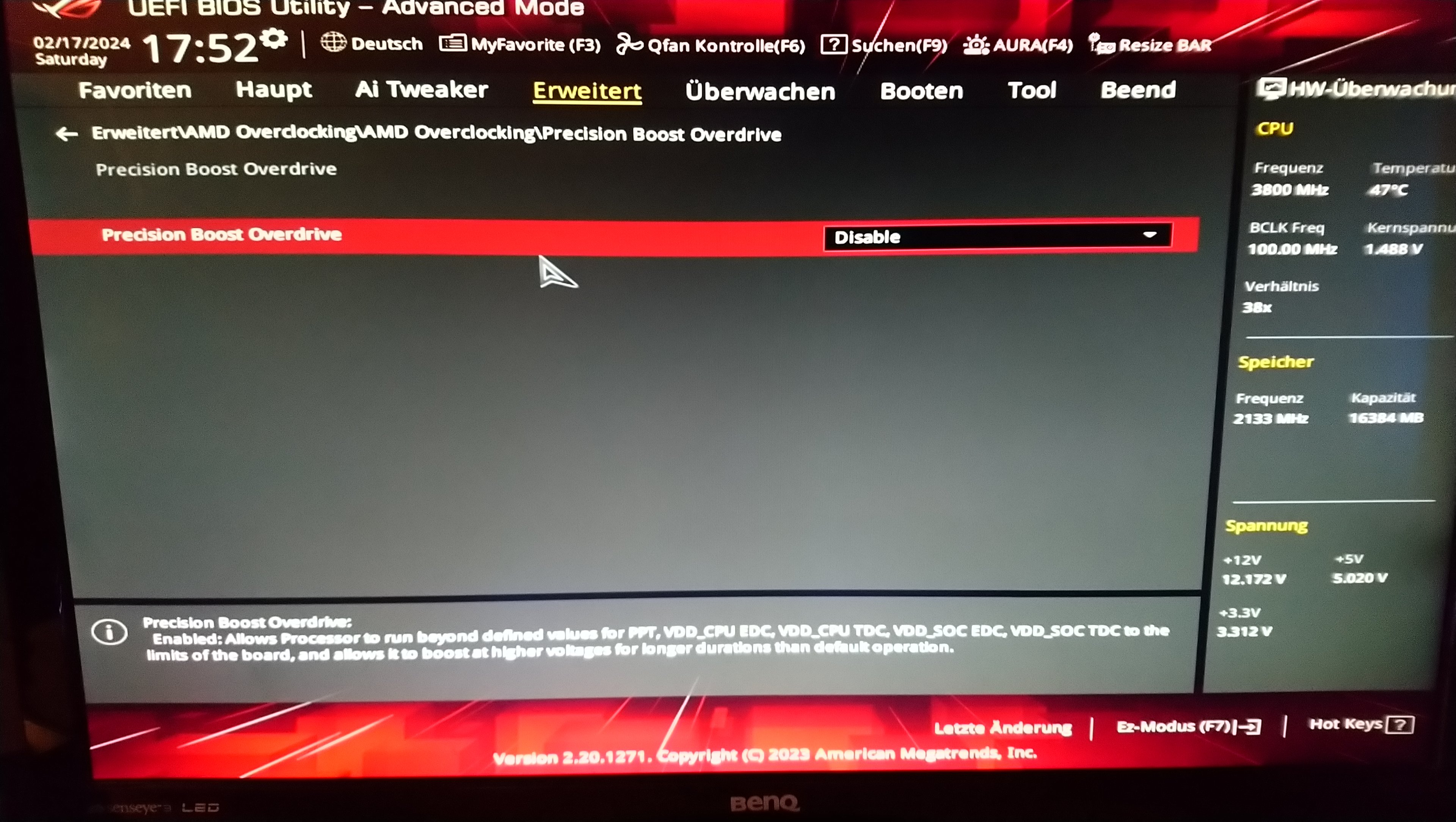

So sehen jetzt meine derzeitigen BIOS einstellungen aus bei allem was die CPU seitens AMD und ASUS betrifft. ich denke ich habe alles bis auf den standard-boosttakt deaktiviert. RAM taktung auf 3200mhZ habe ich auch wieder eingeschaltet, falls das aber problematisch ist kann ichs auch gerne wieder ausschalten.
