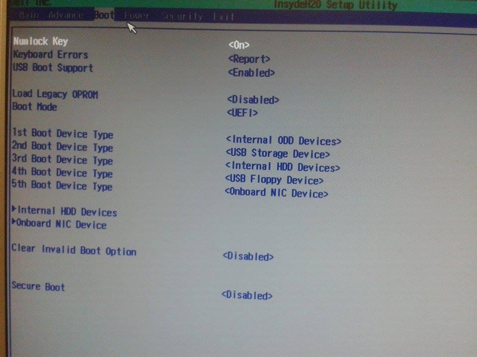

Ich finde im BIOS nicht "DVD Drive", und die DVD startet nicht vom selbst. Nach Internetrecherche kann es an der Laufwerkreihenfolge im Boot liegen. Also habe ich versucht, die Reihenfolge im Boot zu ändern, aber die Ansicht von Boot ist bei mir anders als die im Inet. Ein Bild von Boot habe ich angehängt.

Ansonsten zeigt dein Bild ja den Fehler, Secure Boot ist aktiviert, da wird niemals ein Windows7-Medium gebootet werden.
Bei Windows8-Notebooks muss wenn man unbedingt Windows7 installieren will folgendes eingestellt werden:
Secure Boot deaktivieren
CSM/Legacy Boot aktivieren.
Internal ODD drive nach ganz oben setzen ;) (ODD = Optical disc drive)
Dann sollte er zuerst von der CD booten..
Secure Boot deaktivieren!
1st Boot Device (wie der Name ja sagt) = von da wird zu erst gestartet (starten versucht).
Da halt dein DVD Laufwerk auswählen.
ODD natürlich, wie Scholle1309 schrieb :)

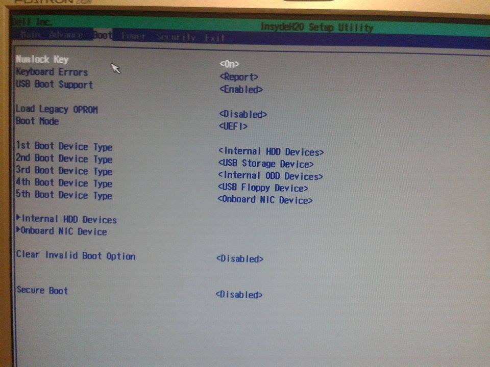

so habe jetzt die Änderungen vorgenommen, DVD startet weiterhin nicht von selbst. Kann ich sie manuell starten unter DVD-Drive, aber ich finde diesen Befehl nicht.
Was hast du denn jetzt im UEFI um-/ eingestellt was mit Secure-Boot zu tun hat?
Evtl. ein Bild davon machen und im nächsten Beitrag mit anhängen.
Bei 1st Boot-Device steht dein CD-/ DVD-ROM LW?

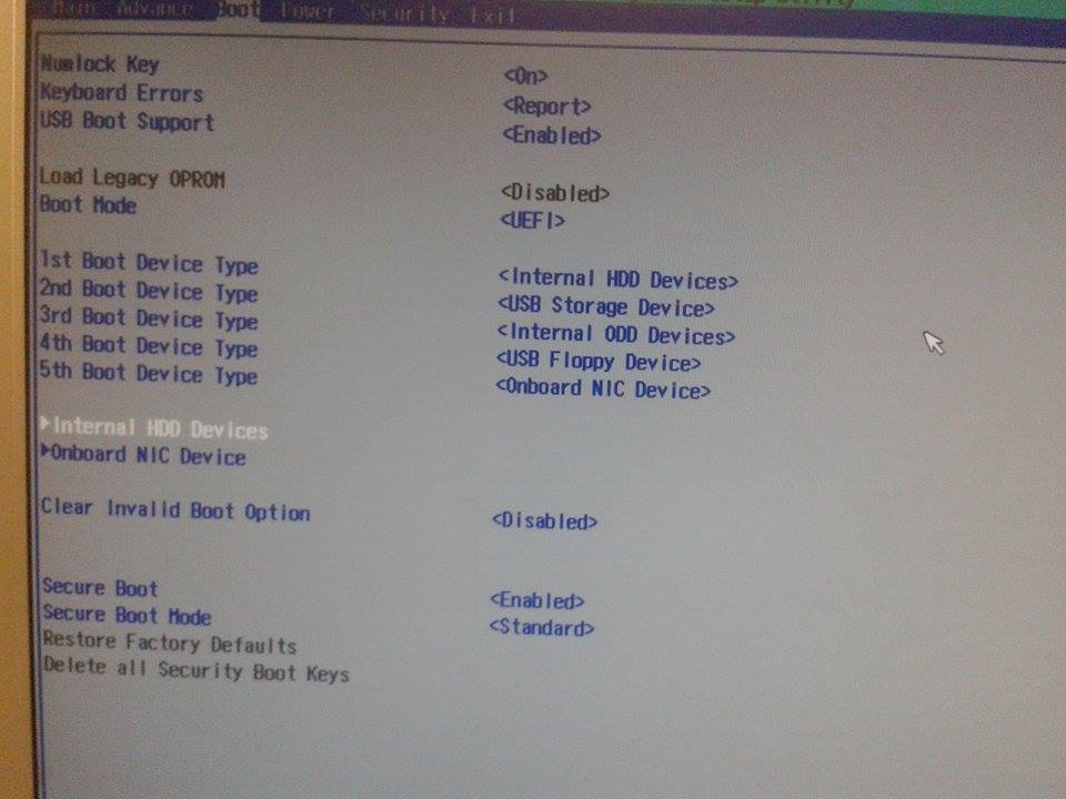

so sieht es jetzt aus. iwie ist HDD wieder anch oben gesprungen :S. Ich mach das nochmal
Bei First Boot Device steht aber immernoch die HDD, da gehört ODD ( = DVD) hin ....
Stell mal den Boot Mode von UEFI auf CSM oder Legacy. Eins von beiden sollte dort aus-/ anwählbar sein.
Welche Einstellungen sind bei Boot Mode möglich, momentan steht UEFI drin ...
