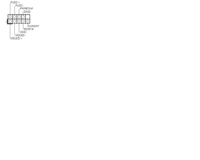

hej,
ich hab da ein ganz dummes Problem .... nämlich bekomme ich es anscheinend nicht hin die "System Panel Header" richtig anzustecken.
Ich hab im Anhang ein Bild angehängt wie es aussieht. Ich habe folgende Stecker
[HDD LED] (rotes und weißes Kabel)
[Power LED +] (blaues Kabel)
[Power LED - ] (weißes Kabel)
[Power SW] (rotes und blaues Kabel)
[Reset SW] (schwatzes und weißes Kabel)
ist sicher deppen einfach aber ich bekomm's einfach nicht hin.

HDD-LED: + (rotes Kabel) unten links erster Pin von links
HDD-LED: - (weißes Kabel) unten links zweiter Pin von links
Reset-SW: - (weißes Kabel) unten links dritter Pin von links
Reset-SW: + (schwarzes Kabel) unten links vierter Pin von links (zweit letzter)
Power LED: + (blaues Kabel) oben links erster Pin von links
Power LED: - (weißes Kabel) oben links zweiter Pin von links
Power-SW: + (rotes Kabel) oben links dritter Pin von links
Power-SW: - (blaues Kabel) oben links vierter Pin von links (letzter von rechts)
Ich hoffe, dann funktioniert es. :)
VG,
Dena.
thx für die Antwort werd's gleich testen
danke für deine Hilfe passt perfekt

Wenn es erlaubt ist würde ich mich da gerne einmal einklinken also bei mir schaut der system panel header gleich aus aber meine anschlüsse sind wie folgt :
H.D.D. LED (rot weiß )
Reset SW (orange weiß)
Power SW (braun weiß)
Power LED (Blau nichts Weiß) (also 3 pin)
und Power LED (Blau weiß) Blau ist mit dem blauen vom 3 pin verbunden und weiß mit dem weiß
Der 3-er Pin kommt wohl in den Power LED Header richtig ?
ok habe jetzt alles so wie es gehört
