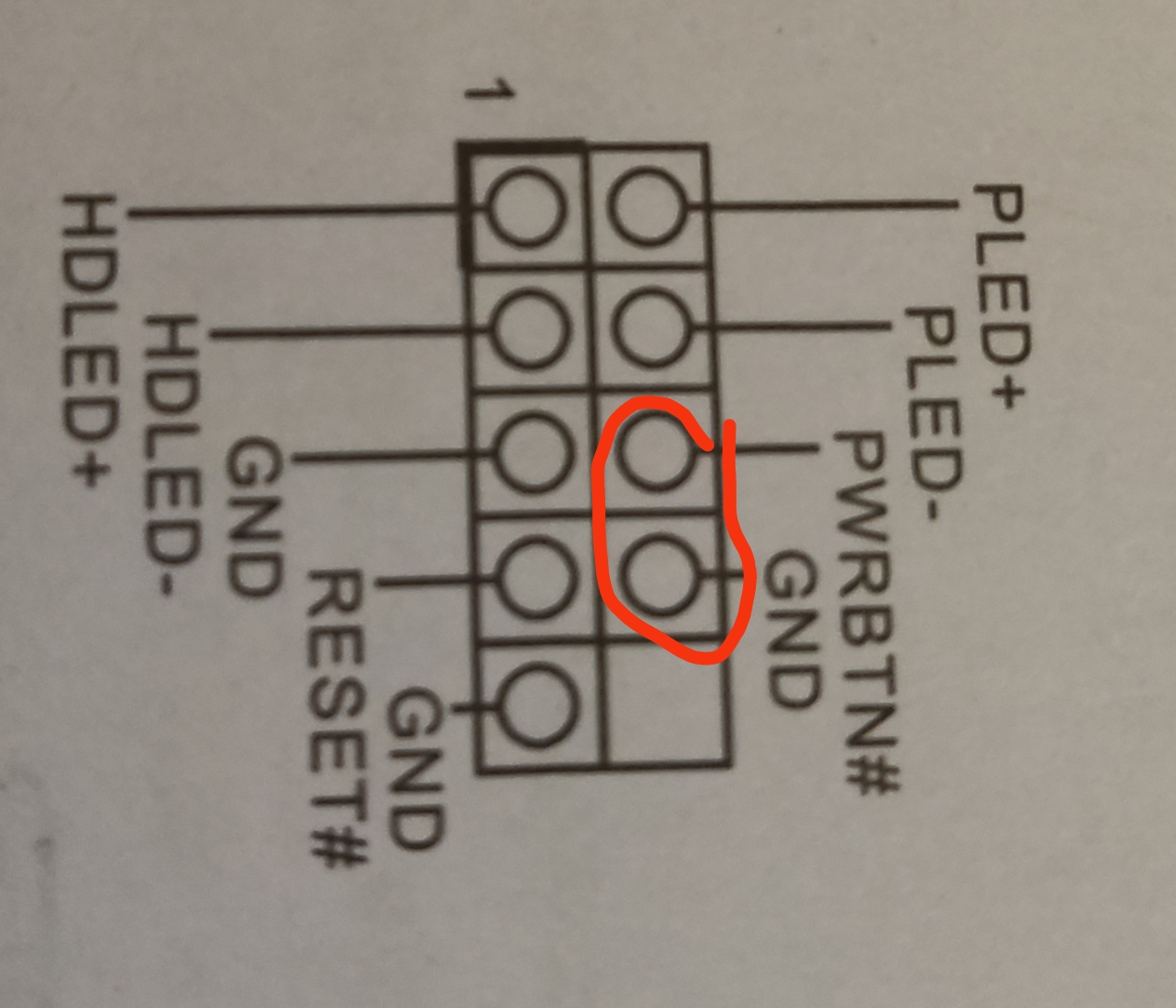

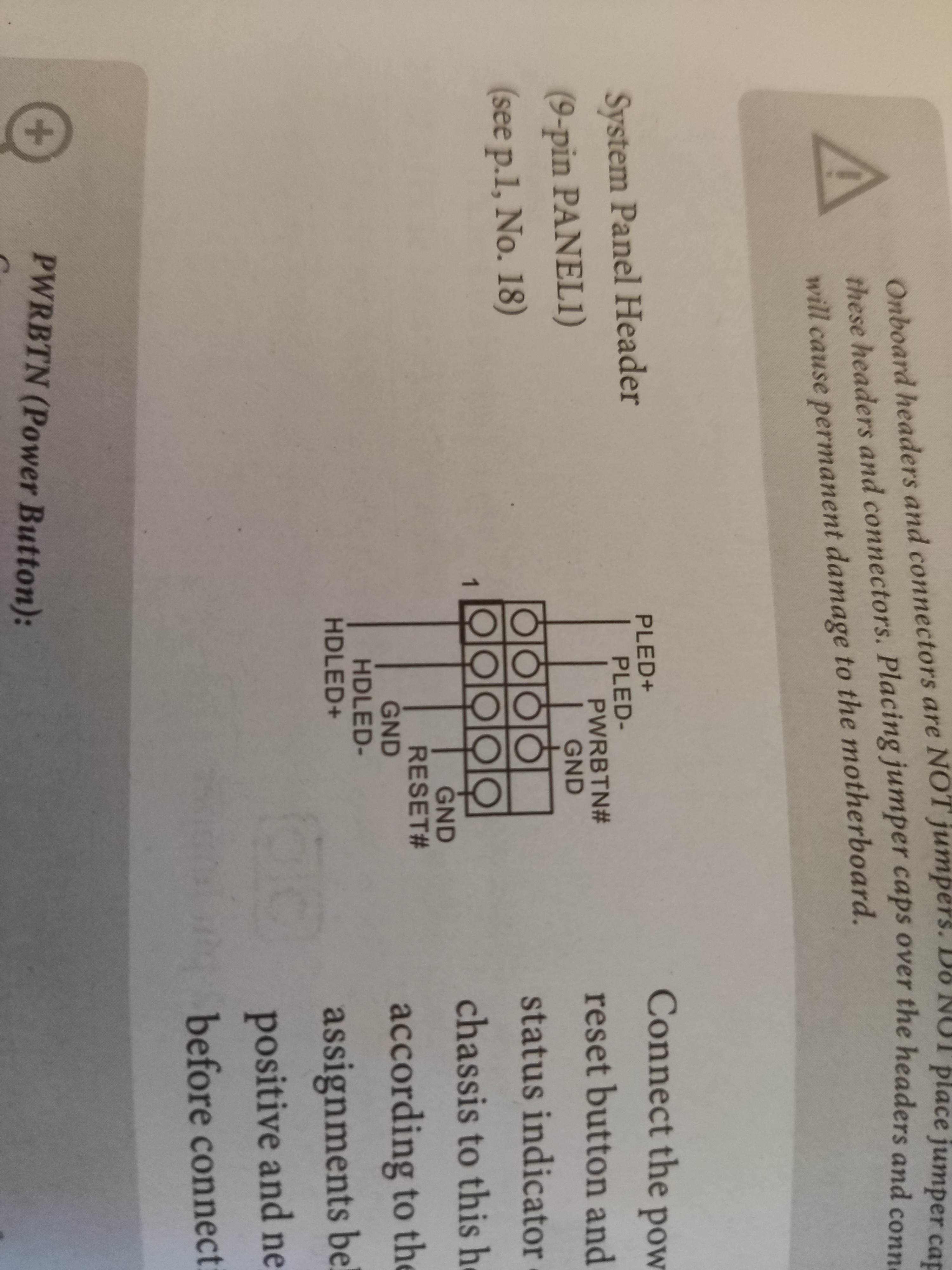

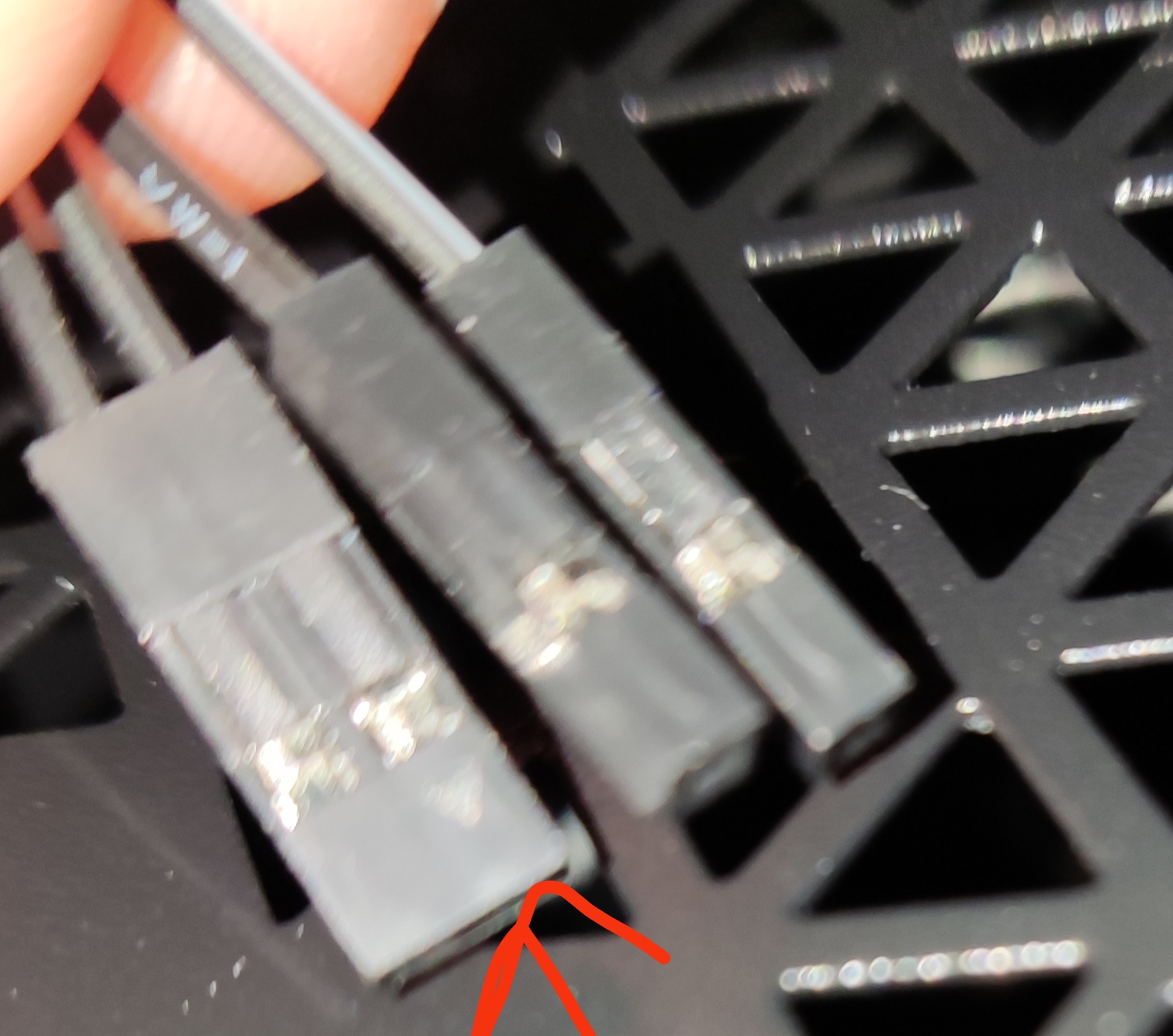

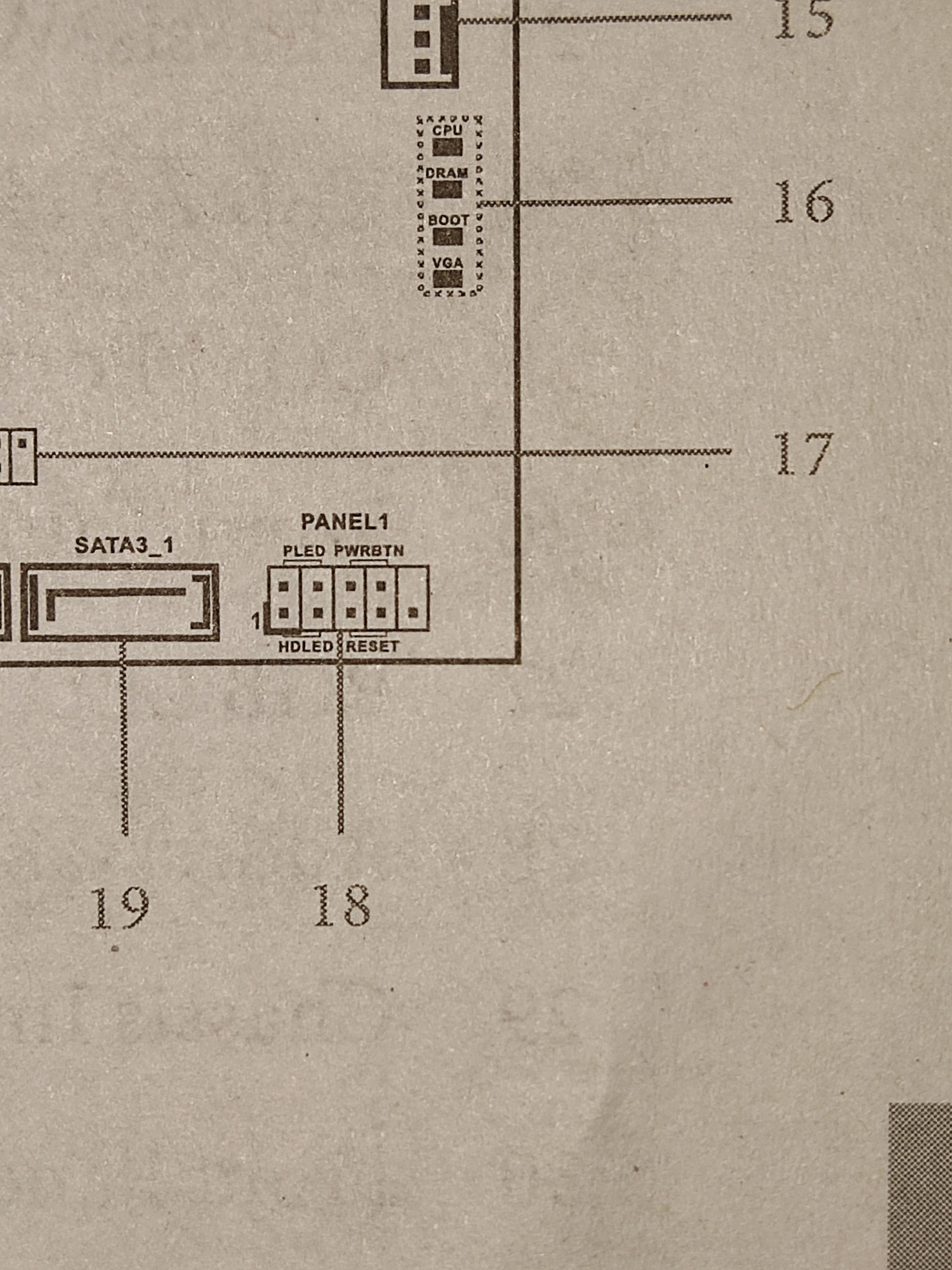

Moin Zusammen,
ich habe das ASRock B660 Pro RS und frage mich an welchen pin mein "Power Button Kabel" Verbunden werden muss.
Zwei Bilder dazu sind im Anhang.
PLED+ und - sind klar.

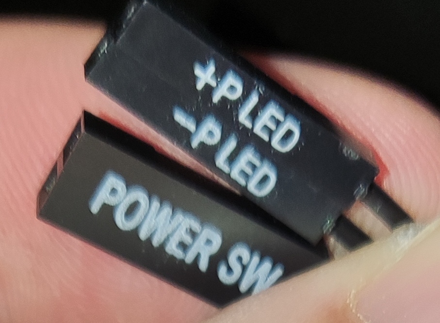

Beim PowerBtn habe ich allerdings einen Zweieranschluss. Welche Seite davon muss auf den Pin "PowerBtn" und welche auf den Pin "GND"?
Mir ist aufgefallen das der Zweierstecker eine Markierung hat.
(Die Markierte Seite hatte ich eben auf der Seite des "PowerBtn" pins und mein PC spring nicht an. Versuche deshalb herrauszufinden woran es liegt.)

Beim Powerbutton ist die orientierung egal, da der einfach nur zwei Pins brückt. Da gibt es keine Polarität.
Sonst mach vielleicht mal ein Foto
Reaktionen: BatCatDog und Maxterious
Achso okay. Also muss der Stecker dann auf die Pins PowerBtn und GND richtig? Was bedeutet GND eig in dem Fall?

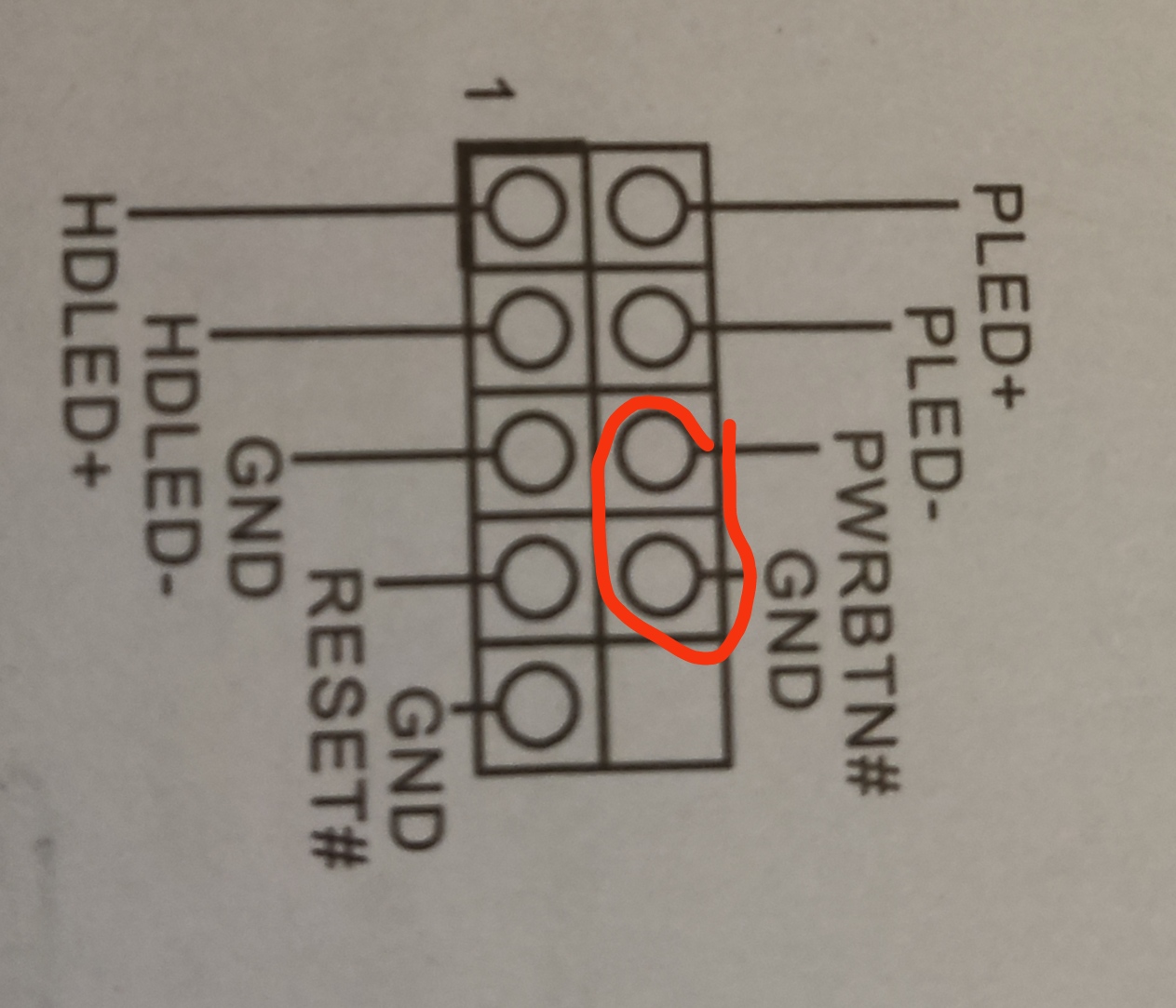

Der Stecker muss auf PWRBTN und den pin rechts daneben. Nicht auf den unter dem PWRBTN
Okay, die im Anhang hatte ich vorher. Also war das schonmal richtig. Dann suche ich weiter warum er nicht startet :)

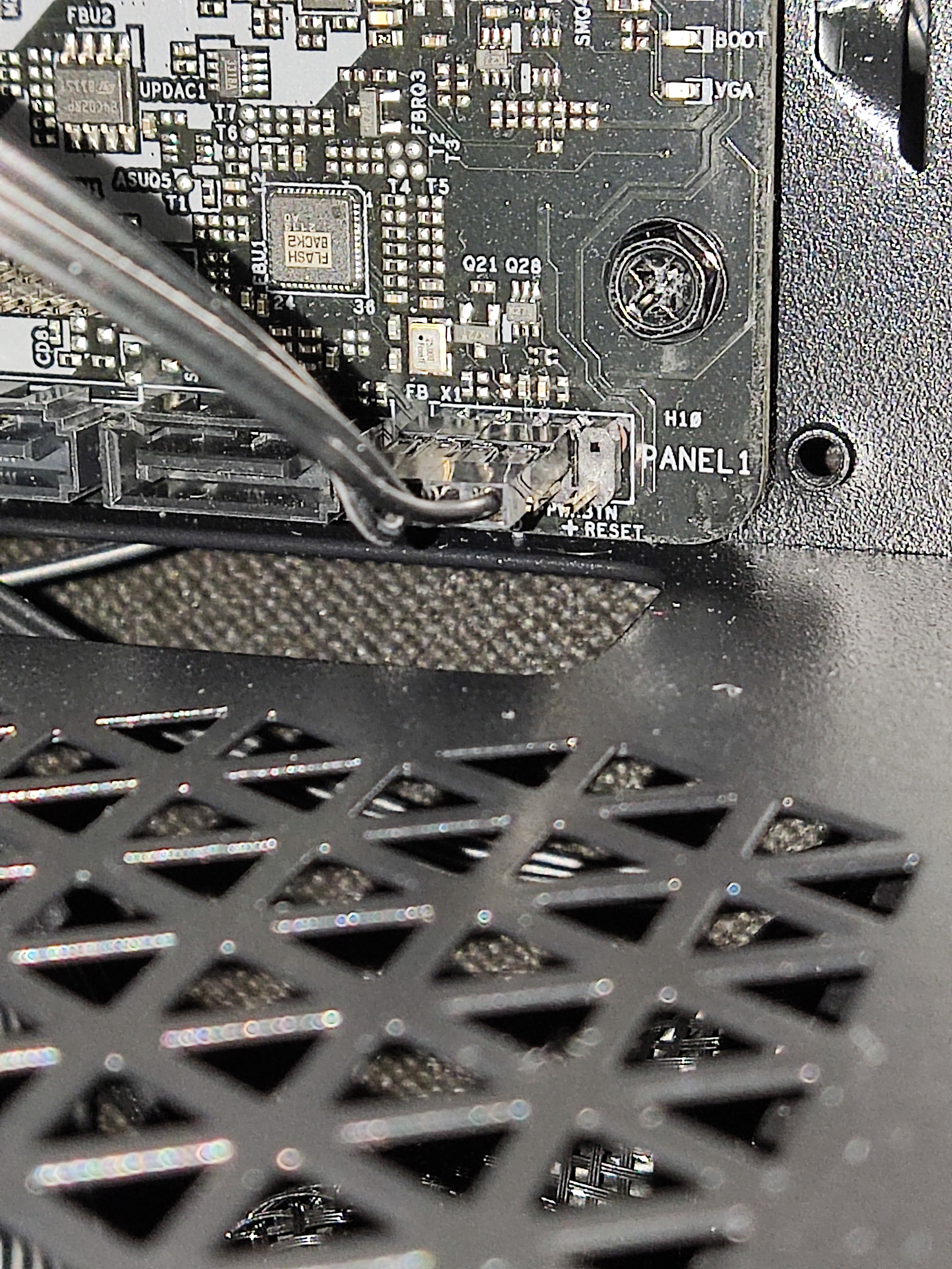

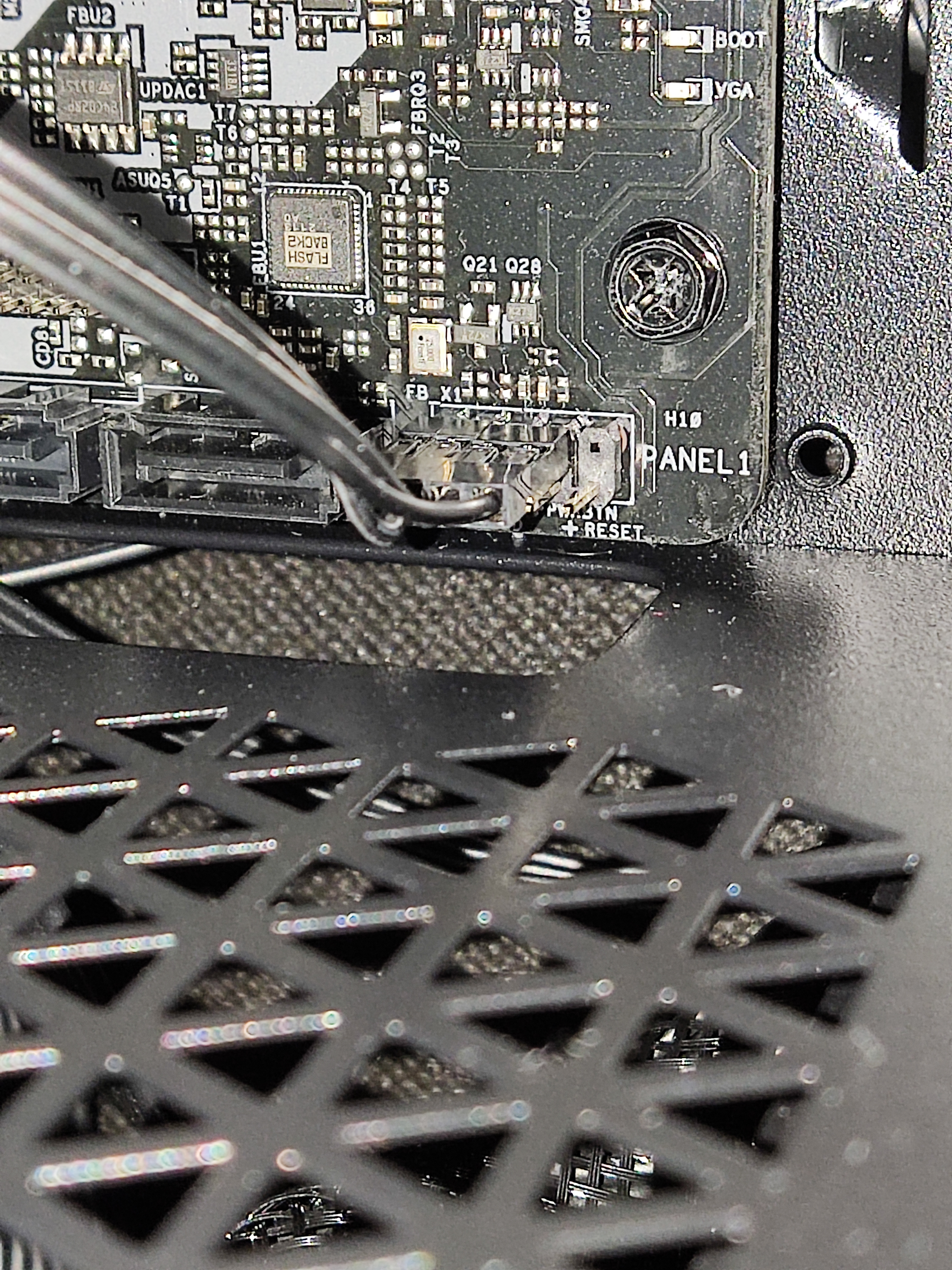

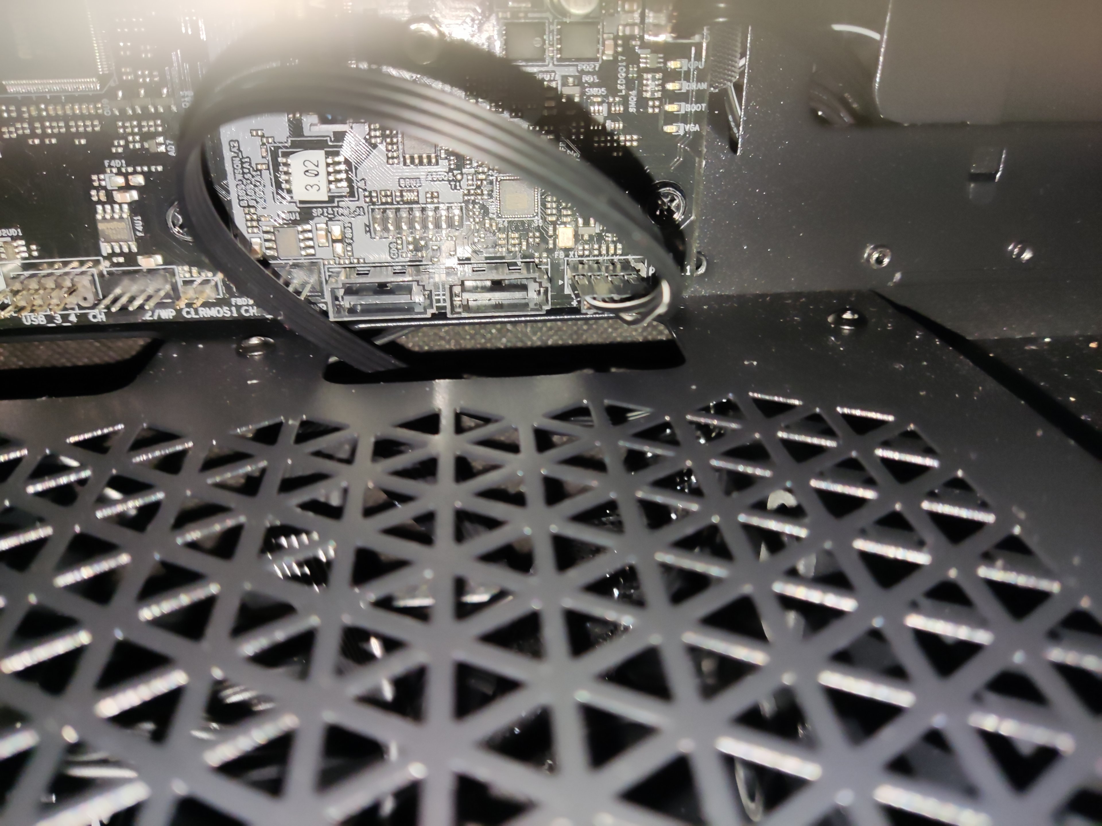

Dann wird wohl der Powerbutton noch nicht richtig angeschlossen sein, mach bitte mal ein Bild von dem eingesteckten Stecker an seiner Position auf dem Motherboard.
Gerne, sind im Anhang.
Ich glaube das mein RAM evt. nicht vernünftig sitzt... aber dann hätte ich erwartet das er startet und dann piept oder sowas, oder?😅

Vielleicht hat ja auch der Power-Button einen weg.
Steck mal versuchsweise den Reset-Switch auf den Anschluss und versuche den als Startknopf
Der Button steckt schon mal richtig. Wenn der Ram net richtig eingerastet ist kann das eine möglichkeit sein, Steckt der in dem 2+4 Slot feste drin? Also sind die Nasen richtig eingerastet?
