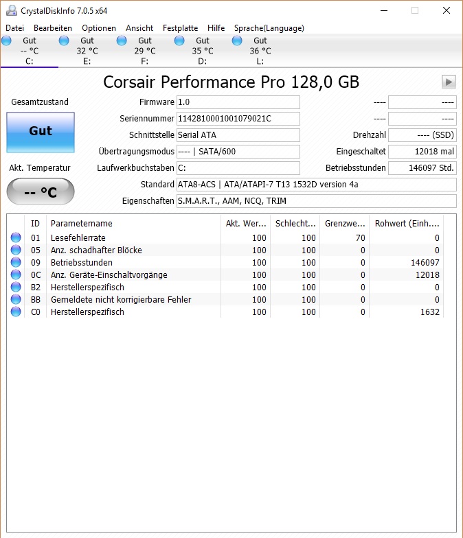

Wie überprüfe ich das Wear-Level? Die Corsair Performance Pro wird von Corsair recht sträflich behandelt, das hauseigene SSD-Tool hilft hier nicht.
Probier mal CrystalDiskInfo
Ich kenn das dann so:
Das zeigt je nach Platte meist einen Smart-ID-Wert "B1 - Wear Level Count" an (in Prozent zu interpretieren: 100 is gut=Auslieferzustand, 0 is aufgebraucht, alles dazwischen ist noch ok. Wenn kein B1 angezeigt wird, gibts im oberen Bereich noch ein Feld "Total Host Writes" in Gigabyte, was bisher "verbraucht" wurde. Dann must du dazu ergooglen, für wieviel "Total Bytes Written" deine SSD spezifiziert ist, dann weißt du wieviel davon "verbraucht ist".
Weder der eine noch der andere Wert wird angezeigt, siehe Anhang.
