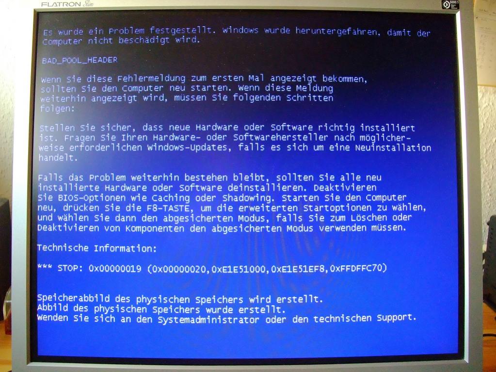

Hier mal ein Bluescreen (bei AOE2):
aber dann würde der PC nicht Prime+Furmark gleichzeitig durchhalten.
Ich vermute eher, dass es am Nvidia Treiber liegt. Aber sicher bin ich mir nicht. Jetzt müssten wir erstmal wissen, was im Bluescreen drinsteht, dann wissen wir ja warum er abstürtzt.

Der Screenshot schreibt unten hin: Stop: ....................
Die dahinter sich befindenen zeichen weißen eigendlich auf den Arbeitsspeicher (RAM) hin. Bist du dir sicher, dass Memtest keine Fehler angezeigt hat? Bist du dir sicher, dass du den ganzen RAM überprüft hast und nicht nur einen teil. Hast du Memtest schon bis 100% laufen lassen?

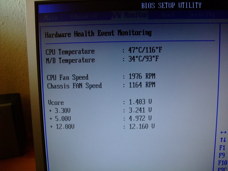

was wird im BIOS nach ca. 3-5 Min. angezeigt ? ( MB / CPU-Temp )
DAS IST DAS RICHTIGE NT - zumindest von den Werten her !
hm - moment, komisch, die sind um ca 10° höher als in Everest (idle) hier die Bios-Werte nach ca. 6 min.:
Ein Hitzeproblem ist es wohl nicht - die Werte sind völlig OK - versuch mit dem LG-NT - das könnte das Problem lösen -

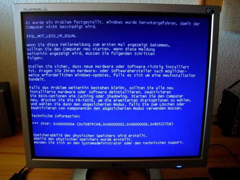

Etwas später:
hab es eingebaut. Aber jetzt kommt ein Bluescreen beim Aufruf von Everest's - Cache und Memory Benchmark - es ist zum verzweifeln! UT99 ist fehlerfrei durchgelaufen. Im Augenblick läuft gerade auf einem anderen Core prime95 seit ca. 10 min..
