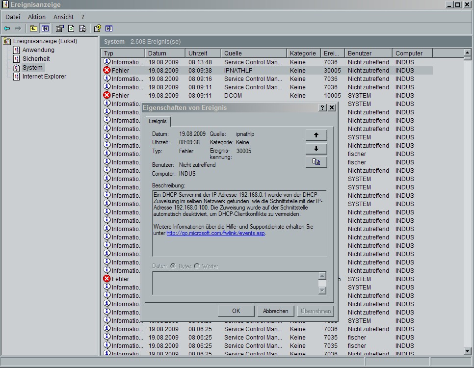

Heute kurz nach dem ersten booten FREEZE! Glaube ich habe nichtmal die Maus bewegt. Es scheint so, dass da irgendwas noch nicht "warm" geworden ist, weil beim letzten Mal war es ähnlich. Einfach mysteriös das Ganze.. hm. Bei Belastung egal wie hoch treten keine Probleme auf und wenn er mal ein paar Minuten läuft, scheint das Problem weg zu sein.
Habe mal mein Ereignisprotokoll unter System angeschaut, da sind 2 Fehler drin:
Von LAN-Anschluß / Netzwerk - stell hier zum Modem/Router TCP4 (TCP6) auf "auto"
will sagen, keine Adresse ( 192.168.0.0 o. ä. ) zuweisen -
