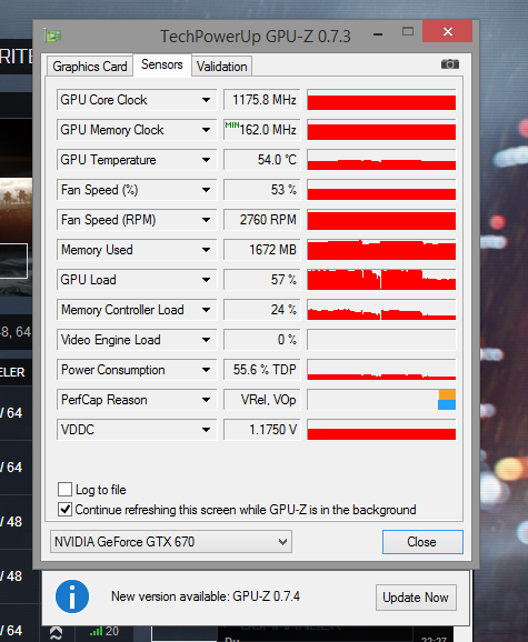

Ich habe mal die Auslastung während BF4 beobachtet (1920x1080P Alles Ultra 4XMSAA) GG.PNG
Vorallem ist bei BF4 der Absturz am Meisten bei anderen Spielen ebenfalls öfters !

Was mir auch aufgefallen ist, in Deinem Umtausch-Garantie-Thread sagst Du die Karte läuft seit einem Monat mit Standardtakt und postest einen Screenshot von vor 3 Tagen mit Core-Takt 1175Mhz...
