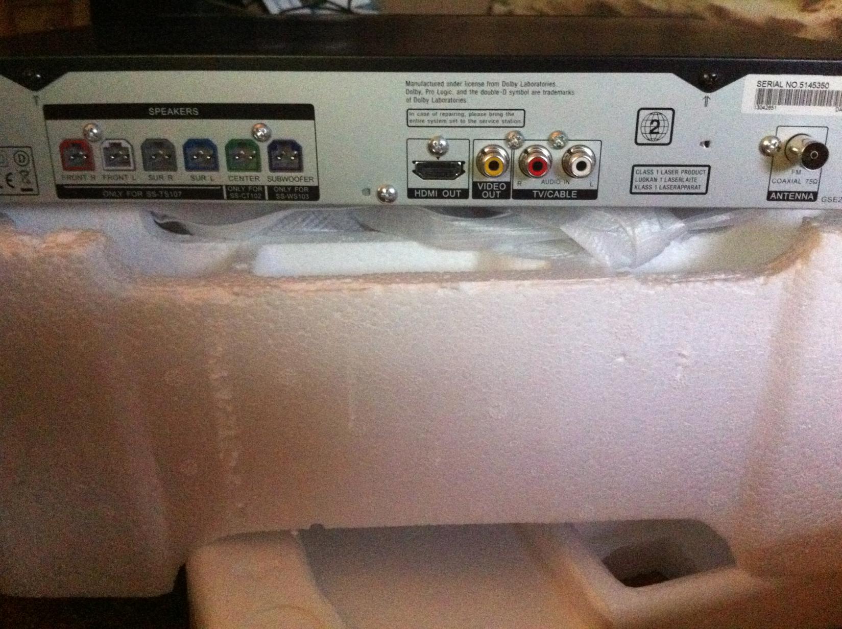

Hab mal ein Bild gemacht was für anschlüsse an meinem System sind vom DVD Player über diesen laufen die Boxen.
Jetzt wäre halt die frage ob ich irgendwie die Boxen auch im normalen TV Betrieb nutzen kann ohne DVD Player.
Hab einfach mal die Anschlüsse vom TV auch nochmal kopiert.

Hallo Benji,
ich sehe da keine Möglichkeit, da Deine Boxen einen Verstärker brauchen, der in Deinem Player integriert ist. Ohne Verstärker kein Bumms! ;)
Du musst also den Player laufen lassen.
Hi,
klappt nicht, da dein Sony-System (wenn es das auf dem Bild ist) keinen Eingang hat, um externe Quellen wiederzugeben.

Moment! Du hast einen Cincheingang an deinem Sony System. Kannst also das normale Fernsehprogramm auch an das Sony System schicken. Musst das dann neben dem Fernseher auch anhaben.
Also DoppelCinch Kabel kaufen. Beim Fernseher in Cinch Line Out und beim Sony System bei Cinch Line In reinstecken. Im Fernseher eventuell noch die Lautsprecherart wählen, sprich Intern oder Extern. Sollte funktioneren und so ein Cinchkabel kostet nicht die Welt.

Hi,
mea culpa, das stimmt natürlich. Hatte mich komplett verhauen mit den Fotos.
Richtig ist, dass du deinen Fernseher mit einem Cinchkabel an das Sony-Gerät hängen kannst. Zwar dann nur Stereo und nicht Surround, aber immerhin.
