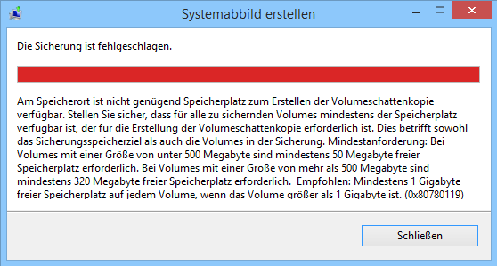

habe folgendes Problem. Ich wollte eine systemabbildsicherung mit Bordmitteln auf einer zweiten im PC verbauten HDD machen.
Grösse Partition 1,4 GB.
C: 256 GB SSD Samsung Win 8.1 pro 64 Bit
Ich habe gelesen, das die ( fehlerfreie Wiederherstellungspartition ) bei mir 300 MB groß schuld sein soll, weil zu klein.
Man soll sie auf bis zu 600 MB vergrößern und dann wäre der Fehler nicht mehr.
Bei einer clean installation sollte der Fehler nicht sein. Ich habe aber eine Cleaninstallation gemacht vom USB Stick mit UEFI Modus und habe den Fehler. Wie vergrößert man die Partition oder wer hat einen Tipp?
Bin bestimmt nicht der einzige der das Problem hat.
Danke

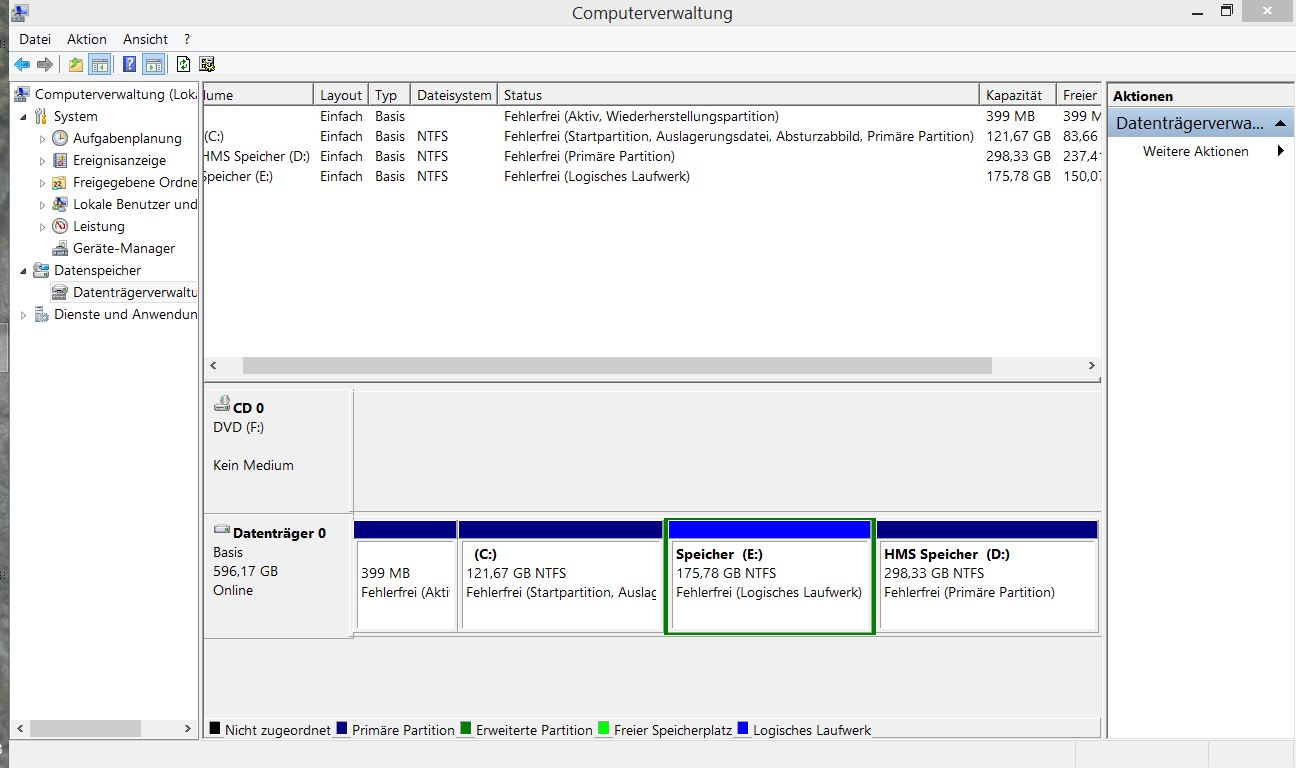

Keine Ahnung, bei mir ist die Partition 399Mb groß und ich habe da nichts verändert und Windows auch nur in den unformatierten Bereich installiert.

OK, da steht auch was von zu kleinen Systempartitionen, verstehe ich zwar nicht, bei mir hat die sich von ganz alleine vergrößert vom 350MB auf 399MB

Ich habe auch ein Upgrade gemacht, hatte vorher 350Mb und habe nach dem upgrade 399MB, irgendwie hat Windows8.1 sich die 44MB geholt.

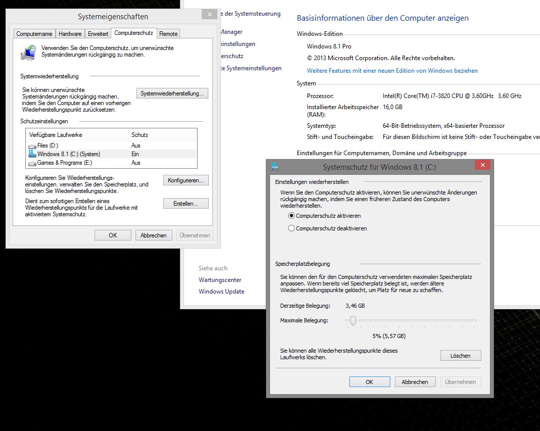

Nur noch mal zur Info, die 300MB Partition hat nichts mit Windows-Shadow-Copy zutun.
Schattenkopien werden benutzt um Daten zu Sichern (u.a. Systemstatus). Die Wiederherstellungspunkte arbeiten auch über Volume-Shadow-Copy. Dafür ist zu wenig Speicherplatz reserviert, Abhilfe wie folgt: -> Systemsteuerung -> System und Sicherheit -> System -> Computerschutz -> C: markieren -> Konfigurieren -> Standard 5% (Win 8/8.1)
Einfach erhöhen....dann sollte das funktionieren!
In der 300MB Partition liegt der Boot-Manager und Informationen für die Bit-Locker Laufwerksverschlüsselung!
Grüße
hab es erhöht, geht trotzdem nicht
Wird wohl doch an der 300 MB Partition liegen.
