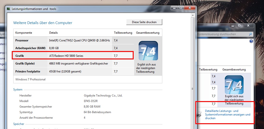

Klick auf die Detailinfo wie im Screenshot. Dort steht dann mit welcher GPU gemessen wurde. Die ungefähre Leistung der HD4000 liegt bei etwa 4,8-5,0 und deckt sich damit mit meiner Vermutung.
@The_1st_Knight
Nice, mir wird echt die Intel HD Graphics angezeigt(lol), aber wie kann ich des ändern?
Versuch die Messung im Hochleistungsmodus (Energieoptionen) laufen zu lassen. Vielleicht nimmt er dann von selbst die dedizierte GPU. Eventuell kannst du auch im Treiber kurzfristig einstellen, dass immer mit der ATi GPU gerechnet wird. Solltest du danach aber wieder ausstellen, weil sonst dein Akku ziemlich schnell leer ist.
