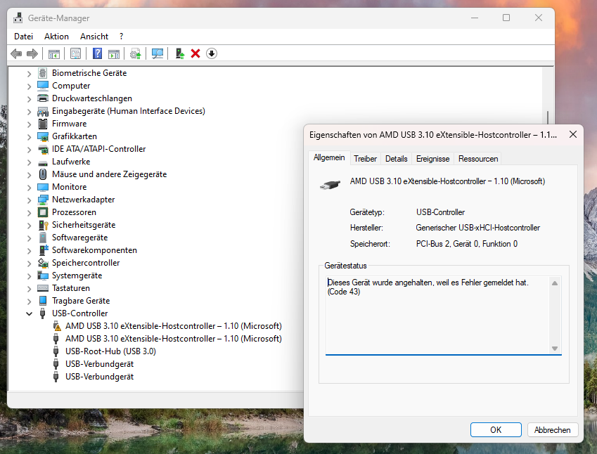

Ich wollte einen USB-Hub mit vier Ports anschließen. Das ging anfangs auch, weil nur die Tastatur und Maus dran waren. Dann hab ich eine externe USB-Festplatte an den Hub angeschlossen ... kurze Zeit später ging (vermutlich wegen einer Überlastung) gar nichts mehr - es war keinerlei Eingabe mehr möglich und alle USB-Geräte waren nicht mehr erreichbar.
Ich hab Windows dann heruntergefahren, alles ab und wieder angeschlossen, aber ich kann mich nun nicht mehr anmelden, weil die Tastatur nicht erkannt wird.
Gibt es eine Möglichkeit, dass Windows alle (oder alle bekannten) USB-Geräte vergisst? Sodass die Anmeldung wieder funktioniert und ich die Geräte nacheinander noch einmal anschließen kann?

Im Gerätemanager das betroffene Gerät löschen. Ebenfalls ausgeblendete Geräte anzeigen. Da kann man nach Herzenslust löschen.
Hab ich gemacht (ausgeblendete Geräte anzeigen und alle deinstalliert).
Dann noch das betroffene Gerät löschen. Keine Angst, das wird beim nächsten Systemstart wieder erkannt und neu installiert.

Es funktioniert wieder alles. Den Hub hab ich nicht mehr angeschlossen.
@dvor Mit "löschen/entfernen" meinst du deinstallieren im Geräte-Manager, oder? Das entfernt ja auch die Geräte ...
