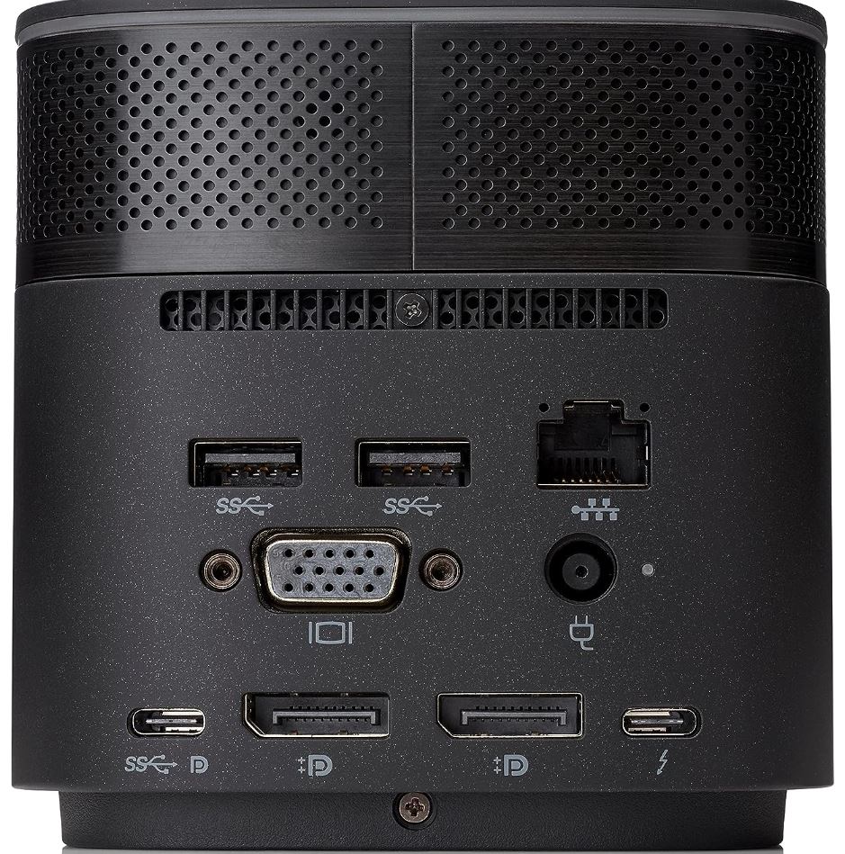

Laptop Dell 7430 mit USB-C und WD15 Docking Station ist schon da. Eine HP G2 wäre auch noch da.
Die Monitore brauchen trotzdem noch Strom.
Theoretisch kannst du die Displays tatsächlich mit dem einen USB-C Ausgang der Dockingstation anschließen und dann verketten. Praktisch kann da immer was nicht klappen. Ein passendes Kabel liegt den Displays ja bei - es müssen USB 3.1 Kabel sein - USB 2.0 Kabel funktionieren nicht.
Pendelst du oder bist du tatsächlich immer woanders? Ein zweites Paar Monitore am Zielort wäre sicher die bequemere und günstigere Variante.
Warum 24" Klopper mitschleppen? Es gibt 17" portable Displays mit Stativgewinde und sogar WQHD Auflösung - es sei denn deine Augen sind schlecht.
Displays mit Akku und den Laptop kannst du nicht ins Aufgabegepäck stecken - entweder mit in die Kabine oder das wird mit einer Frachtmaschine geflogen mit erheblich höherem Aufwand.
Die HP G2 ist durch Thunderbolt die deutlich besserere Wahl.

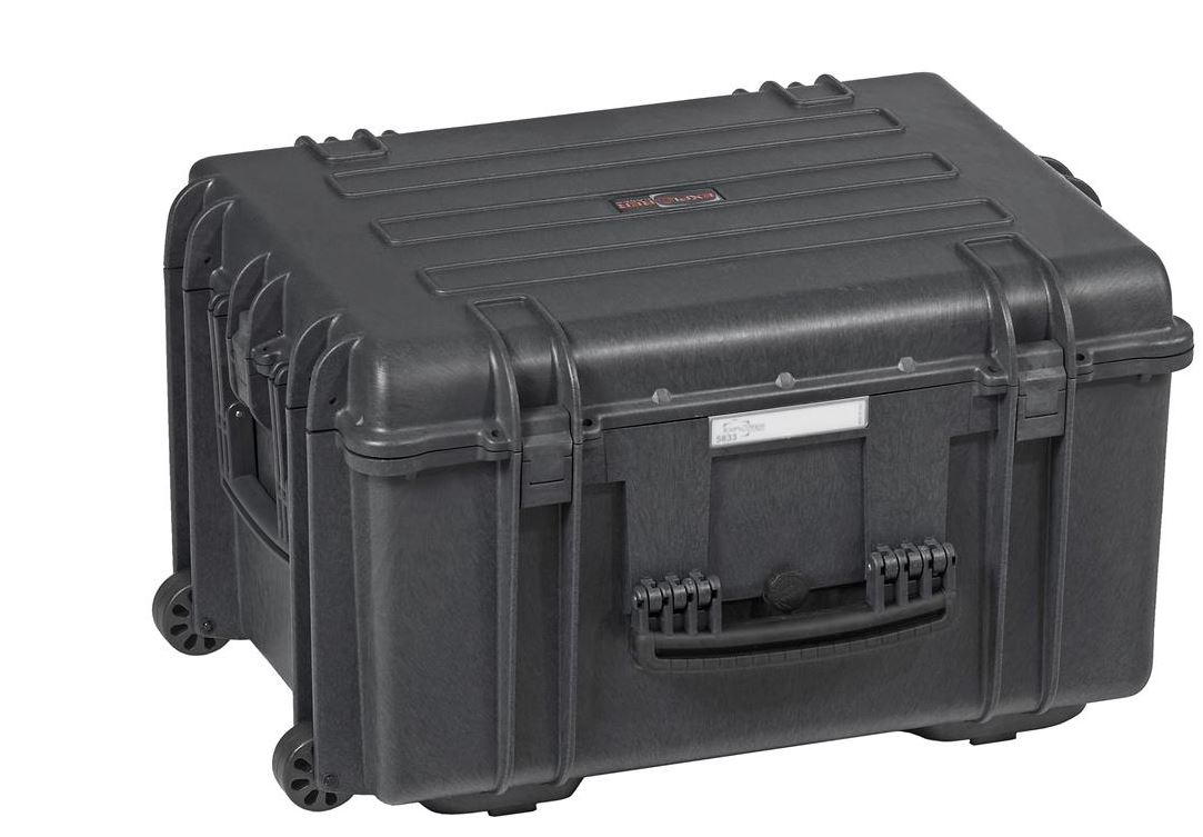

Kommt das Pelicase in deinen normalen Koffer?
Oder gehst du davon aus das Pelicase kommt über 23kg?

Nein ich habe ein Explorer Case 5833 mit dem Gurtmaß 135cm. Das geht als Gepäckstück beim Fliegen durch.
