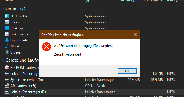

Denn die Bilder werden mir erst dann beim Suchen angezeigt wenn ich die jeweiligen Benutzer-Ordner einmal geöffnet habe bzw. mir die notwendigen Berechtigungen verschafft habe nachdem ich diesen Hinweis bestätigt habe:
Kann mir jemand sagen wie ich also dauerhaft Zugriffsrechte auf die Festplatte erhalte ohne die jeweilige Meldung jedes mal bestätigen zu müssen? 🙄 Wahrscheinlich ist die Lösung für das Problem relativ einfach (rechtsklick -> Eigenschaften -> Sicherheit oder so ähnlich). Aber momentan sehe ich den Wald vor lauter Bäumen nicht 😵

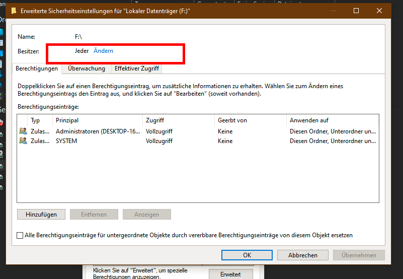

Das sieht dann bei mir so aus:
Ich kann also nichts ändern bzw. die Felder sind grau hinterlegt und somit nicht änderbar
Klick mal auf "Name ueberpruefen".
ok, habe ich. Dabei passiert NICHTS nach dem anklicken. 😆 "namen überprüfen" wird auch erst dann "anklickbar" (war vorher grau hinterlegt) nachdem ich "Pfade..." angeklickt habe
Du musst in das Feld auch einen Benutzer eingeben - die "Name überprüfen"-Funktion überprüft den Objektnamen, der dort eingegeben wird und korrigiert unvollständige Zeichenketten ggf.
Hier kannst Du "Jeder" oder halt dein eigenes Benutzerkonto hinterlegen, wie oben zuvor vorgeschlagen. Alternativ kannst Du auch unten links über "Erweitert" eine Suchmaske öffnen und Dir alle Konten per Listing anzeigen lassen und durch Selektieren das Richtige/Gewünschte auswählen.

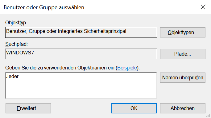

Geb in das große Feld "Jeder" ein und drücke Enter.
ok, das habe ich jetzt mal gemacht. Habe also gewartet während die Rechte neu erstellt wurden
Habe sogar noch einen Haken bei der untersten Option gesetzt. Aber jetzt geht gar nichts mehr:
😂 😂 😂 .... und jetzt? Danke das ihr so viel Geduld für meine Unfähigkeit mitbringt 😂
Rechtsklick->Eigenschaften->Sicherheit. Schaue mal, wer welchen Zugriff hat. Ich hab mir gerade mal einem Ordner alle Rechte genommen und Jeder als Besitzer eingetragen, das kickt mich dann auch (klar, ich bin nicht jeder), aber Explorer hat mir beim Doppelklick die Rechte wieder geben wollen.
Also kurz mal mit ner Platte getestet. Rechtsklick->Eigenschaften->Sicherheit->Erweitert->Hinzufügen->Benutzer->Vollzugriff->Untergeordnete ersetzen->Übernehmen, bei "system volume Information" weiter klicken (bzw. "nein")
