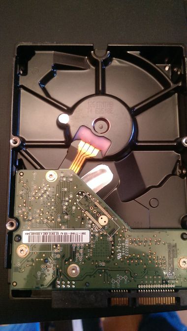

Hallo meine lieben,
habe hier eine interessante Story.
Mein bester Freund hat seine Freundin mit seinem PC allein gelassen. Als er wieder kam war das kleine Kabel, Braun flach mit vier Strängen zwischen der eigentlichen Festplatte und der Platine, durchgeschnitten. Natürlich streitet sie es ab etc. Jetzt wäre es für mich aber mal interessant ob man mit den Protokollen herausfinden kann:

Du meinst aber nicht das Kabel zwischen der Elektronik und dem Plattenlesearm?
Das ist ja im inneren, da kommt ma ja nur ran wenn man die Festplatte auseinandernimmt :freak:
Die Anschlusskabel meinte ich nicht :D Das sieht man meistens erst, wenn man die untere Metallplatte abnimmt. Die hatte er schon immer ausgebaut. Ist eine alte Hitachi Festplatte.
Ich denke er meint das Kabel zwischen Platine und Motor.
Das Bild ist von einer WD Blue 500 GB
Aber das ist doch im Normalfall nicht zu erreichen ohne die Platte auszubauen da von der Halterung im Case verdeckt oO
Ja genau das meine ich. Durch den Schnitt muss ich nur ein paar milimeter überbrücken das geht klar. Nur gibt es Logfiles die das herunterfahren des pc speichert?

Also sie war am Pc. Er ist ca 20 minuten weg gewesen und als er wieder hoch kam war der pc aus und sie hat eine szene gemacht und ist weg. Die Festplatte war im Pc verbaut aber umgekehrt als mit der Unterseite nach oben. Sind auch Kratzspuren direkt neben dem Kabel.
die, die eigentlich die Unterseite der Festplatte abdeckt. Ohne Platte sieht sie aus wie die auf dem Foto

War leider seine Systemplatte. ich versuche die kleine Stelle wieder zu löten dann läuft sie vielleicht lange genug um die Daten zu ziehen. Sind 5 Jahre Erinnerungen auf dem Ding. Aber ja wie mein Dad immer zu sagen pflegt: Die Weiber sind verrückt :D
