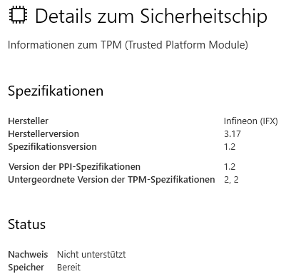

Csm ist schon das erste Problem… solange das an ist, kann der Rest nicht viel erreichen.
Tpm verbaut?
Reaktionen: Fenugi
Wie RalphS schon sagt CSM und Network Unlock läuft nicht.

RalphS schrieb:
Jup, siehe Screenshot.
