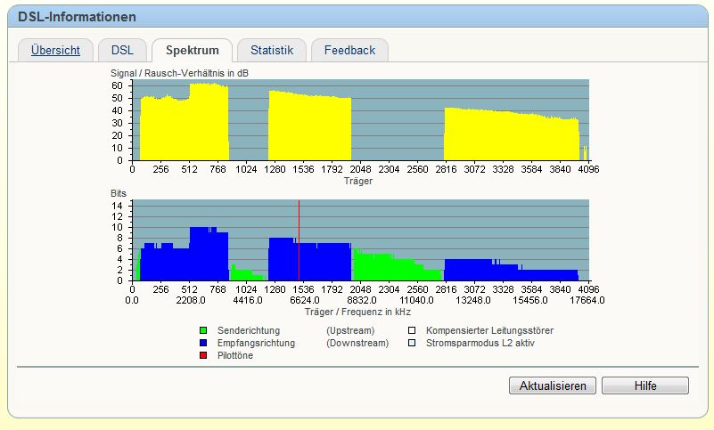

Bin jetzt mit der Fritz Box 7390 online, bis jetzt ohne Fehler, allerdings finde ich so etwas wie einen Log nicht... Interessiert hier wen das Spektrum ?
DSLAM-Datenrate Max. kbit/s 51392 10048
DSLAM-Datenrate Min. kbit/s 27968 2784
Leitungskapazität kbit/s 111156 28433
Aktuelle Datenrate kbit/s 51384 10048
Latenz 8 ms 6 ms
Trägertausch (Bitswap) an aus
Impulsstörungsschutz 2.0 3.0
Störabstandsmarge dB 23 14
Leitungsdämpfung dB 11 -
Trägersatz B43 B43
Profil 17a
Na sieht doch super aus, beobachte es einfach ein paar Tage. Wir hoffen natürlich das der Fehler nicht wieder auftreten wird und du nun gemütlich Surfen/Telefonieren/TV-Schauen kannst :)

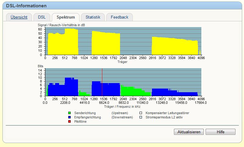

Vielen Dank hier mein Spektrum
