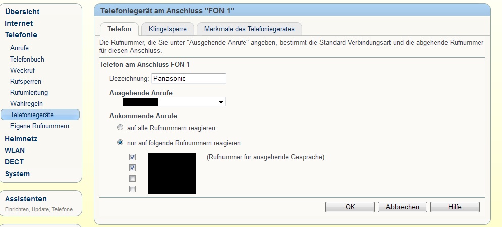

Ein wichtiger Screenshot fehlt noch.
Telefoniegeräte.
Du musst in der FritzBox noch ein Telefoniegerät einrichten. Und dem dann sagen, auf welchen Nummern es reagieren soll. Dann geht es auch mit dem angerufen werden.
Anrufen kann mann immer mit jedem Telefon, was an der FB angeschlossen ist. Auch wenn man in der FB kein Telefoniegerät eingerichtet hat.

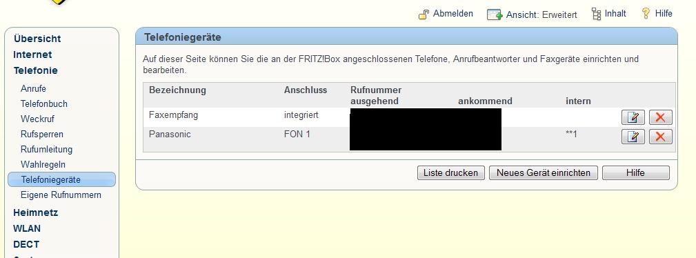

Hier schnell nachgeliefert :)
Hier noch einmal das Profil. Bei ausgehend ist die Nummer hinterlegt (ohne Ortsvorwahl).
Und dem Telefon *Mobilteil 1* hast Du auch Nummern zu gewiesen?
Ok, dann scheint die Konfiguration ja zu stimmen. Dann weiß ich aus der Ferne auch nicht, warum man Dich nicht anrufen kann. Ist das DECT Telefon nur ein Handset, keins mit Basisstation, ja?
