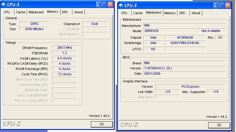

1. ließ mal mit CPU-Z die Daten deines RAMs aus (unter SPD)

Danke erstmal für die Antworten.
Im Anhang habe ich jetzt mal einen Screen von CPU-Z.
Meine erste Information mit dem 2x 512 hat sich leider als falsch herausgestellt. Es sind 2x 1GB verbaut? Geht da noch was? Oder ist damit das Maximum erreicht?
