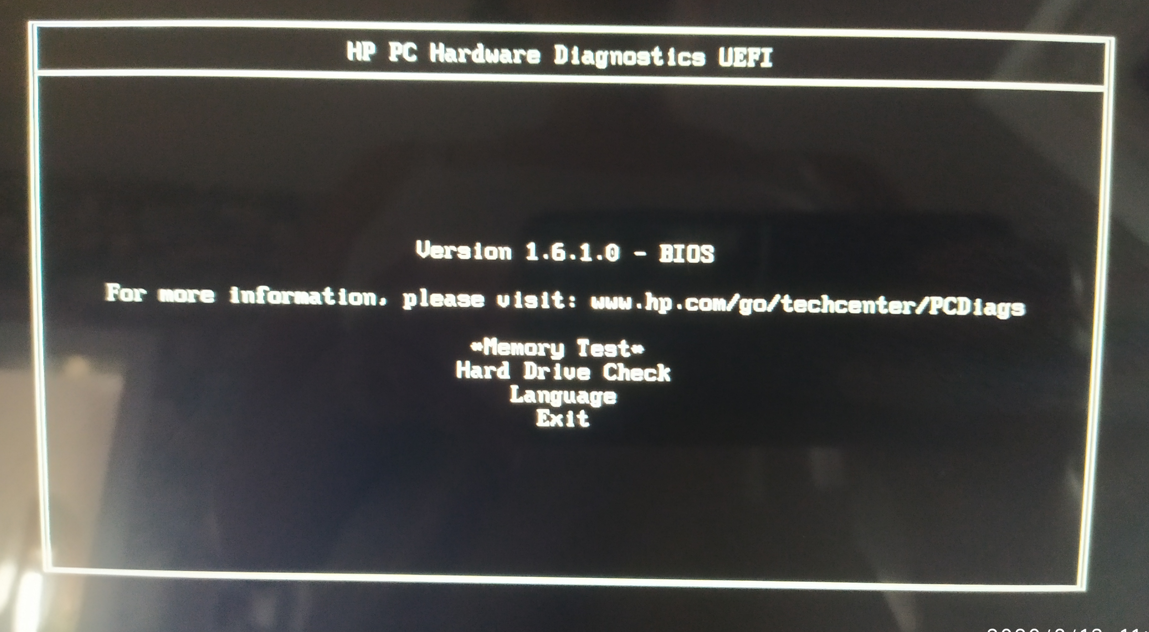

ich habe mir einen HP Pro612 x2 G1 gekauft, welches generalüberholt wurde und nun komplett leer ist (ohne Betriebssystem).
Ich habe versucht mit einem USB Stick Linux zu installieren, also der USB Stick ist bootfähig und es klappt auf anderen PCs, daran liegts also nicht. Das Problem ist, dass auf dem Mainboard vom Tablet PC kein Bios drauf gespeichert ist, ich kann also keine Bootreihenfolge ändern.
Wenn ich auf F2 drücke kommt nur das hier:
Meine Frage wie kann ich vom USB Stick ein Bios installieren? Was gibt es allgemein für Lösungen für mein Problem?

Was du dort siehst, ist dein BIOS.
Schau doch mal auf der dort angegebenen Internetseite, dort steht quasi alles, was du wissen musst :)

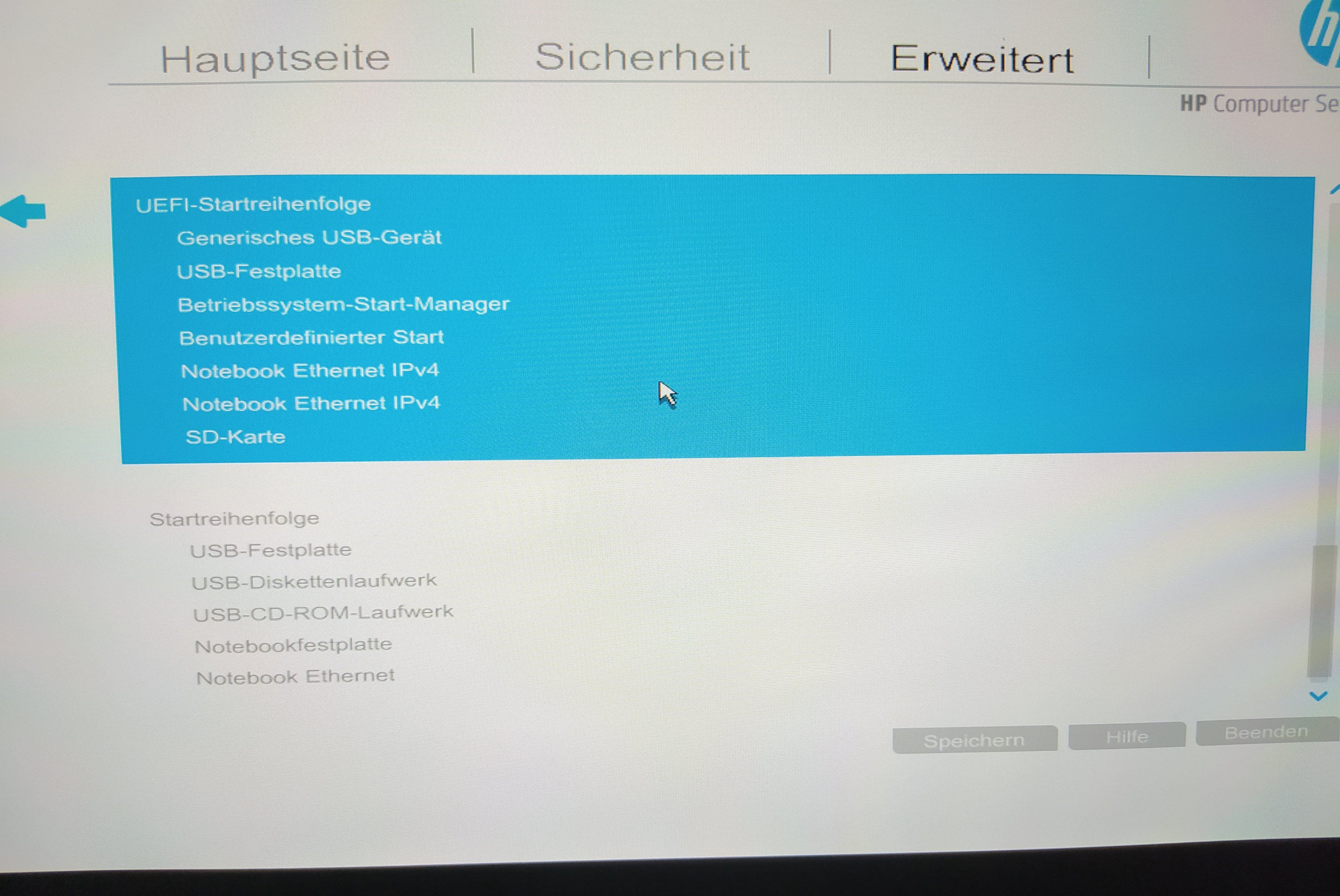

Danke, das mit F10 hat geklappt, habe dann auch im Bootmenü auf USB boot gewechselt (also alle 3 Möglichkeit die es gibt ausprobiert) aber es passiert nichts :(
Habe ich gemacht, funktioniert trotzdem nicht, ich weiß auch nicht ob ich die richtigen Einstellungen im Bios einstelle. Es ist das UEFI Bios unnd ich kenne mich nur einigermaßen mit dem alten Bios aus

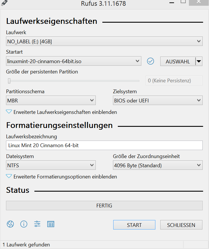

Bei Rufus habe ich den Stick folgendermaßen formatiert:

Sieht eigentlich gut aus. Da das nicht funktioniert, kannst du nur mit den Optionen rumspielen und auf dein Glück hoffen. Ich würde zunächst das Dateisystem auf FAT32 umstellen, dann UEFI als Zielsystem ausprobieren und die Laufwerksbezeichnung auf ein Wort kürzen. Wenn alles nicht hilft, dann mal versuchen Windows zu installieren.

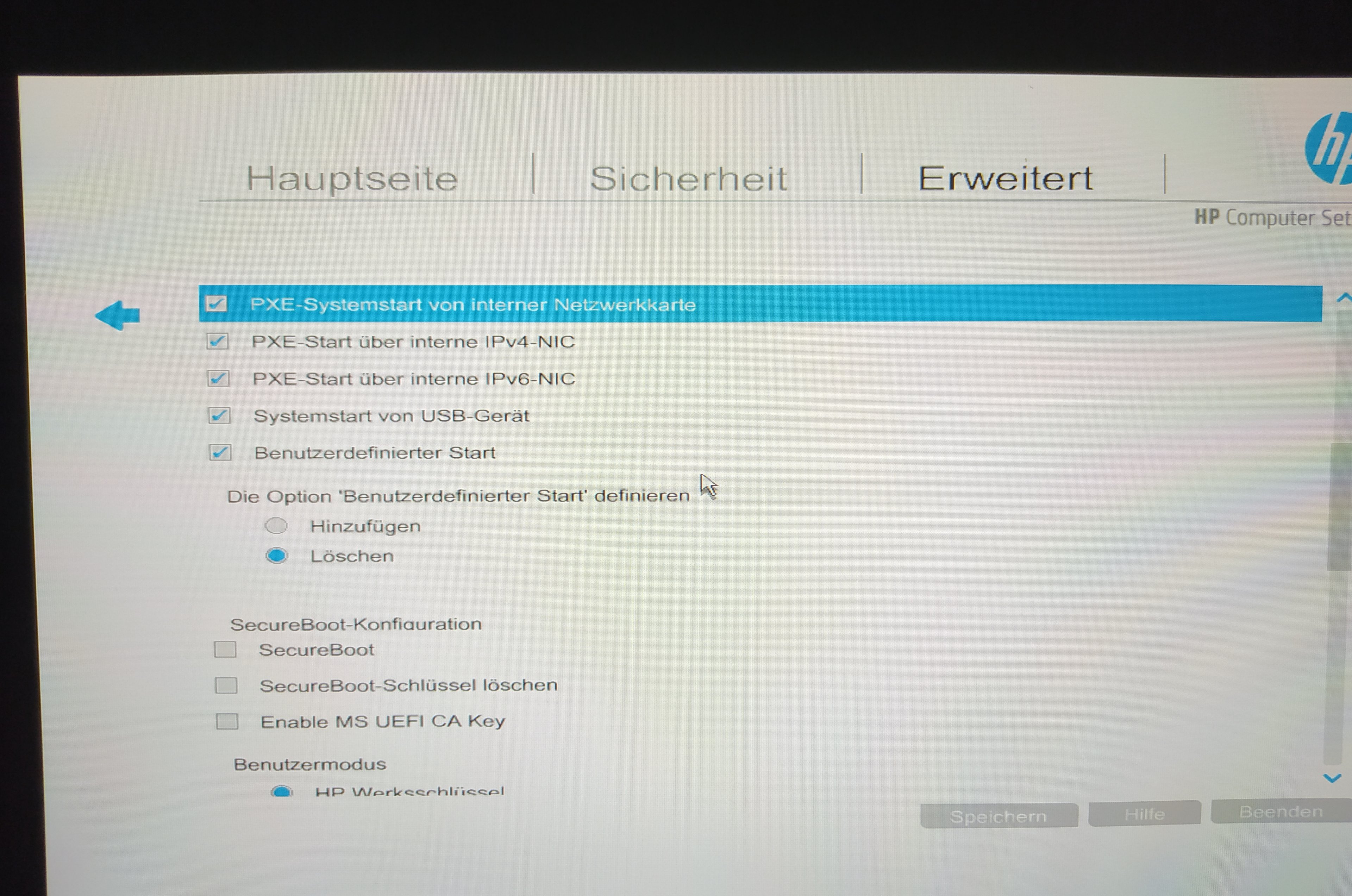

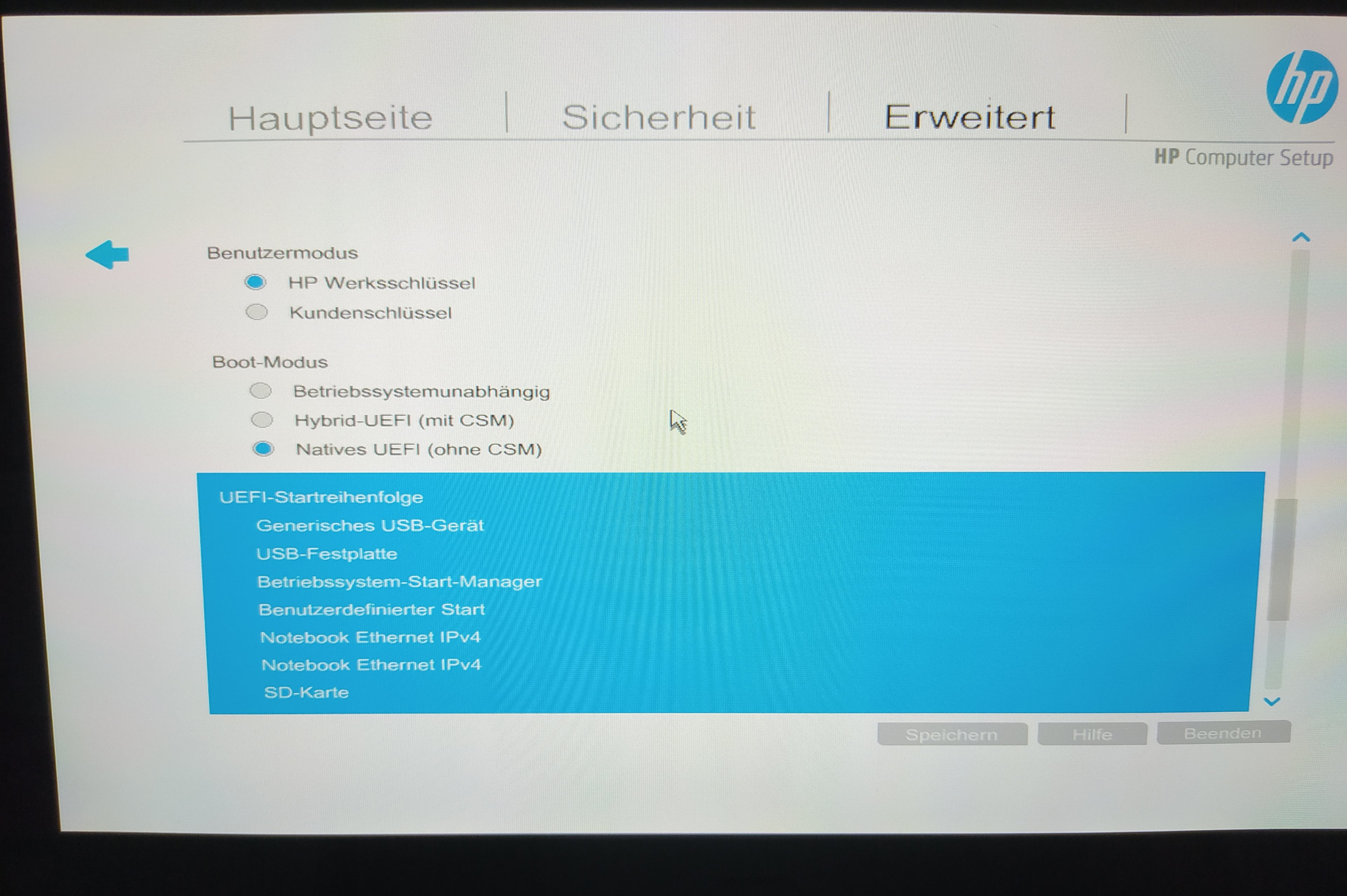

So sind meine Einstellung:
Falls ich nicht drum rum komme Windows zu installieren, könnte ich Linux danach installieren und Windows wieder komplett deinstallieren?

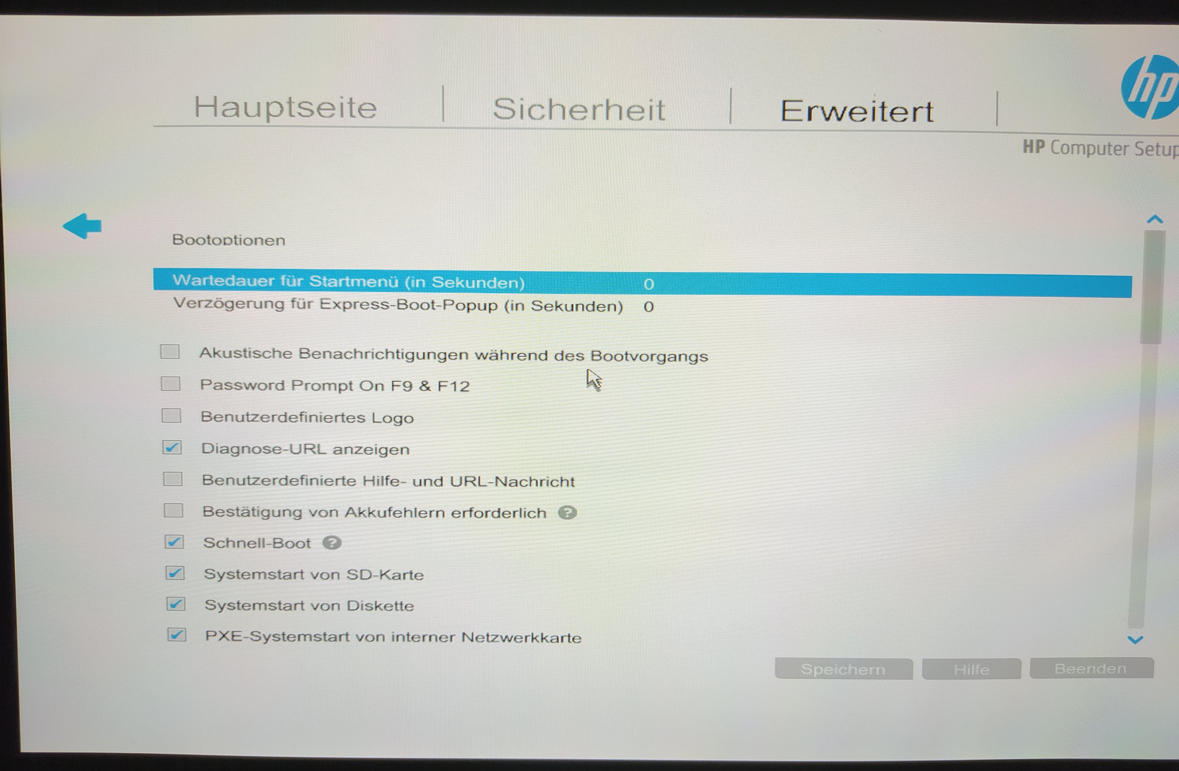

Ich würde die Wartezeit für das Startmenü auf 5 Sekunden hochsetzen - eventuell hast du dann ein paar Optionen zur Auswahl. Die ganzen PXE-Optionen würde ich abwählen, da du sicherlich nicht von der Netzwerkkarte starten willst.
Probier auch mal die verschiedenen Einstellungen beim Boot-Modus aus. Wenn du es auf natives UEFI stehen hast, muss auch der Bootstick mit Rufus als UEFI erzeugt werden.
Sonst einfach mit Windows probieren, mit welchen Einstellungen er vom Stick bootet. Windows selber musst du gar nicht installieren. Nur ausprobieren, ob es nicht am Linuximage liegt (was ich mir aber nicht vorstellen kann).

Es hat geklappt, der Tipp mit der Wartezeit hochsetzen war super 👍 vielen Dank!!
