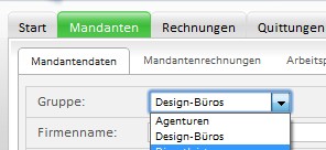

ich habe mich jetzt schon eine ganze Weile umgesehen und mit jquery beschäftigt und auch Tabs hinbekommen die mal vorgeladenen und mal Ajax-Inhalte anzeigen.
Ich benötige allerdings Tabs die
- durch ein Formular beim speichern nicht verschwinden, quasi als wäre der Inhalt des Tabs ein Iframe
- sich gezielt aufrufen lassen, z.B. rufe ich eine Datei auf die vier Tabs beinhaltet, dort soll aber mal das zweite oder auch ein anderes Tab (je nach Übergabe einer Variable)
Auf dem Screenshot ist zu sehen, dass ich zuerst über den Reiter Mandanten (grün) eine weitere Unterseite aufgerufen habe.
Hier ist dann als erster Reiter "Mandantendaten (ein Formular)", als zweiter "Rechnungen" (ein Tabelle, Ajax nachgeladen beim klick auf den Reiter), als dritter "Protokoll" (so wie 2.) usw. Die Inhalte der einzelnen Tabs müssen mal gespeichert werden können oder eine andere Unterseite aufrufen (als Link) ohne gleich die Struktur der Reiter zu zerstören.
Kennt irgendwer ein derartiges Plugin für jquery?

Danke, aber das Plugin verwende ich ja. Ich hätte nur gerne "bessere" Demos bzw. jemanden, der schon mehr mit den Tabs gemacht hat und die Funktionaltät so erweitert hat, so dass ich dieses Plugin(bzw. die Erweiterung) direkt nutzen kann ohne selbst tagelang "rumzuprobieren".
Aso, wusste ich nicht.
Das mit dem Formular kannst du entweder mit AJAX selbst lösen oder du postest auf die URL des Tabs (hinten mit #tab_id).
Das mit dem gezielten Aufrufen bestimmter Tabs funktioniert wie oben (mit Tab ID) oder du verwendest SWFAddress mit dem sich das auch realisieren lässt.
Sonst kannst du dir auch dieses Plugin (http://stilbuero.de/jquery/tabs_3/) ansehen. Ermöglicht dir ebenfalls das Verschachteln von Tabs und bietet auch eine Funktion zum gezielten Aufrufen dieser (weiss nicht ob das im jQuery UI Plugin funktioniert).
