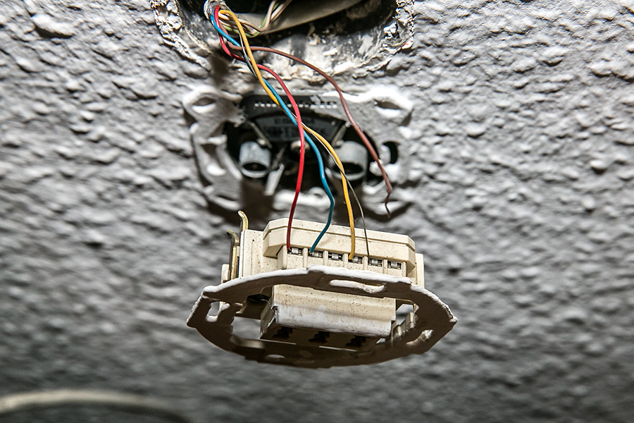

Ich habe drei TAE-Buchsen (NFN) in meiner Wohnung. Die erste im Flur funktioniert wunderbar, an der hatte ich jetzt auch 2 Jahre lang DSL über Vodafone. Die zweite im Wohnzimmer funktioniert leider nicht. Der Techniker der vor 2 Jahren mal da gewesen ist, sagte da läge kein Signal an und er könne nicht sagen warum sie nicht funktionieren würde, jedenfalls sei sie vom zentralen Anschlußkasten im Keller nicht erreichbar. Er wollte jedoch die Buchse selbst nicht öffnen und sich die Kabel ansehen.
Damals habe ich das mal so hin genommen, da ja die TAE-Buchse im Flur ging. Jetzt möchte ich aber bei meinem neuen DSL-Vetrag endlich das Modem im Wohnzimmer an der TAE-Buchse hängen haben. Also habe ich beide Buchsen mal auseinander geschraubt und miteinander vergleichen. Die 1. TAE im Flur hat nur ein rotes und ein blaues Kabel drin stecken gehabt. Die TAE-Buchse im Wohnzimmer jedoch hat merkwürdigerweise 4 Kabel stecken gehabt (rot, braun, leer, gelb, grau), sowie ein weiteres Blaues welches lose im Kabelschacht hing.
Da man bei der sowieso nicht funktionierenden TAE-Buchse nichts kaputt machen kann, habe ich mal das blaube Kabel eingesteckt und dafür das Braune entfernt. Jetzt sieht das so ähnlich verkabelt aus wie die funktionierende TAE im Flur. Ist das nun richtig verkabelt so?
In einigen Tagen kommt wieder ein Techniker. Der wird aber vermutlich auch keine Lust haben das Ding auseinander zu schrauben, daher möchte ich schon mal sicher gehen dass zumindest die Verkabelung in Ordnung ist.
Das kann man so pauschal nicht sagen, je nachdem wie ursprünglich am APL von der Telekom geschaltet wurde.
Normalerweise nimmt man bei den Kabel die Rot(a)/Blau(b) DA als übertragungs Doppelader.

wo kommt den das Kabel her ?
kommt das andere Ende vom Flur ? dann könnte man das Signal verlängern

Normalerweise werden nur die ersten beiden angeschlossen.
Die anderen Kabel werden nicht benutzt.
Man kann aber irgendwie eine TAE Dose an eine andere anschliessen. Sowas habe ich aber nie gemacht.
@JamesFunk
Jo auf a2 und b2 ( Klemme 5 und 6 )
SOwie ich das einschätze ist im Flur die erste Dose. Wieviel Adern hat das Kabel welches dort an 1&2 angeschlossen ist? Ist dort noch ein Kabel und wieviel Adern hat das?
Im Wohnzimmer ist das 8 Adrige das einzigste? Das sieht man auf deinem beschissenen Foto nicht. Man sieht aber das der Schirmbeidraht angeschlossen ist, das ist Blödsinn und nicht der "graue". Der gelbe ist genauso sinnlos angeschlossen. Solange man nicht weiss wohin das Kabel führt, kann man auch nicht sagen wie man es anschliessen soll. Wenn es bis zur Flurdose führt, kannst du das auch ganz einfach einrichten über Klemme 5&6 kann man TAE verketten.
