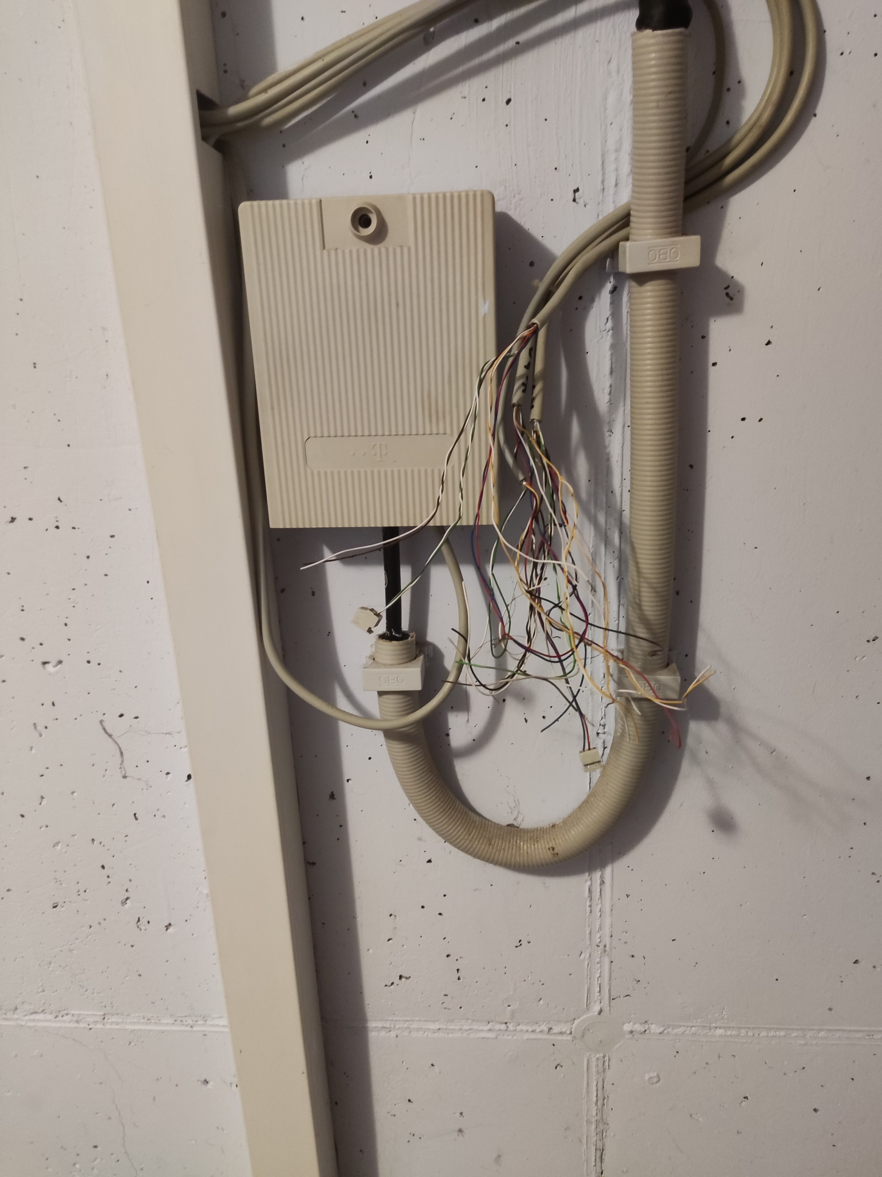

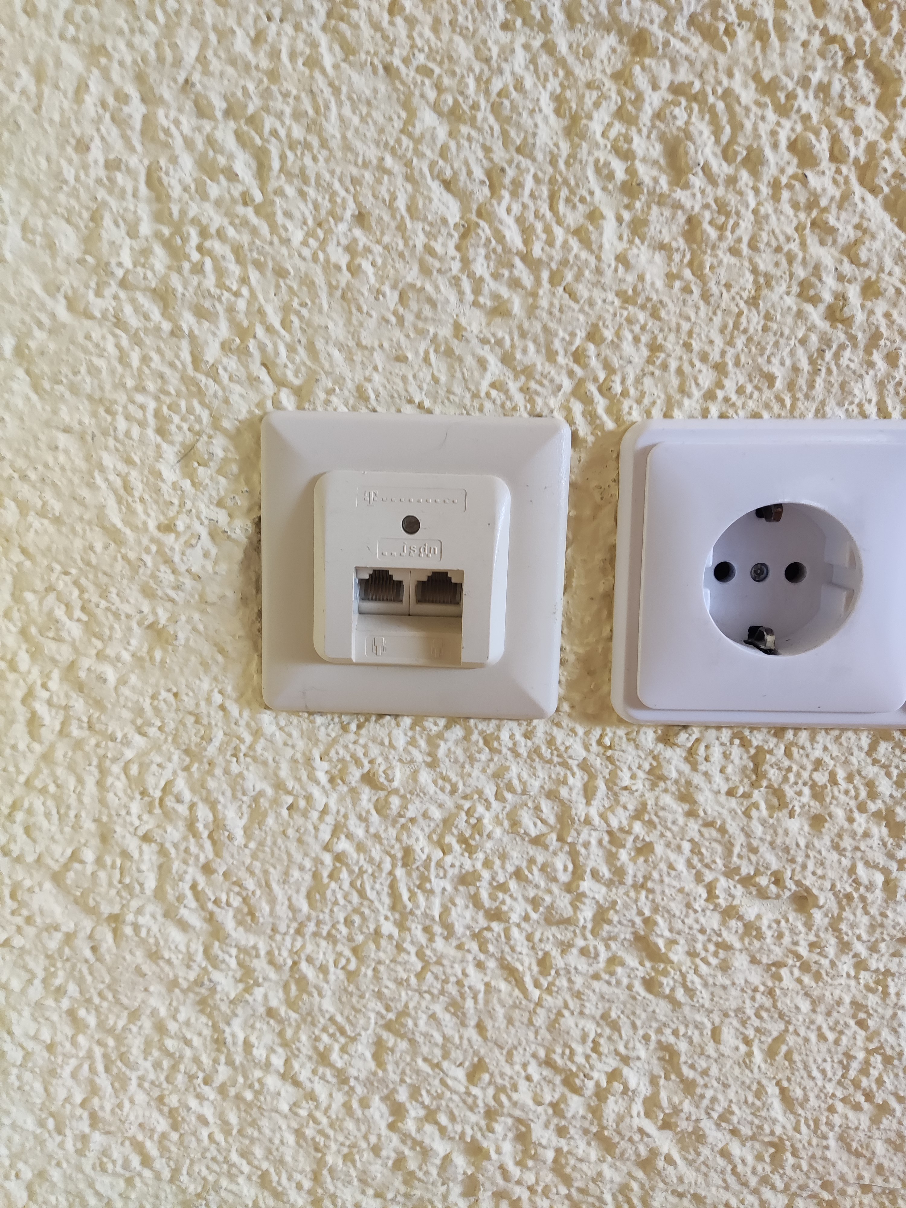

Der Router vom Vorbesitzer wurde nicht an einer TAE Buchse angeschlossen, sondern an einer ehemaligen ISDN Buchse (Bilder vom Anschluss im Wohnzimmer, sowie wie es im Keller aussieht anbei)
Im Haus habe ich auch keine TAE Box gefunden.
Ich bin jetzt etwas verunsichert.
Kann ich die Fritzbox einfach mit einem Rj45 Kabel damit verbinden und dann funktioniert das DSL, sobald es freigeschaltet ist?
Muss der Techniker nochmal an diese Buchse vorher?
Sind gerade am Streichen und wollten morgen entsprechend Möbel davor stellen und einräumen. Ich würde entsprechend ein längeres Rj45 Kabel schon anschließen, damit ich bei der Routeraufstellung flexibel bin...nur reicht das dem Techniker oder muss er an die Buchse selbst?
Bin für ein paar Ratschläge dankbar.

Wenn das da hingehend umgebaut wurde ist das wohl so.
Würde da aber nichts vorstellen, immer wenn der daran muss dann kommt da sein Messgerät dran.
Du weißt ja noch gar nicht mit welcher Qualität die Leitung läuft. 😉

Moin,
ja mit einem normalen Patchkabel wird es gehen, wenn es vom Vorbesitzer schon so betrieben wurde.
Einfach probieren, ob ein Sync stattfindet.
Wenn man sich die Beschaltung eines ISDN Busses anschaut
http://www.tocker.de/ISDN_Bus/isdn_bus.html
dann sollte das leicht funktionieren. Der NTBA kommt weg und a1 und b1 des ISDN Kabels werden direkt im APL (der graue Telekomkasten) aufgelegt.
a1 und b1 liegen auf 4 und 5 der ISDN Dose und so ist auf auch der RJ45 Stecker der Fritzbox konfiguriert
https://avm.de/service/wissensdaten...56_Belegung-der-Kabel-Adapter-und-Anschlusse/
Du kannst den APL ja mal öffnen, der ist nicht (mehr) verplompt. Da müsste man das ISDN Kabel sehen, ganz oben z.B. ein rotes und dann ein schwarzes aufgelegt und die beiden anderen hängen in der Luft.
Hier schreibt die Telekom noch was zu Kabeln zwischen APL und TAE
https://telekomhilft.telekom.de/t5/...-Kabel-zwischen-APL-und-TAE-Dose/ta-p/3499089
Die ISDN-Verkabelung ist wohl nicht so ideal für DSL, besser wäre dieses hier
https://shop.doenges-rs.de/detail/index/sArticle/98517/sCategory/9908
Würde ich aber erst tauschen, wenn es Probleme gibt.
Man sieht auf deinem Foto noch ne Menge weiterer Telefonkabel, die vermutlich zu weiteren ISDN oder TAE Dosen führen. Wenn die in Leerrohren liegen, kann man die prima nutzen um CAT7 kabel durchzuziehen.
Du könntest also die Fritzbox im Keller lassen und von dort alles per CAT7 versorgen, zumindest zukünftig.
Also blos nicht einfach so rausziehen oder zuspachteln und dann vergessen.
