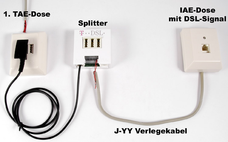

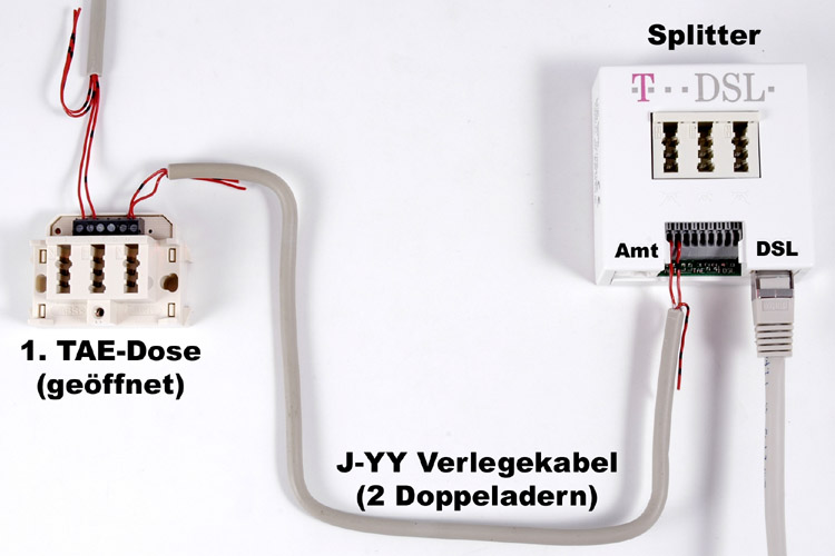

Im Internet liest man zur Verlängerung des Kabel zwischen TAE und Splitter bzw. des Kabels zwischen Splitter und Router viel gegensätzliches. Was mich noch mehr verwirrt ist der Unterschied zwischen TAE und Splitter, da bei mir im Keller ein Übergabepunkt der Post liegt und von diesem ein Kabel bis ins Büro führt. Dieser sieht allerdings komplett anders aus als die im Internet abgebildete TAE.

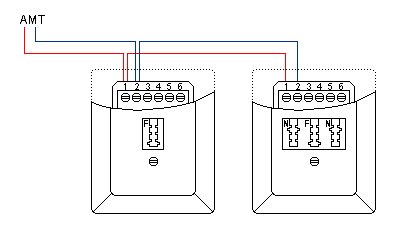

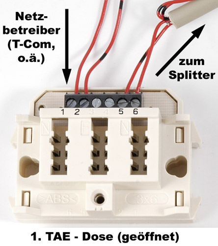

Es geht also ein Kabel vom Post Übergabepunkt an einen Splitter, wo die ersten zwei Klemmen durch das J-Y-Y Kabel belegt sind. Die Amt Buchse ist leer und der Router ist an den DSL Steckplatz des Splitters angesteckt.
So sieht das in etwa aus, nur das die TAE Dose fehlt und das Kabel direkt aus dem Post Übergabepunkt kommt.

Ne, eben nicht wie dort abgebildet, sondern entweder parralel auf '1+'2 (Sorry, das mit 3+4 hat verwirrt, hat die abgebildete Dose auch nicht, eine TcomDose aber schon) oder aufgelegt (Eben direkt 1+2) oder auch mit Einkabelverbindern.
Wenn du die nach der Amtdose in Reihe schalten willst kleb die zu, sobald da jemand was einstöpselt ist ansonsten deine Dose aufm Dachboden tot - in aller Regel kein Problem, aber man weiß ja nie wer oder was da mal rumbastelt - mithören ist bei VOIP eh nicht meines Wissens nach, von daher passt der alte Grundsatz der bei analoger Telefonie noch galt eh nicht.
Laut Schaltungsbild müsste es doch aber genau so funktionieren. Solange nichts eingesteckt ist, müsste man doch von 5 und 6 wieder weggehen zur nächsten Dose.

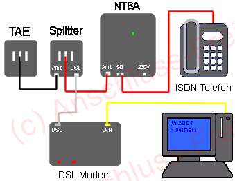

Ich bin übrigens gerade über ein Bild gestolpert, dass mir meine Verkabelung zu Hause erklärt. Ich habe nämlich noch einen NTBA und keine TAE, daher fehlt diese auch.
Vodafone Glasfaser
Dein Splitter klemmt also direkt am Hausanschlusskasten mit Kabel statt Stecker? Wäre afaik ungewöhnlich.
Deine Verkabelung in Bild würde mich aber dennoch mal interessieren da du ja schon sagst (wenn ich das richtig verstanden habe) du hast gar keine TAE Dose.

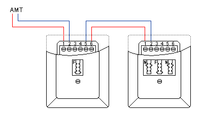

Das ist Blödsinn. Klemme 5+6 sind die richtigen. Gerade wenn in der Dose nichts steckt, wird die Leitung nach 5+6 durchgeschaltet.
Parallelschaltungen entfernen wir dagegen rigoros und es kann, in vielen Fällen, durchaus auch sein, daß es dafür im Störungsfall eine Rechnung gibt. Mir persönlich ist es dabei egal, was ich dabei erzählt bekomme (meist, daß im Himmel Jahrmarkt ist), für mich ist einzig und allein entscheidend, was ich vorfinde. Und da bei der Telekom Parallelschaltungen untersagt sind, und das nicht erst seit Heute, gestern oder wenigen Jahren, ist für mich der Fall klar.
@TE: im Zweifelsfall noch mal bei der Telekom melden und sagen, daß keine 1. TAE vorhanden ist, dann wird die gesetzt. Und die Weiterschaltung macht der Techniker gegen Abrechnung (~20€ + eventuelles Material) auch gleich mit. Das Setzen der 1. TAE könnte alölerdings auch kostenpflichtig werden, wenn nachweislich schon mal eine vorhanden war und diese durch Dich oder in Deinem Auftrag entfernt wurde. Trifft man in Einfamilienhäusern oft an, die 1. TAE sitzt bei Neubauten für gewöhnlich am Apl, alles ab da ist privates Hausnetz. Schlaue Kunden (oder auch Elektriker in deren Auftrag) klemmen gern die 1. TAE ab und dafür das Hausnetz am Apl an. Genau genommen Betrug, denn so wird versucht, der Telekom das private Netz als Endleitung unterzujubeln, die sie kostenlos instandsetzt. Deshalb dokumentieren wir den Standort der TAE auch seit geraumer Zeit.
Im Endeffekt sieht es so aus:
Nur dass das DSL nicht von der TAE kommt, sondern direkt vom Hausanschluss und an die ersten zwei Kontakte im Splitter angeklemmt ist. Danach gehts dann so wie auf dem Bild weiter mit Modem und NTBA (sowie Telefonanlage).
Zu natürlich - glaube auch das mir das hinterher selbst aufgefallen ist - es war aber jedem ausser dir klar was gemeint ist ;I
5+6 sind in der Tat aber in jedem Fall zu verwenden wenn die andere TAE keinen PPA hat. Ohne den wirds sonst im Störungsfall in der Tat teuer.

Zwei TAE hintereinanderschalten ist doch keine Parallellschaltung, wenn die erste nicht genutzt wird. Das ist doch im Prinzip nur eine Verlängerung und damit eine Reihenschaltung. Der Gedanke war ja der, dass man im Störungsfall die Verlängerung einfach abklemmen kann.
Eine Parallellschaltung würde ja so aussehen:
Ich würde das ganze aber so verlegen, was ja normgerecht wäre:

Wenn das abgehende Kabel zur 2. TAE auf 1+2 geklemmt ist, ist es sehr wohl eine Parallelschaltung, die wir bei Auffinden auch entfernen.
