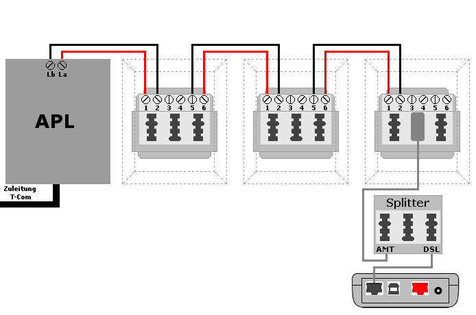

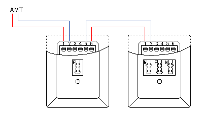

In der ersten Dose darf nichts drin stecken sonst wird die zweite "totgelegt".
Du klemmst an der ersten Dose wie folgt an 1=Rot 2=Schwarz , zweite Leitung an 5 Schwarz und 6 Rot.
An der Schlafzimmerdose einfach normal 1=Rot 2=Schwarz
Das klingt als wäre die TAE im Wohnzimmer die sog. "1.TAE" (direkte Verbindung zum APL). Entsprechend kommt dort das Signal an, und wenn es sich im Schlafzimmer nicht abnehmen lässt, wird es dorthin nicht weitergeleitet.
Allgemein sollte man immer versuchen, die 1.TAE zu nutzen - denn gibt es später Verbindungsprobleme, und es lag im Endeffekt an einer fehlerhaften Hausverkabelung, dann darfst du als Kunde jeglichen Technikereinsatz selbst zahlen.
Einige Portale im Netz raten daher stark, alle abgehenden Kabel der 1.TAE dort direkt zu kappen. Soweit würde ich aber nicht gehen, gerade bei mehreren Stockwerken im Haus oder Qualitätsunterschieden wie bei dir geht es manchmal nicht anders, eine andere TAE zu nutzen. Das geht dann z.B. so:
EDIT: Jetzt sollte es wirklich klar sein. :D
