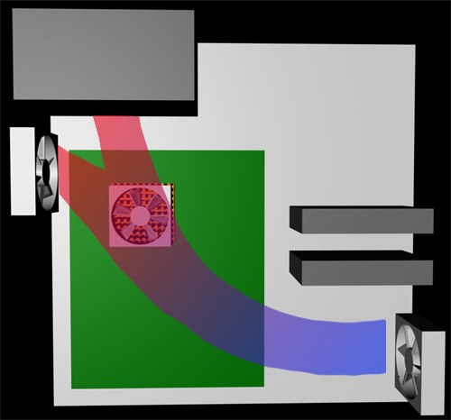

So sollte eine sinnvolle Belüftung ausschauen:
Siehe Anhang
Hmmmmmmmm, saugt der am Netzteil jetzt rein (ins Netzteil) oder bläst er ins Gehäuse.
(ichweiß irgendwo ne dumme Frage, weil ich mir die Antwort denken kann, will das nur mal klarstellen)
Blau ist kalte Luft, Rot ist aufgewärmte Luft (unten rein, oben raus), ganz einfach.
